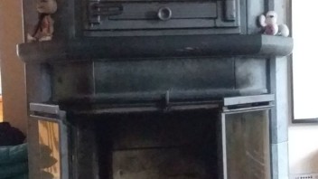

    ich habe seit ewiger zeit schon nen tulikivi specksteinofen. Schon vor dem ganzen hype dass energie teuer wurde. Der ofen muss 1x pro tag angefeuert werden, maximal 2x pro saison wird asche geleert. Das macht gute strahlungswärme. Die heizkörper laufen nur bischen mit, wenn es draussen gut minusgrade hat.
    Ich habe den ofen als luxus einbauen lassen, wegen dem ambiente, der schönen strahlungswärme und der grossen scheibe dass man das feuer siehr und hört. Dass ich einiges an heizöl spare war klar, jedoch amotisiert sich das für mich nicht wirklich. Man kann aber sagen, dass ich jedes jahr geringe heizkosten habe, das geld (das der ofen damals gekostet hat) wird eh ausgegeben, das wäre eh weg.
    Ich kann mit dem ding zur not grillen, kaffee kochen etc. Ne warme bude habe ich sowieso. Backfach habe ich auch.
    Das ganze ist ansichtssache. Statt viel geld für ein auto auszugeben habe ich einen guten ofen gekauft.
  • der ofen gefällt mir auch, ist das dann so, wenn du dem schorni sagst das de drauf kochst das du von den bimschg regeln "befreit" bist bzw weniger gegängelt bzw stillegungen vermeiden kannst ?
    fest gemauerte öfen sind ausgenommen. Nix mit genervt werden können. Bis jetzt habe ich nur das backfach genutzt, mal pizza gebacken oder chips warm gehalten. Zur not kann ich unten wegen des grossen feuerraums auch was machen. Rechts und links ein pflasterstein, rost drüber und fertig ist der grill bzw. Herdplatte. Hoffen wir, dass das nie benötigt wird.
    Die specksteinöfen sind sehr klein im verhältnis zu gemauerten kachelöfen mit zügen. Speckstein kann wärme noch besser speichern als schamottsteine. Die energie, die der speckstein aus dem feuer zieht ist enorm. Der hersteller musste die Öfen "verschlechtern" dass nicht mehr die machbare wärme gespeichert werden kann. Grund : vor jahren wurde eine abgastemperatur im schornstein festgelegt. In finnland, wo die öfen herkommen schütteln die bestimmt die köpfe, da werden diese öfen nicht extra verschlechtert. Bei uns wird verordnet, mit einem teil der wärme das klima zu erwärmen. Seis drum, ich bin sehr zufriebden mit dem ofen, kann das nur empfehlen. Klar, sowas kostet geld. Ist aber auch ne bequeme sache. Man hat nicht viel arbeit und es wird auch nicht so viel platz weg genommen.
