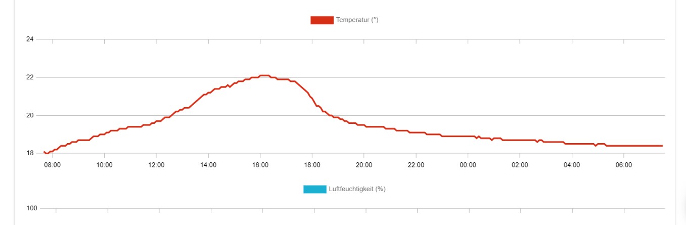

Drei Diagramme der letzten 24 h, das war mit Rollläden nachts geschlossen. Gestern Nacht waren die offen (man sieht am Anfang der Diagramme ja auch Messwerte von gestern). Zunächst Innentemperatur
Temperatur fiel heute auf 18,4 Grad, gestern auf 18,0 Grad -> heute besser. Dafür gestern (u.a. wegen hoher Sonneneinstrahlung) Mittags und auch Abends schon 0,5 Grad höher als am Vortag.

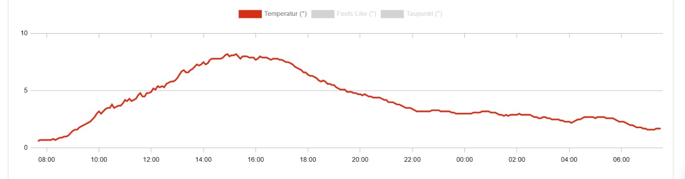

Außen:
Minimaltemperatur heute Nacht 1,6, gestern 0,5 (ohne Diagramm, über die ganze Nacht betrachtet war die Differenz noch etwas größer). Gut 1 Grad kälter draußen, drinnen "nur" 0,4 Grad Unterschied. Schaue mir auch noch Wind und Sonnenstrahlung an, hier Licht:

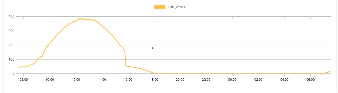

Gestern kein Wölkchen am Himmel (am Vortag - ohne Diagramm - schon). Der Knick kurz vor 16:00 kommt durch Beschattung vom Nachbarhaus.
Die Diagramme alleine beweisen es natürlich nicht. Habe mir das aber so ähnlich an vielen Tagen angesehen, Vergleich mit/ohne Rollläden runter. Ich sag mal, hier ist es ein quantitativ zu vernachlässigender Einflussfaktor, jedenfalls nicht nachweisbar unter meinen "Laborbedingungen". Ich denke der wichtigste Faktor sind die 3-fach verglasten Fenster (zusammen mit effizienter dicker Außenisolierung. Gebäude war 2016 bezugsfertig).
