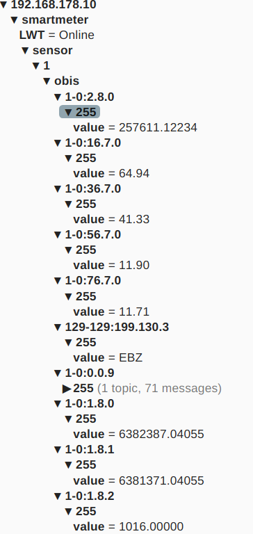

Nein, nach einmaler freischaltung über die Pin sendet der Zähler sehr ausführliche OBIS Telegramme und die IR Schnittstelle.
Unter anderem: Stromzählerstand kWh, Einspeisung kWh (bei einem Zweirichtungszähler), sowie die Wirkleistung der einzelnen Phasen in W.Wie gesagt mit einem Lesekops auf einem ESP8266 Board und einer Photodiode (teile für unter 10€) und der passenden Software https://github.com/mruettgers/SMLReader kann man das ganzen via MQTT ins Smarthome bringen und dann auswerten.

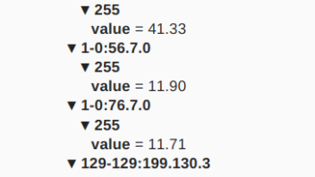

Nö, mein Zähler gibt mir über die optische Schnittstelle folgende Werte raus (ausm Gedächtnis raus):
Gesamtverbrauch, Gesamtleistung (Bezug), Leistung L1 (Bezug), Leistung L2 (Bezug), Leistung L3 (Bezug), Spannung L1, Spannung L2, Spannung L3, Strom L1, Strom L2, Strom L3.
Ob ich auch die Einspeisenden Werte sehen können weiß ich an Ermangelung einer PV-Anlage leider nicht.

Bei der Einspeisung kannst du idR nur den Gesamtzählerstand sehen, mag aber auch sein das sich die Informationsfülle von Zähler zu Zähler unterscheidet.
Die Daten hier wirft zum Bespiel der Zähler meiner Eltern aus:Was die einzelnen Kennzahlen bedeutet kann man hier nachlesen:
https://de.wikipedia.org/wiki/OBIS-Kennzahlen oder noch ausführlicher hier https://www.bundesnetzagentur.de/DE/Beschlusska…icationFile&v=1Übrigens es gab wohl auch meinen eine Zeit Smartmeter die einfach alles aufsummiert haben, also auch das was von der PV erzeugt wurde. Wenn man nun als ein Balkonkraftwerk hat und schon einen elektronischen Zähler besitzt dann tut man gut daran zu checken ob dieser dazu gehört. Sonst ist die Stromrechnung hinterher größer als vorher.

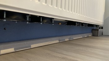

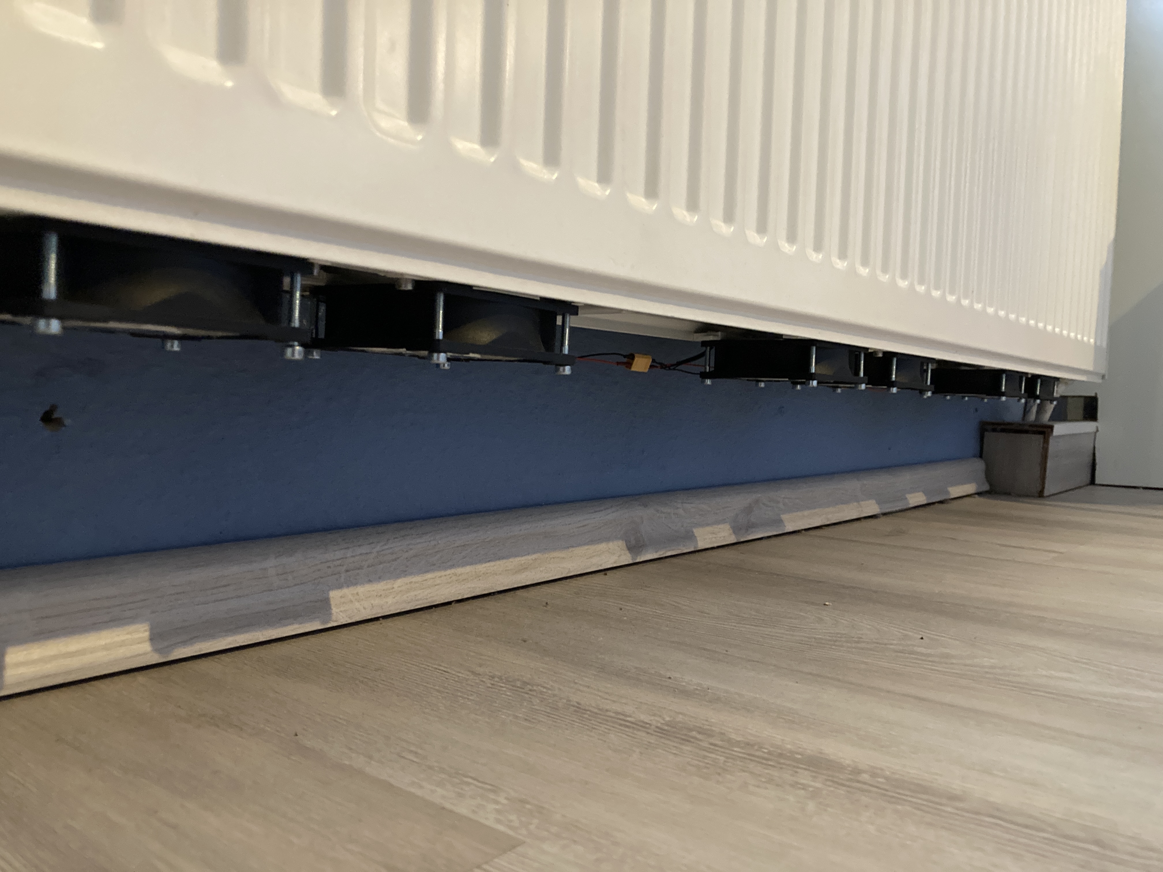

Habe ich sogar richtig Bock drauf, nur keine Zeit. Wie immer.Also meine hängen inzwischen unterm Heizkörper.
Wenn ich die jetzt "Kindersicher" machen wollte würde es ein einfaches Lüftergitter von Amazon tun.Hatte auch noch überlegt ein Gehäuse zu designen, aber dann wäre es ggf. nicht so Modular und das braucht natürlich auch Zeit au dem 3D Drucker.
Zum Thema Berührungsschutz könnte man auch kleine Magneten in die Lüfter einlassen und dann sowas nutzen https://www.amazon.de/gp/product/B08HX4PZ4Y/ref=ox_sc_act_title_1?smid=A1I9RX8730LUQZ&psc=1&tag=kodinerds04-21 [Anzeige]
