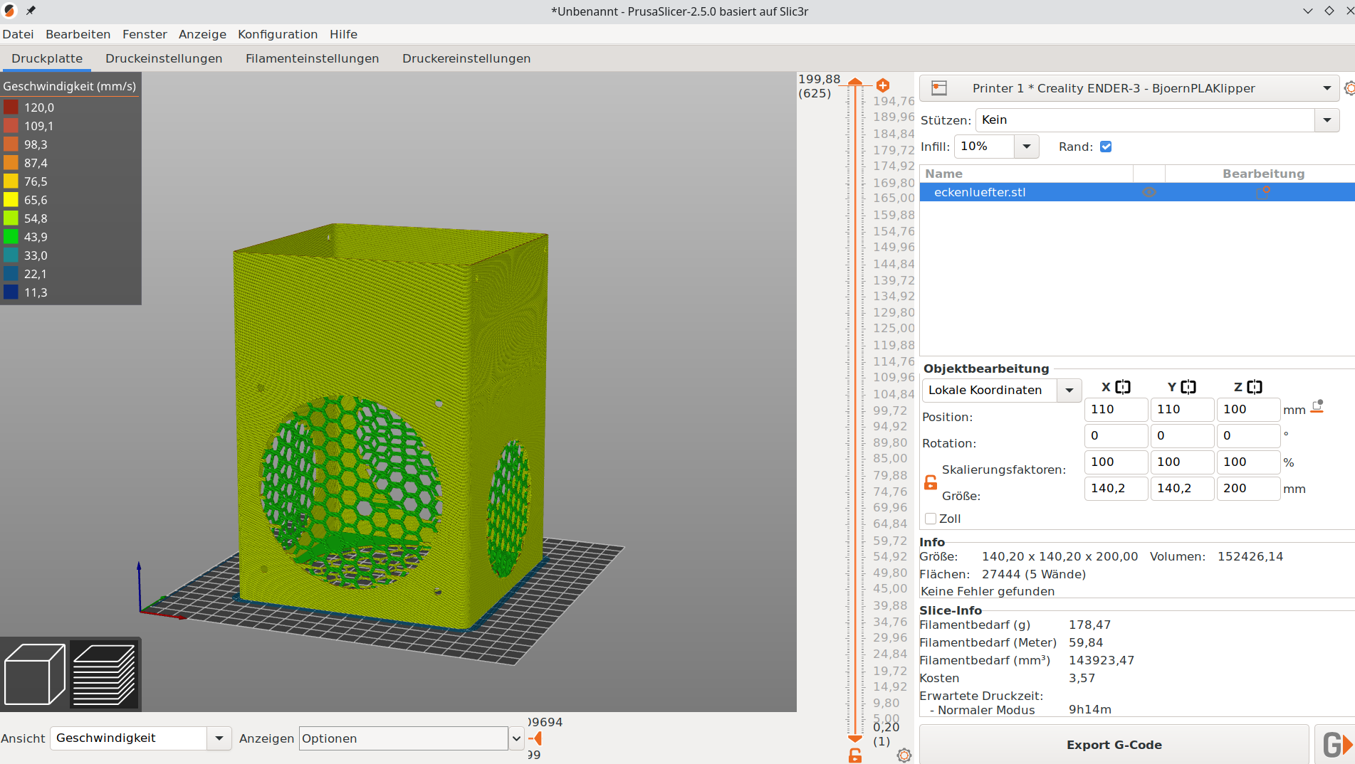

200 hoch? Das ist schon viel. Dauert.
Aber bei der großen Auflage sollte es ja klappen. Evtl noch Brim/Skirt? -
Ja der Rand ist ganz schwach auf dem Screenshot zu erkennen.
Allein die Bodenplatte dauert sicher 1,5Std. -
Allein die Bodenplatte dauert sicher 1,5Std.Wird das Teil das Gehäuse für deinen Heizungslüfter-Selbstbau ?
Nein ist das Gehäuse für einen Eckenlüfter ala: https://www.mould-ex.de/ASL-100:::3.html
