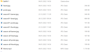

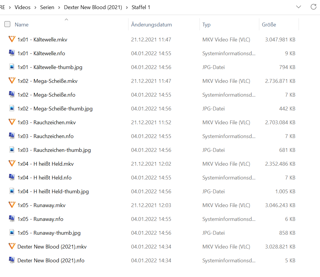

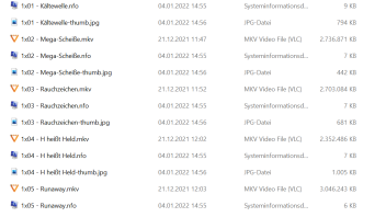

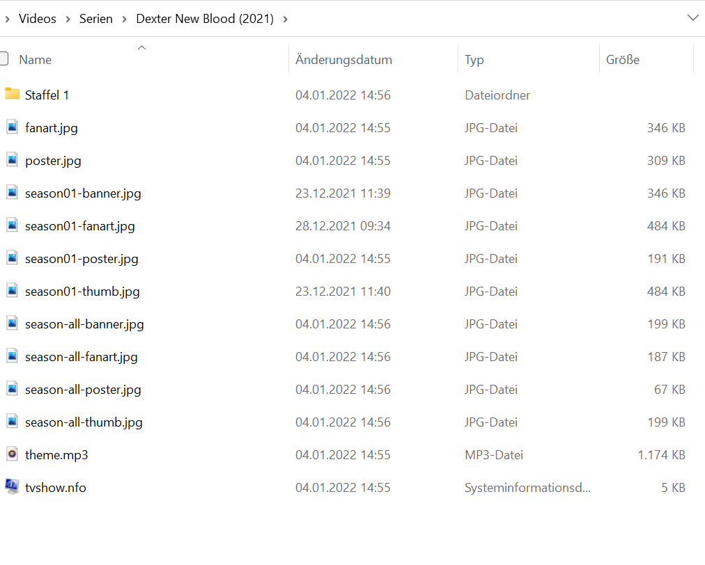

    Bei zwei neuen Serien die ich auf meiner Festplatte abgelegt habe, werden die Cover in Kodi nicht angezeigt / nicht gefunden.
    Die Serien wurden ordnungsgemäß mit dem tinymediamanager Beschriftet, nfo Datei erstellt, Cover heruntergeladen auf meiner NAS abgelegt.

  • ...Die Serien wurden ordnungsgemäß mit dem tinymediamanager Beschriftet, nfo Datei erstellt, Cover heruntergeladen auf meiner NAS abgelegt.
    Hier steht aber, du hättest sie, also sollten sie auch da sein. Musste nur beim manuellem hinzufügen richtig suchen. Im Serienordner: poster.jpg
