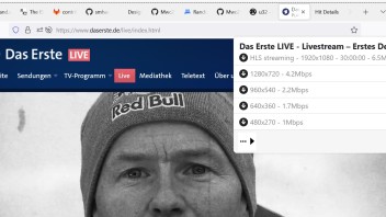

  • Für Chrome weiß ich es leider auch nicht. Wenn du dir Firefox installierst, dort die Erweiterung "The Stream Detector" zeigt Infos zu (vielen) ablaufenden Streams im Browser. Alternativ auch noch die Erweiterung Video Download Helper.
    Neben Infos zu den Streams zeigen die auch URLs zu den eigentlichen eingebetteten Streams. Mein Lieblingstool dann zum Ansehen der Eigenschaften: ffprobe aus dem ffmpeg Paket. ffprobe -i streamurl. Aber hier braucht man wirklich die URL des eingebetteten Streams, nicht der URL im Browser. Klar - da geht dann auch vlc, wenn man schon die eingebettete URL kennt.

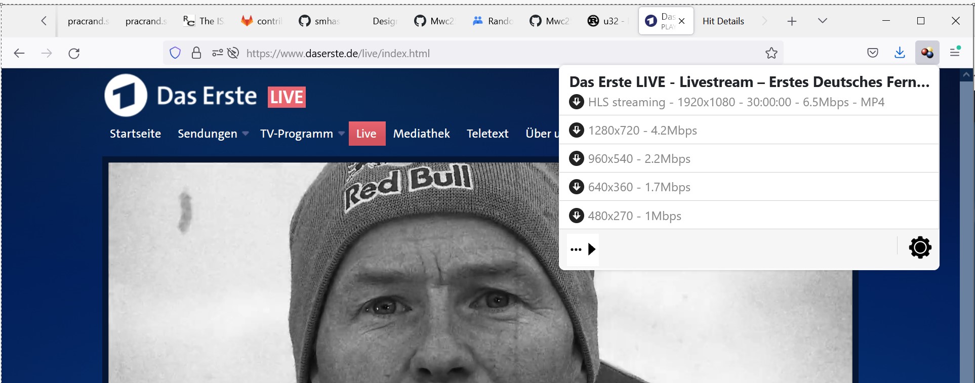

  • Ja, das hast du schon recht. Öfters erkennt man aber aus der URL direkt die Auflösung. Video Download Helper zeigt immerhin direkt die Auflösung:
    Unter Details findet man noch:
