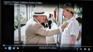

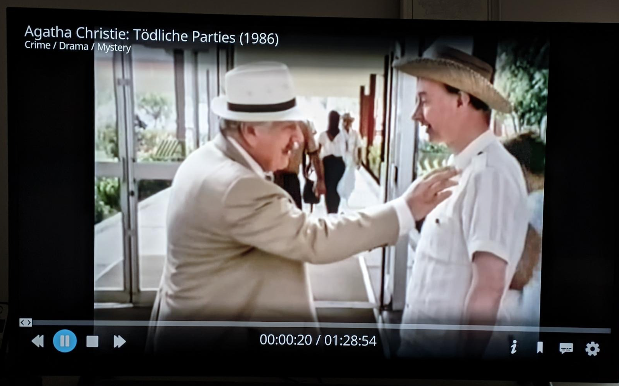

  • klar... so sieht es bei mir aus wenn ich den Film einmal pausiert und danach wieder weiterlaufen lasse. und genauso bleibt es auch, es sei denn ich drücke auf "Zurück" auf der Fernbedienung. Dann verschwinden die Icons und ich kann normal weiterschauen.
    Kodi 19 auf dem Fire TV Stick mit Standard Skin Estuary

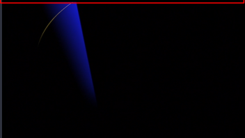

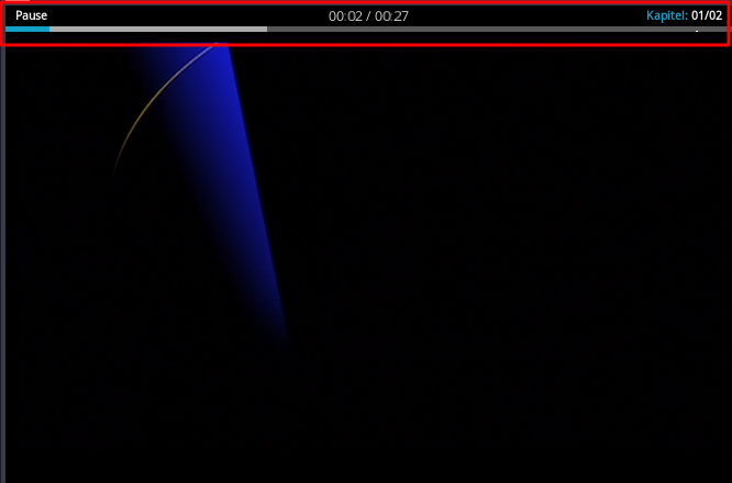

  • Es kommt auch ein wenig darauf an, welches Kodi da verwendet wird.
    Bei Kodi 19 werden nicht mehr alle Bedienelemente angezeigt, wenn ich die Pause-Taste drücke:
    Da gibt es nur noch diese Top-Bar und diese wird auch wieder ausgeblendet, wenn ich die Wiedergabe fortsetze.
    Bei Kodi 18 könnten es noch die kompletten Bedienelemente sein. Leider habe ich hier kein Kodi 18 mehr um das testen zu können.
    Folgendes kann ich aber sagen....
    Wenn die Kodi GUI verwendet wurde (also über "OK" das Menü einblenden lassen und dann den Pause-Button auf dem OSD), dann blendet sich das Menü niemals wieder aus. Egal ob Kodi 18 oder 19. Das geht dann nur mit "zurück"
    Wenn es Kodi 18 ist und die Pause-Taste einer Fernbedienung verwendet wurde und dann später beim Fortsetzen des Films das Menü nicht wieder ausgeblendet wird, dann hilft nur ein Update zu Kodi 19. Alles andere benötigt meines Wissens nach Modifikationen am Skin und das unter Android zu machen ist ein Krampf.
