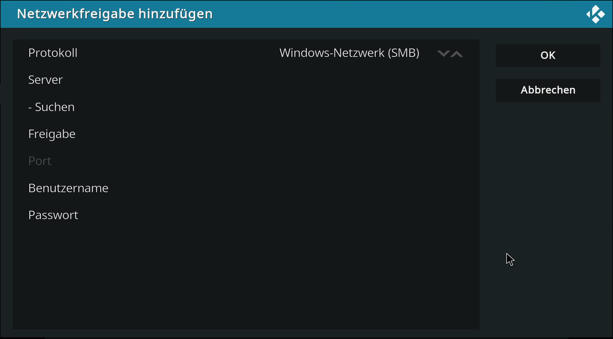

    Dort muss ich aber erstmal auf "Suchen" gehen und habe dann "Netzwerkfreigabe hinzufügen" gewählt
    Dort habe ich dann das SMB Protokoll ausgewäht, die IP des Windows Rechners angegeben, Benutzername, Passwort
    Bei Hinzufügen des freigegebenen Ordner meldet er dann wieder "MAC-Adressen-Erkennung für 192.168.178.13 fehlgeschlagen", genauso wie auch die bereits bekannte Meldung "MAC-Adressen-Erkennung für PC3 fehlgeschlagen".
    Also hat sich eigentlich nichts geändert, oder habe ich deine Beschreibung falsch verstanden?

    Ansonsten wüsste ich gerade nicht, warum die MAC-Adresse für das hinzufügen von Quellen von Kodi abgefragt werden sollte...
    Die Eingabemaske für das hinzufügen von Netzwerk-Quellen sieht keine Eingabe einer MAC-Adresse vor, somit kann diese auch nicht reklamiert werden.
    Server-"IP" eintragen,
    den "freigegebenen" Ordner eintragen,
    und UserName und PW eintragen, fertig.
    In der "mediasources.xml" steht dann z.B.:
    <mediasources>
    <network>
    <location id="0">smb://UserName:PW@Server-IP/freigegebener Ordner</location>
    </network>
    </mediasources>

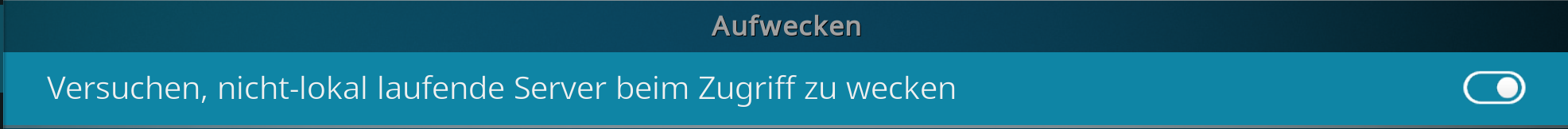

  • Ja, diese Funktion ist aktiviert. Sie funktioniert aber nicht, weswegen ich ja die Frage überhaupt gestellt habe, was ich eventuell falsch gemacht haben könnte..
    Das normale Hinzufügen und Abspielen der Quellen funktioniert, nur halt leider nicht das Aufwecken des PCs

    Das eine hat aber nichts mit dem anderen zu tun :D
    Wenn du WOL nutzen möchtest, dann sollte eine "wakeonlan.xml" im UserData Odner liegen, z.B.:
    <onaccesswakeup>
    <netinittimeout>20</netinittimeout>
    <netsettletime>500</netsettletime>
    <wakeup>
    <host>IP des Server der geweckt werden soll</host>
    <mac>MAC-Adresse des Server der geweckt werden soll</mac>
    <pingport>0</pingport>
    <pingmode>0</pingmode>
    <timeout>300</timeout>
    <waitonline>40</waitonline>
    <waitonline2>40</waitonline2>
    <waitservices>5</waitservices>
    </wakeup>
    </onaccesswakeup>
    Oder das "Advanced WakeOnLan Addon" nutzen, Download "hier", oder aus der "Kodinerds Repo" installieren.
