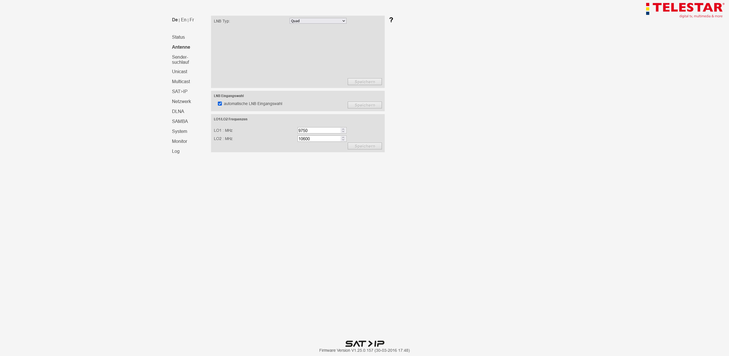

    Mittlerweile habe ich mal auf dem Notebook TVH und das Interface des Digibit zu Rate gezogen.
    Dort habe ich auf dem "Monitor" vom Digibit auch nen sehr stark schwankende Graphen von 0 - 30.000 kbps.
    Ich weiß auch überhaupt nicht welche Zahlen "gut" sind.
    Leider ist das Bild hier ähnlich, man weiß gar nicht wo man hindrehen soll, denn es ist entweder diese kurvige Sache oder 0.
    Ich raff das System nicht, wie gehe ich da ran um wieder ein Bild zu haben?

  • @SkyBird1980 wenn es erst am "abkacken" ist dann hätte ich genau diese beschriebenen Fehler!
    Mit 12 Jahren kann das schon sein, die Weichmacher sind dann aus dem Plastik raus und feine Risse durch die das Wasser ins LNB kommt, hatte es in den letzten Tagen bei euch viel Regen?
  • Jetzt würd ich dann einfach behaupten du bist auf den falschen Satelliten. Eutelsat ist nicht so weit weg. In beide Richtungen. Und auch dann zeigt er Signal an.
