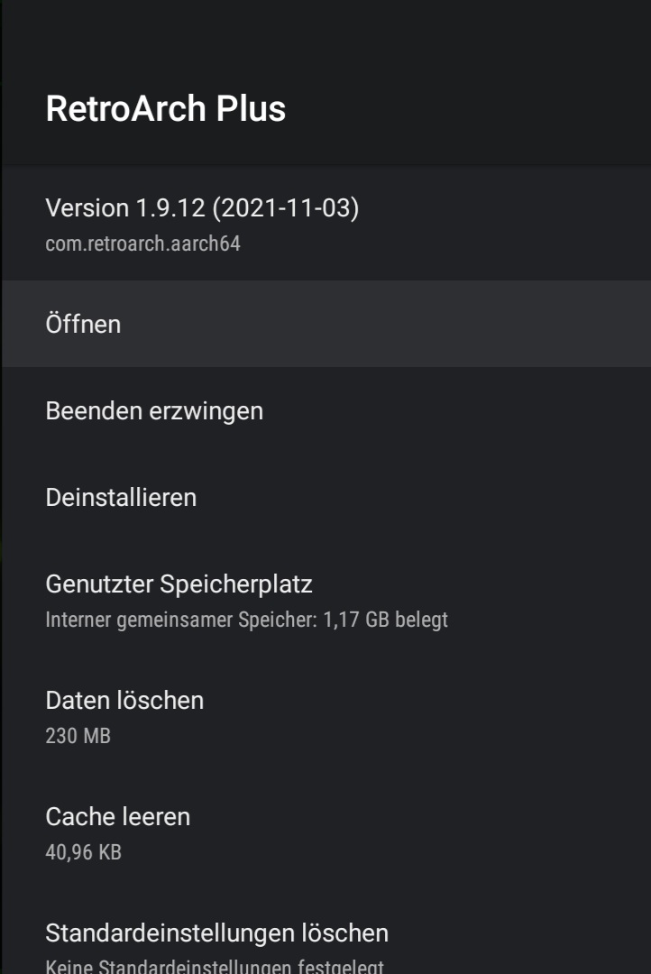

  • Die APK-Datei hat eine Größe von 690 MB. Entpackt und installiert ist es fast das Doppelte (siehe Screenshot). Dazu kommen dann noch mehrere hundert MB an App-Daten.
    Für das System müssen 25% interner Speicher freigehalten werden. Ist eine App beim Entpacken größer, dann kann sie nicht mehr installiert werden.
    Also lösche überflüssige Dateien aus dem internen Speicher und versuche es dann noch einmal.
