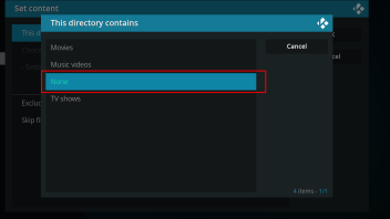

  • Ganz normal als Quelle einrichten und Inhaltstyp kein indexiert die Dateien so das du über Videos -> Dateien -> deine Quelle wieder drauf zugreifen kannst.
  • Ganz genau. Einfach eine Quelle hinzufügen und keinen InhaltsTyp festlegen. Das war's eigentlich schon

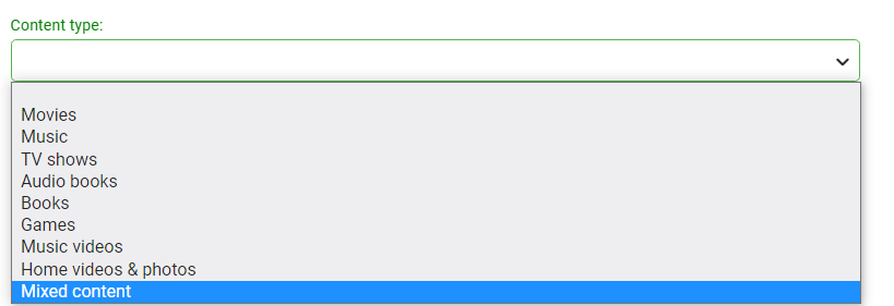

    Also bei Emby (Emby Web 4.6.7.0) auf meinem Desktop habe ich folgendes zur Auswahl beim anlegen einer neuen Library:
    Was wähle ich da jetzt am besten aus?
