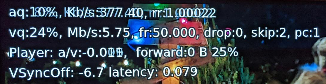

    ich habe auf meinen NAS (QNAP TS-251D) TVHeadend und Kodi (Leia 18.5.0.0) installiert. Der NAS ist über HDMI an einem LG TV angeschlossen, die Auflösung ist auf 1080p 50Hz konfiguriert. Es läuft im wesentlichen alles sehr gut, nur die zyklischen Ruckler, die sich alle fünf Sekunden bemerkbar machen, bekomme ich einfach nicht weg.

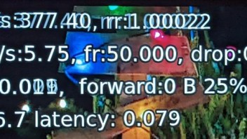

    Wenn das Debug-Logging (Ctrl+Shift+D) aktiv ist, kann man sehen, dass alle fünf Sekunden die FPS- Anzeige auf 49fps springt, zur gleichen Zeit tritt der Ruckler auf:
    Beim Aktivieren der Player [definition=12,4][definition='1','3']Debug[/definition][/definition] info (Ctrl+Shift+O) steht dort pc:1:
    "pc" steht wohl für "Pullup correction pattern length". Was bedeutet das genau? Wäre echt super wenn das jemand erklären könnte.

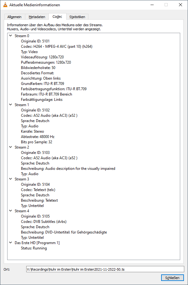

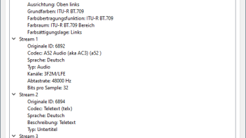

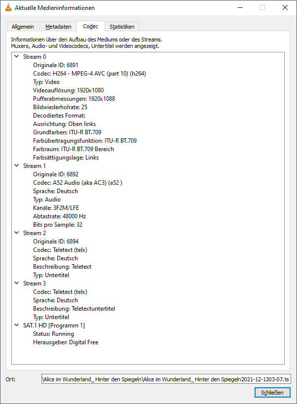

    Des Weiteren habe ich mal ein Paar Videos gedreht, wo das beschriebe Verhalten zu sehen ist, und diese in die Cloud geladen. Die Videos sind mit 50fps erstellt und sollten auf einen Bildschirm mit einer Bildwiederholfrequenz von 50Hz (oder einem Vielfachen von 50Hz) abgespielt werden. Außerdem sollten die Videos nicht direkt aus der Cloud gestreamt werden, sondern lokal in einem Player (z.B. VLC) abgespielt werden.
    In example1 ist circa bei Sekunde 5 und Sekunde 14 Ruckler zu sehen, in example2 bei Sek. 6 und Sek. 46. Die Ruckler sind immer dann besonders auffällig, wenn sich große Bildbereiche bewegen. z.B. bei Kameraschwenks.
