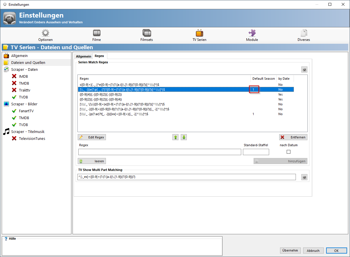

  • S02E01.Erster.Serienname.E01.German.DTS.1080p.BluRay.x265.mkv
    S02E01 + E01 wird immer als "zwei" Episoden erkannt, auch von Kodi. Bei E01 schlägt die Regex zu, die automatisch "S01" annimmt, da keine Staffelnnummer angegeben ist:
    Du könntest die Regex in Ember und Kodi zwar anpassen, früher oder später wirst du aber nicht darum rumkommen, die Dateien korrekt zu benennen. Beseitige den Fehler lieber jetzt, als ihn für immer und ewig mit Workarounds zu umgehen.
    Noch also Info zum Verhalten von Ember und Kodi bei vermeidlichen Multi-Episoden-Videos:
    • Ember, keine NFO vorhanden:
      Die Episodennummern werden mittels Regex aus dem Dateinamen ermittelt.
    • Ember, NFO vorhanden:
      Die Episodennummern werden ausschliesslich aus der NFO gelesen.
    • Kodi, keine NFO vorhanden, "echter" Scraper eingestellt:
      Regex zum ermitteln der Episoden, suche der Episoden beim Scraper-Provider. Nicht gefundene Episoden wie "E1080" (aufgrund von Dateinamen wie "Simpsons.S01E01.1080p.mkv") werden verworfen.
    • Kodi, NFO vorhanden, "echter" Scraper eingestellt:
      Regex zum ermitteln der Episoden, in der NFO vorhandene Episoden werden übernommen, fehlende mit selbem Ergebnis wie oben gesucht (und verworfen).
    • Kodi, NFO vorhanden, "local Info only" Scraper eingestellt:
      Regex zum ermitteln der Episoden, suche nach diesen Episoden in der NFO. Wenn eine durch die Regex ermittelte Episoden in der NFO nicht gefunden wird übernimmt Kodi die Staffel- und Episodennummer aus der Regex, für den Titel, Plot usw. wird aber die Info der ersten in der NFO gefundenen Episoden übernommen (welche dann meistens nicht stimmt)
    Der Ordnernname "Season xy" wird übrigens weder in Ember noch in Kodi berücksichtigt. Ich würde dir empfehlen, die Dateien mit dem Bulk Rename Utility umzubenennen. Der bietet genügend Option, die Dateien umzubenennen, auch über Regex (z.B. um die Staffelnummer aus dem Ordnernnamen für die Episode zu verwenden).
    Ich habe mal versucht in beiden Ordner-/Dateifiltern folgenden Regex einzutragen:
    Diese Filter haben nichts mit dem Erkennen von Staffel- und Episodennummern zu tun. Mit diesen Filter kannst du anstelle des generischen initialen Episodentitels "Serienname SxxExx" den Titel wie bei Filmen aus dem Dateinamen generieren lassen. Nützlich, wenn du die Episoden nicht scrpaen willst/kannst, z.B. bei privaten Filmen, die als Serie gelistet werden sollen.

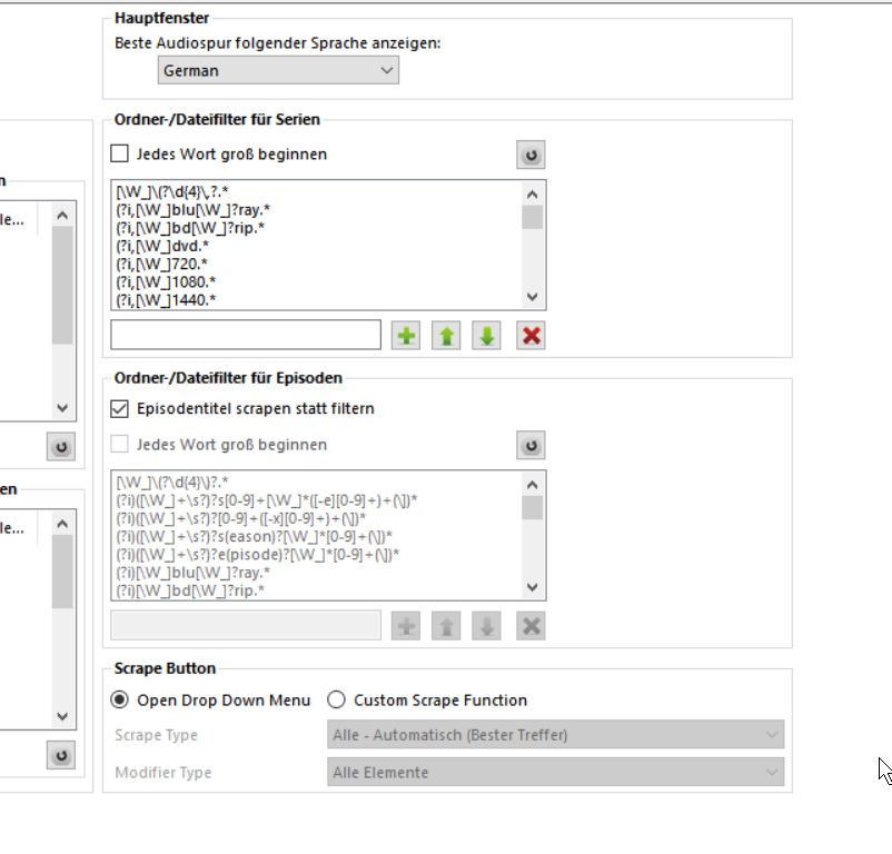

    Ich habe allerdings noch ein Problem, dass Serien nicht automatisch erkannt werden. Habe den ersten Ordner benannt nach "Titel (Jahr)", so wie es bei Kodi empfohlen wird. Jedoch kann Ember eine Serie nicht in diesem Format erkennen. Erst, wenn ich in der Suche das Jahr weglasse findet er die Einträge. Seltsamerweise funktioniert dieses Vorgehen bei Filmen. Mach ich da etwas falsch?
    Beispiel:
    ...\Drei Haselnüsse für Aschenbrödel (1973)\...mkv funktioniert
    ...\Die Sopranos (1999)\Season n\...mkv funktioniert NICHT
  • In Ember wird bei der Suche von Serien das Jahr nicht verwendet.
    Wenn eine Serie ohne tvshow.nfo beim Datenbankupdate hinzugefügt wird, wird der Ordnername als Initial-Titel verwendet. Wenn dort das Jahr in Klammern angegeben ist muss der Ordnername für den Titel bereinigt werden. Dazu ist der Filter Einstellungen => TV Serien => Allgemein => Serien Verzeichnis/Datei Filter zuständig. Dort steht bei Standardeinstellungen als erster Eintrag der dazu nötige Filter [\W_]\(?\d{4}\)?.* drin. Dieser entfernt 4-stellige Zahlen und voran- bzw. nachstehende Klammern falls vorhanden.
  • Ich habe sowohl im "Allgemein" Tab als auch unter "Dateien und Quellen" die Regex Einstellungen für TV-Serien zurückgesetzt.
    Allerdings funktioniert es immer noch nicht. Im Log bekomme ich nun dazu folgenden Fehler:
    Ich habe auch mal ausprobiert die folgenden Haken über den RegEx Angaben an- bzw. auszuschalten. Jedoch ohne Erfolg.
  • Wie man im Log sehen kann ist der Titel immer noch Highschool of the Dead (2010). Der Filter hilft nicht beim Scrapen sondern nur beim Einlesen in die Datenbank. Du kannst bei der Serie mit F5 den Ordner neu einlesen, dann sollte sich auch der Titel in der Liste ändern. Alternativ kannst du auch einfach die noch leere Serie editieren und den Titel von Hand ändern. Oder du löschst die Serie aus Ember und fügst sie neu hinzu.
  • Ich habe leider immer Fehler bekommen bei den weiteren Filtern, die nach dem 1. Eintrag kommen:
    Sobald ich den Filter für Blueray rauslösche, erscheint der nächste Fehler wegen BDrip usw...
    Habe nun alle weiter unten stehende Filter gelöscht (Außer den 1.: [\W_]\(?\d{4}\)?.*. Jetzt wird der Titel richtig eingelesen. Vielleicht findest du noch den Fehler, warum es hier hapert, aber ich kann auch damit leben, wenn ich die restlichen Filter nicht im Einsatz habe, da ich ja die Ordner und Dateien umbenenne.
    Dir noch Frohe Weihnachten! Ich lass dir ne kleine Spende da ;)
  • (?i,[\W_]blu[\W_]?ray.*
    Ja, da scheint ein Fehler in der Vorlage zu sein [ai] Irgendwie hat sich da ein , anstelle von ) eingeschlichen. Alle Regex (ausser die erste für das Jahr) sollten mit (?i) beginnen, nicht mit (?i,. Ich werde das fixen, danke für den Hinweis. Und besten Dank für die Spende! Schöne Feiertage!
    EDIT: Hier noch die korrekte Liste aller Standardfilter für TV Verzeichnisse (Achtrung: die letzten 3 haben jeweils noch einen Leerschlag nach der Klammer):
    Am einfachsten editierst du aber einfach die \Ember Media Manager\Profiles\PROFILNAME\Settings.xml , suchst dort nach der Node <TVShowFilterCustom> und setzt folgendes ein:
