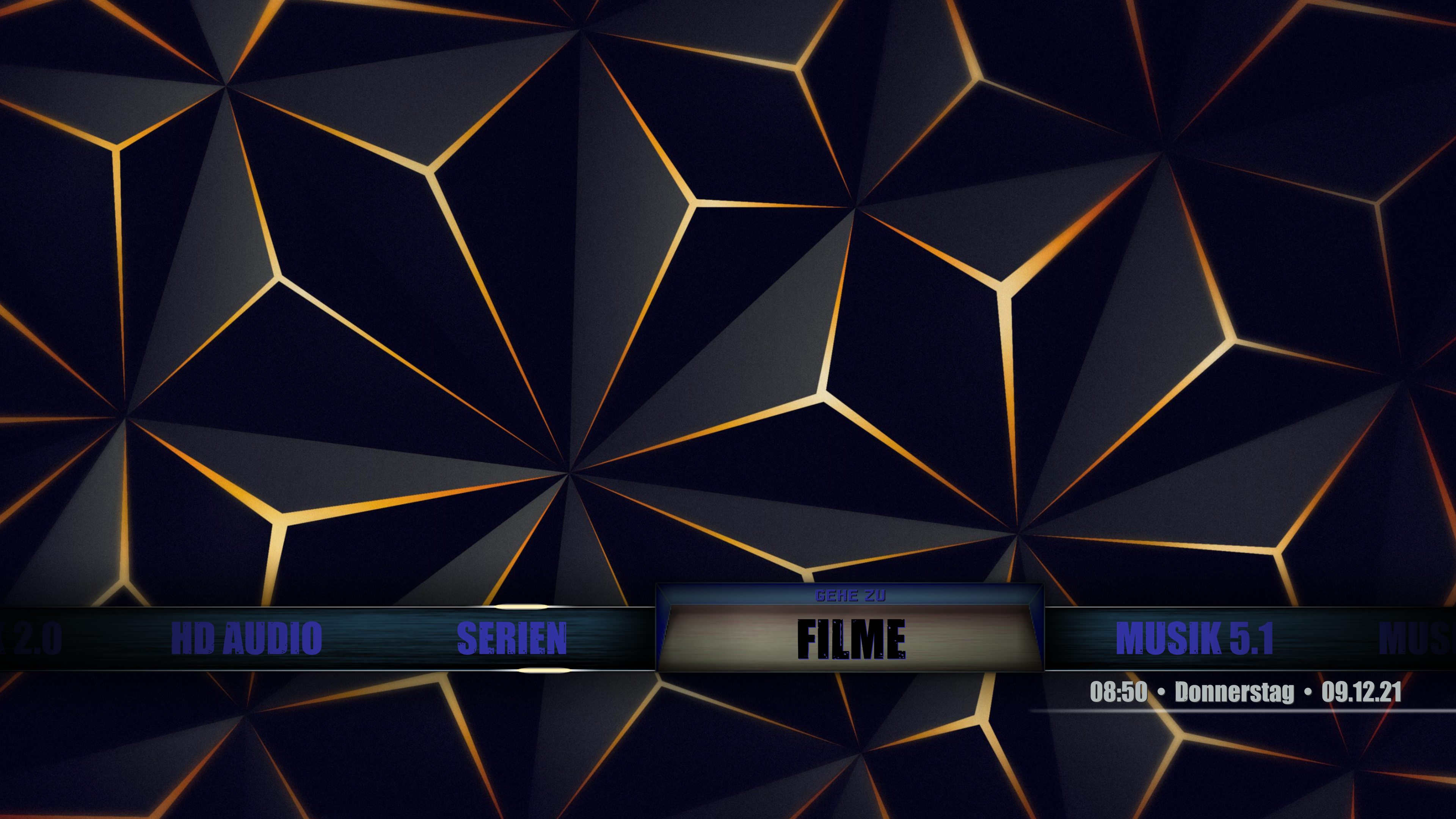

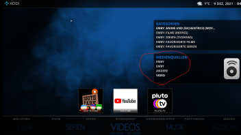

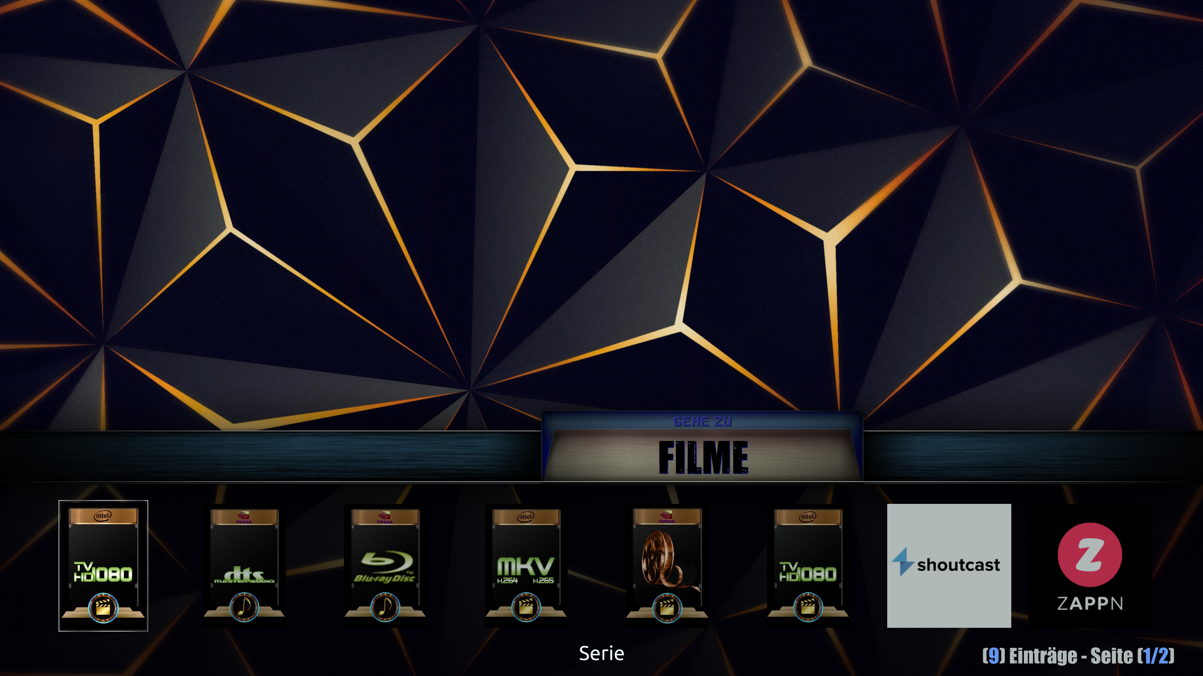

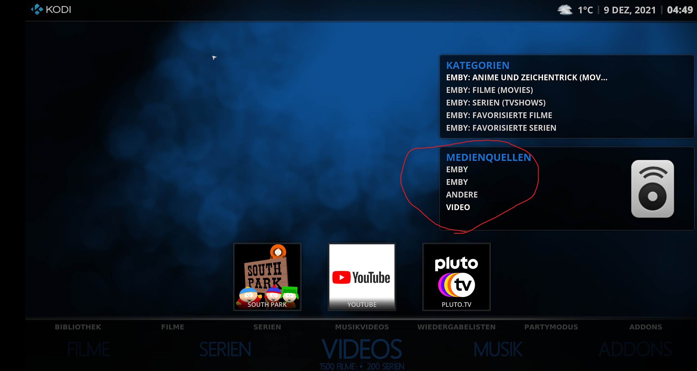

    also ich nutze den HorizonV Skin und dafür dann einfach die Favoriten Funktion.
    Langer Tab auf die gewünschte Quelle-> Popup öffnet sich-> zu Favoriten hinzu fügen. Das war es.
    Bild 1. -> meine Startseite.
    -> Pfeil nach unten und Peng-> da sind die Favoriten wie im Bild 2.
    Das sollte deine Teuerste wohl hin bekommen, wenn nicht hilft nur ein Daumenkino [ad]
    Es ist so oder so ähnlich sicherlich auch mit anderen Skins möglich.
