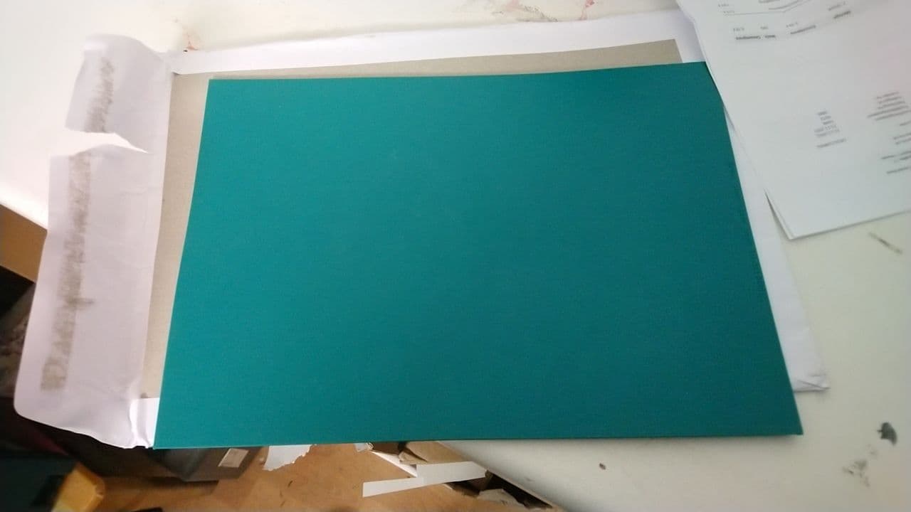

Nach diversen äußerst stinkigen Tests habe ich jetzt DAS Lasergummi gefunden:
-> https://amzn.to/3DqjQva
Ja, dass ist nur EIN Bogen für das Geld. Aber jeden Cent wert.

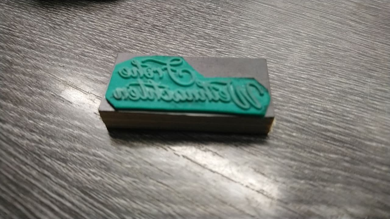

Kaum Geruch, geschweige denn Gestank. Läßt sich nach dem Lasern sauber ausspülen.
Es bleibt weiße Asche, die rausgespült werden muss. (Ich habe dafür noch eine Zahnbürste verwendet)

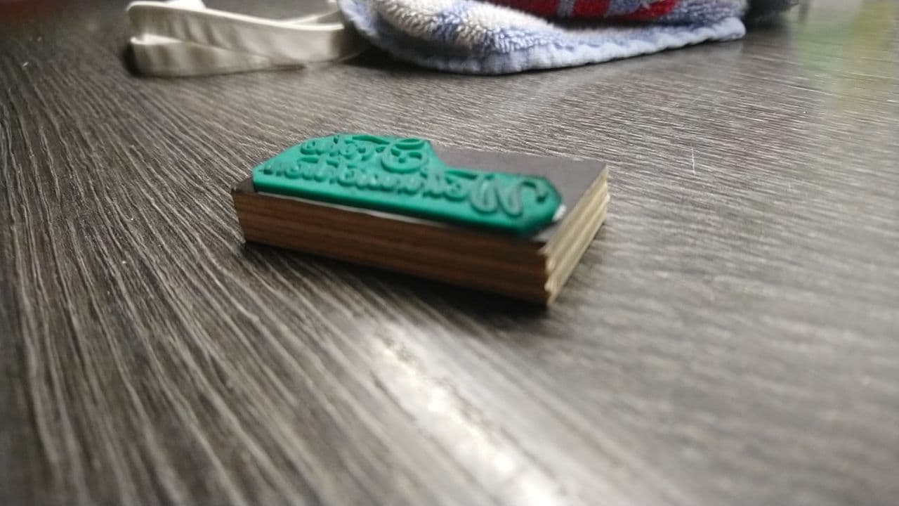

Randscharf, nicht ganz 3mm dick und läßt sich mit einfachem Teppichkleber aufs Holz bringen.
Graviert habe ich es mit Geschwindigkeit 100 und 0,8A Laserleistung.
Wichtig, weil sonst brennbar: DRUCKLUFT.

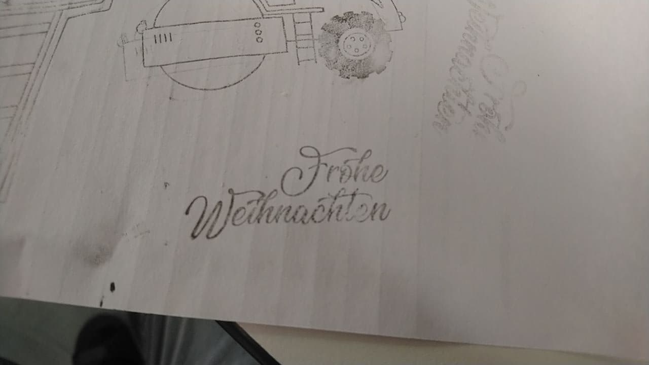

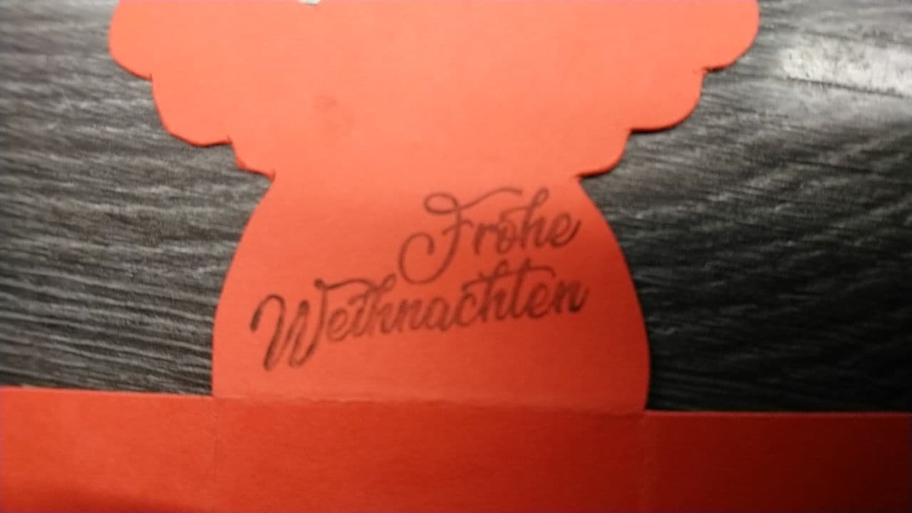

Man kann natürlich auch viel dunkler damit stempeln. Aber für den gewünschten Effekt soll es genau so aussehen.
Fotos vom gelaserten Material mache ich noch.
