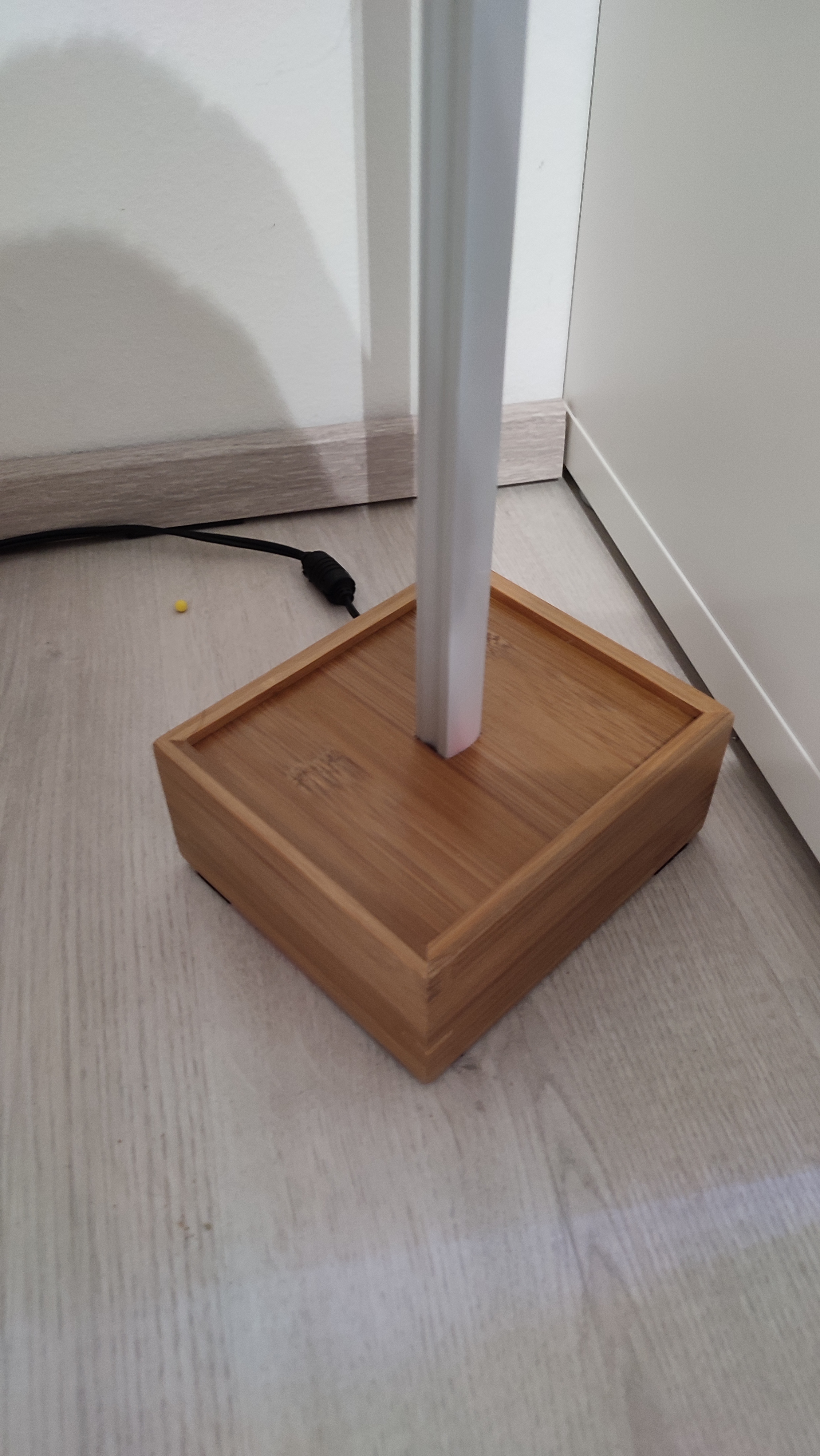

    Ich habe meinen alten Ledtower umgebaut. Ursprünglich bestand der aus einem Arduino Mega 2560, WS2812b Leds, einem MAX9814 Mic und einem HC-05 Bluetooth Modul. Angesteuert wurde das ganze über eine von mir geschriebene Arduino app.
    Bilder davon gibts hier. Irgendwie hat mir das schwarze Holz Design nie zugesagt. Auch der Arduino Mega und die fehlende Anbindung an OH3 war nicht mehr zeitgemäß. Also Umbau. Eigentlich Neubau [ag]
    Verwendet wurde:
    esp32 (Restekiste)
    WS2812b (vom alten turm, eigenlich auch nicht mehr zeitgemäß da keine Backup Leitung)
    Netzteil (alter Turm und Tisch)
    Buchsen und Stiftleisten, Kabel, Lochstreifenplatine, Elko (Restekiste)
    IKEA Tavelan (die kleine kiste umgedreht)
    Led Alu Profil
    MAX9814 (Restekiste)

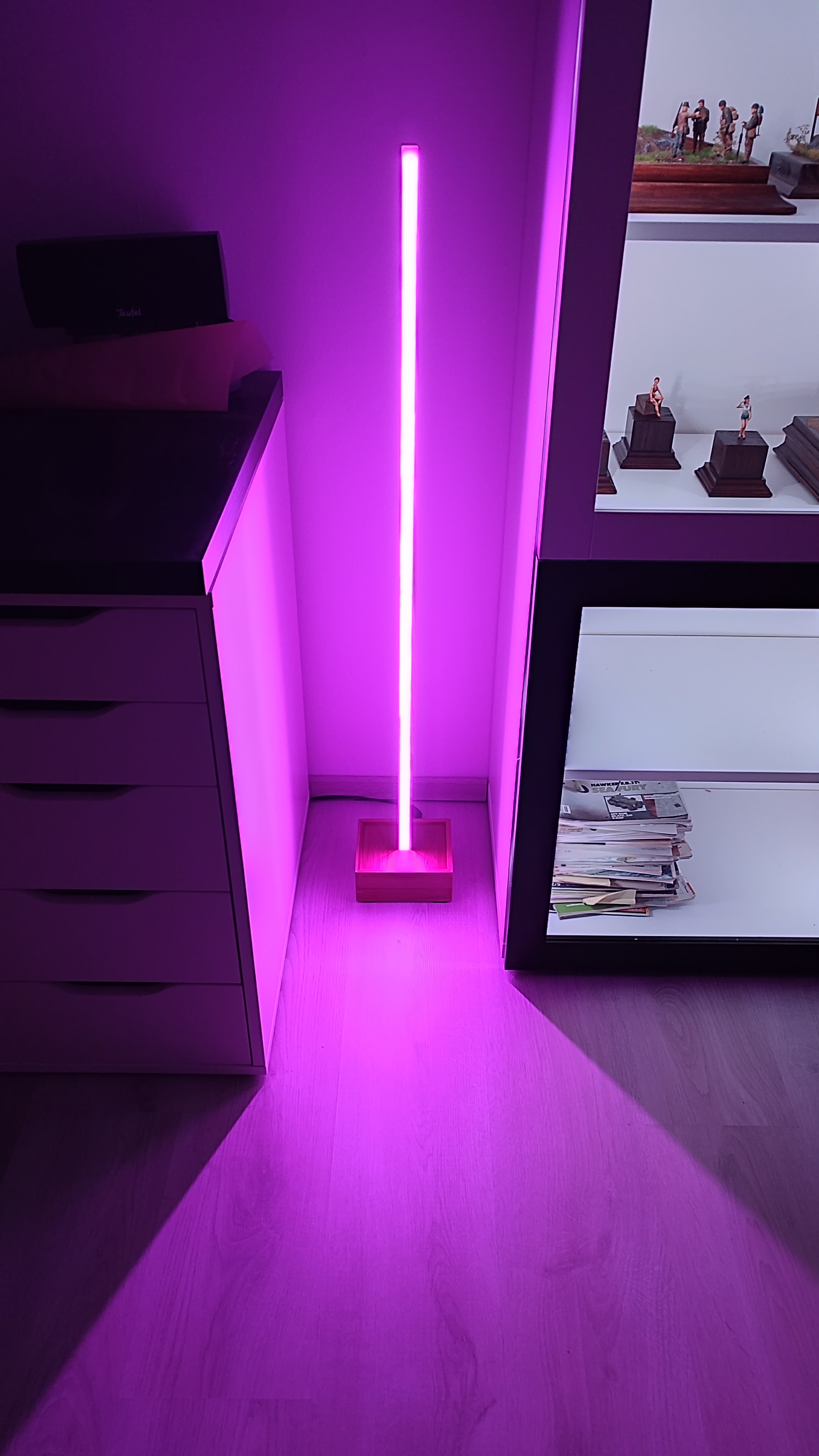

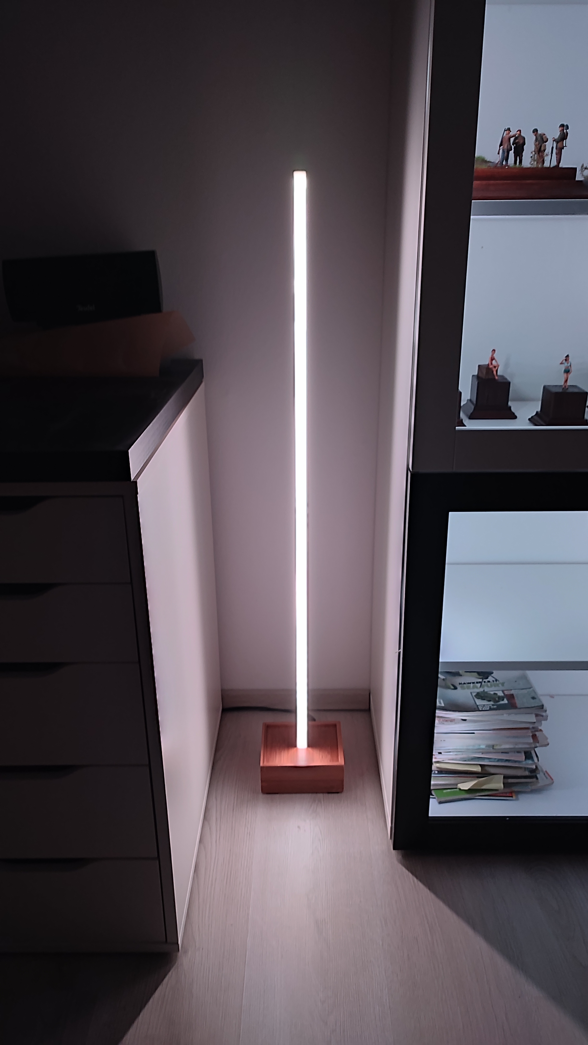

    Angesteuert wird das ganze über WLED, genau genommen den sound reactive Fork davon. Die Bilder und Videos sind etwas überbelichtet, da kommen die Effekte nicht so gut rüber. Außerdem ist der Ton grottig. Es gibt natürlich unzählige verschiedene Effekte, sowohl Sound reactive alsauch ohne Ton
    Das ist dabei rausgekommen.

    Interessant ist auch das ganze ding indirekt zu betreiben, also gegen die Wand Leuchten zu lassen. Natürlich verwischen dadurch die Effekt viel mehr.
