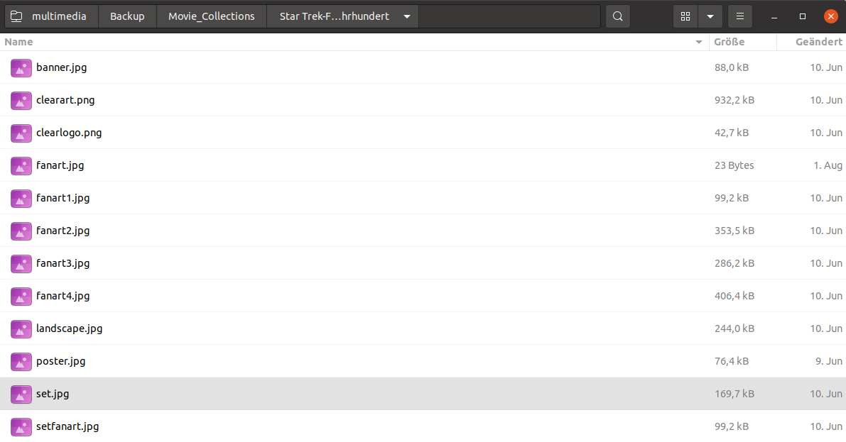

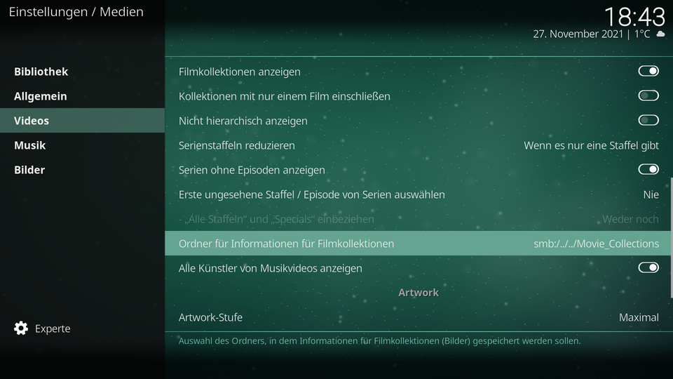

  • Hier mal ein paar Screenshots meines Collection Ordners:
    Der Pfad für die Filmkollektionen verweist auf den Ordner (1. Bild, 2. Bild) auf einem NAS. Ich habe hier mehrere Kodis laufen, die bedienen sich alle am Filmkollektionsordner.

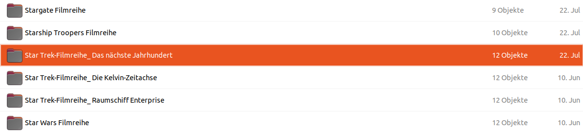

    Wenn ich das so lese, hast Du dir offensichtlich die Screenshots nicht angeschaut... [ag]
  • Autsch! Kann ich mich damit rausreden entschuldigen, dass es gestern schon recht spät war? [ac] Hatte die ersten beiden Vorschaubilder in der Ansicht, wegen des hohen Weißanteils, als gefilterte Werbung betrachtet...
    Dank dir habe ich jetzt aber die Lösung: in der Bezeichnung meiner Artwork-Ordner hatte der Bindestrich bei "Star Trek-Filmreihe" gefehlt. Jetzt funktioniert es!
