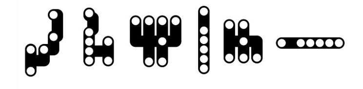

  • Die wenigsten Fahrer in Deutschland dürften ein Fahrzeug mit Automatik fahren.
    Aber auch bei der manuellen Schaltung merkt man von Fahrzeug zu Fahrzeug Unterschiede beim Schaltvorgang.
    Man sieht es ja an der Titelgrafik: eine Norm ist das nicht.

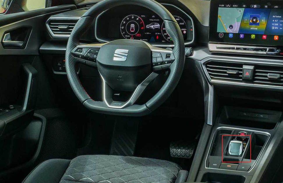

    Seat verbaut (wohl seit 2020) solche kleinen Nippel in der Mittelkonsole anstelle eines Knüppels. Wer noch schalten muss (ja auch diese Situationen gibt es) kann am Lenkrad mit den Paddles hoch-/runterschalten. Aber ich stimme zu, ein Knüppel macht nun wirklich keinen Sinn.
