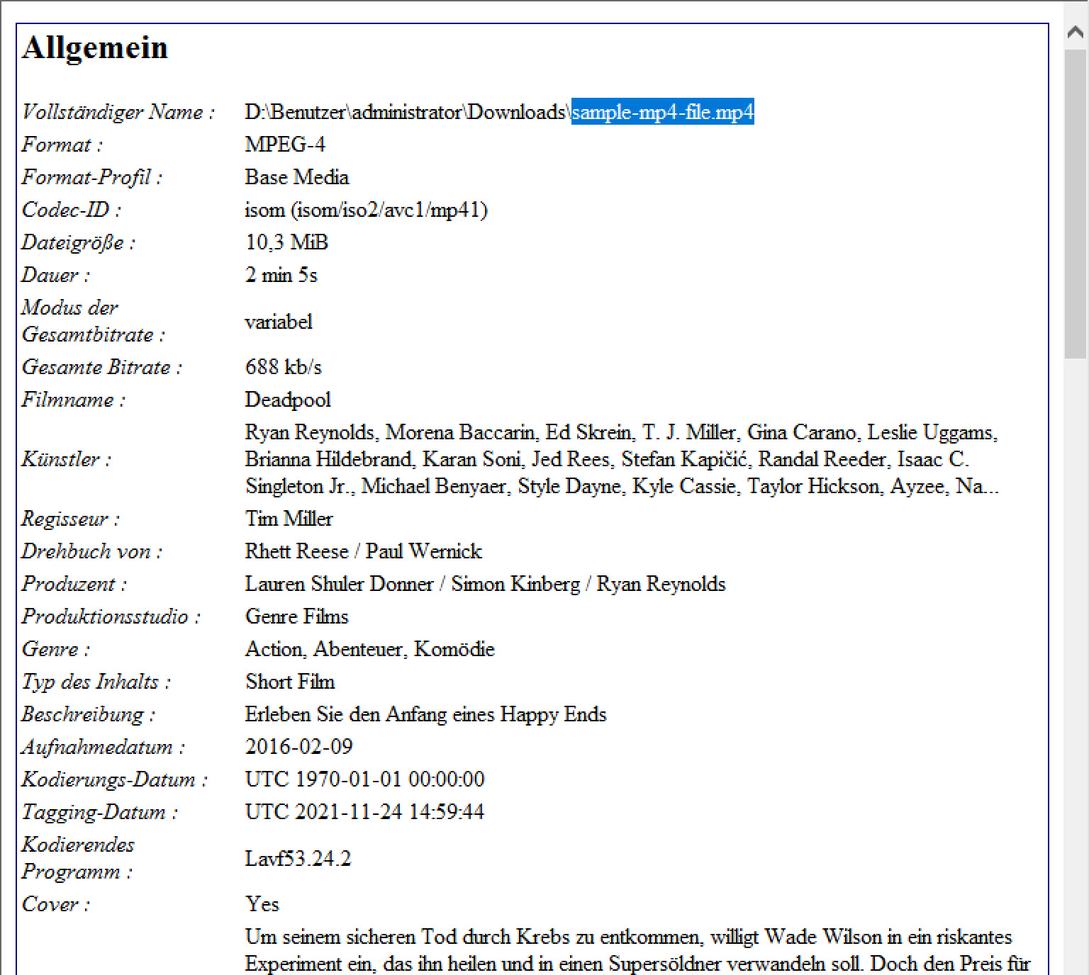

  • Aber das funktioniert in Kodi nicht. Jedenfalls nicht letztes Jahr als ich das getestet habe.Die Informationen aus den Tags werden schlicht und ergreifend nicht ausgelesen und man muß doch wieder mit den ganzen dämlichen nfo und sonstigen Dateien arbeiten.
    Geschrieben werden die Tags auf jeden Fall, ich habe das gerade mit einem mp4-Video getestet, siehe MediaInfo:
    Jetzt kann es natürlich sein, das Kodi die Tags aus einer mp4-Datei nicht ausliest, bzw. auslesen kann...
