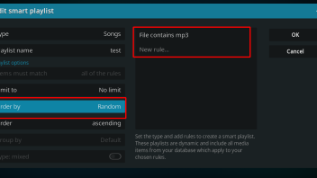

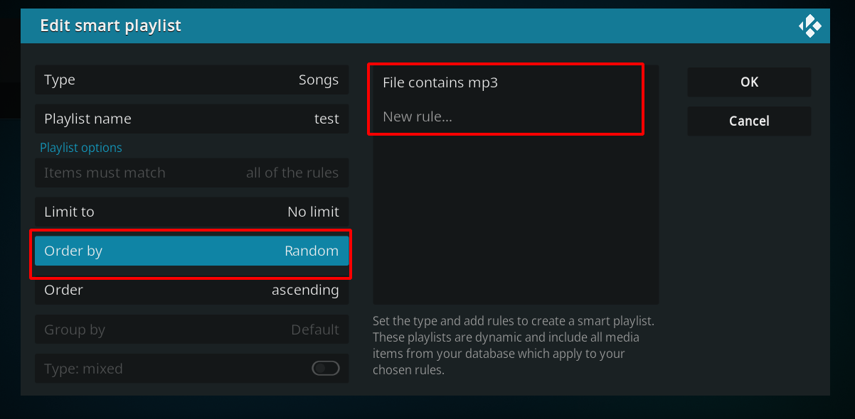

Warum sollte das mit Kodi und einer Smart Playlist nicht gehen? -
Habe das mit der SmartPlaylist schon probiert. Wenn man hier "zufällig" einstellt, dann wird die Playlist immer im Random-Modus abgespielt. Da kann ich im Prinzip gleich den Ordner auswählen und bei meinem Netzwerkspieler "Random"-Wiedergabe auswählen.

Wenn man alle Lieder gleichoft hören will, setzt man in der smartplaylist eine Regel für den Wiedergabezähler, also zuerst kleiner 1 und wenn man alle durchgehört hat, erhöht man auf 2 usw. Bei allen mp3s dauert das ja ein paar Wochen bis Monate, bis man da einmal durch ist.
Code<rule field="playcount" operator="lessthan"> <value>1</value> </rule> <order direction="ascending">random</order>
