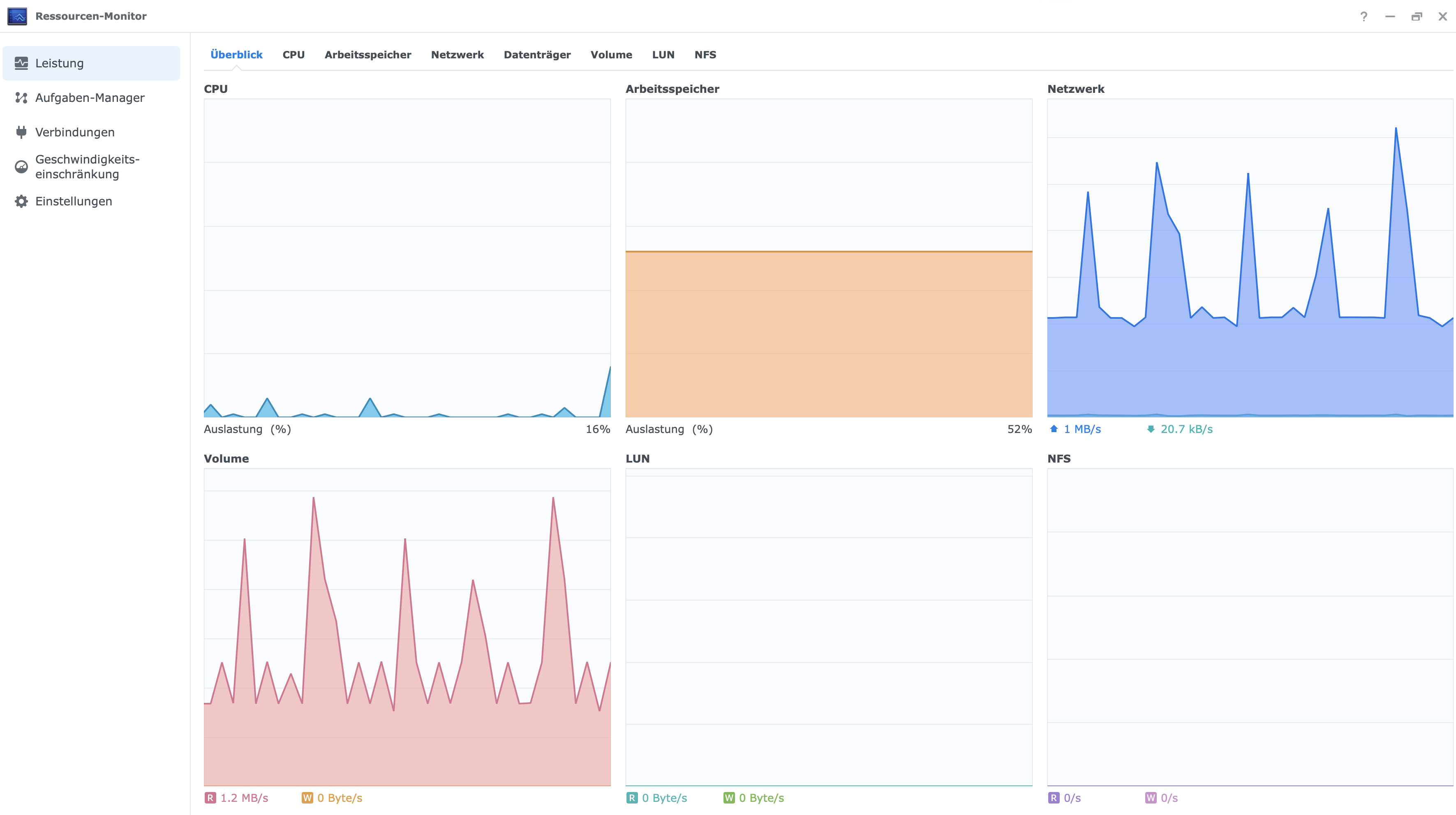

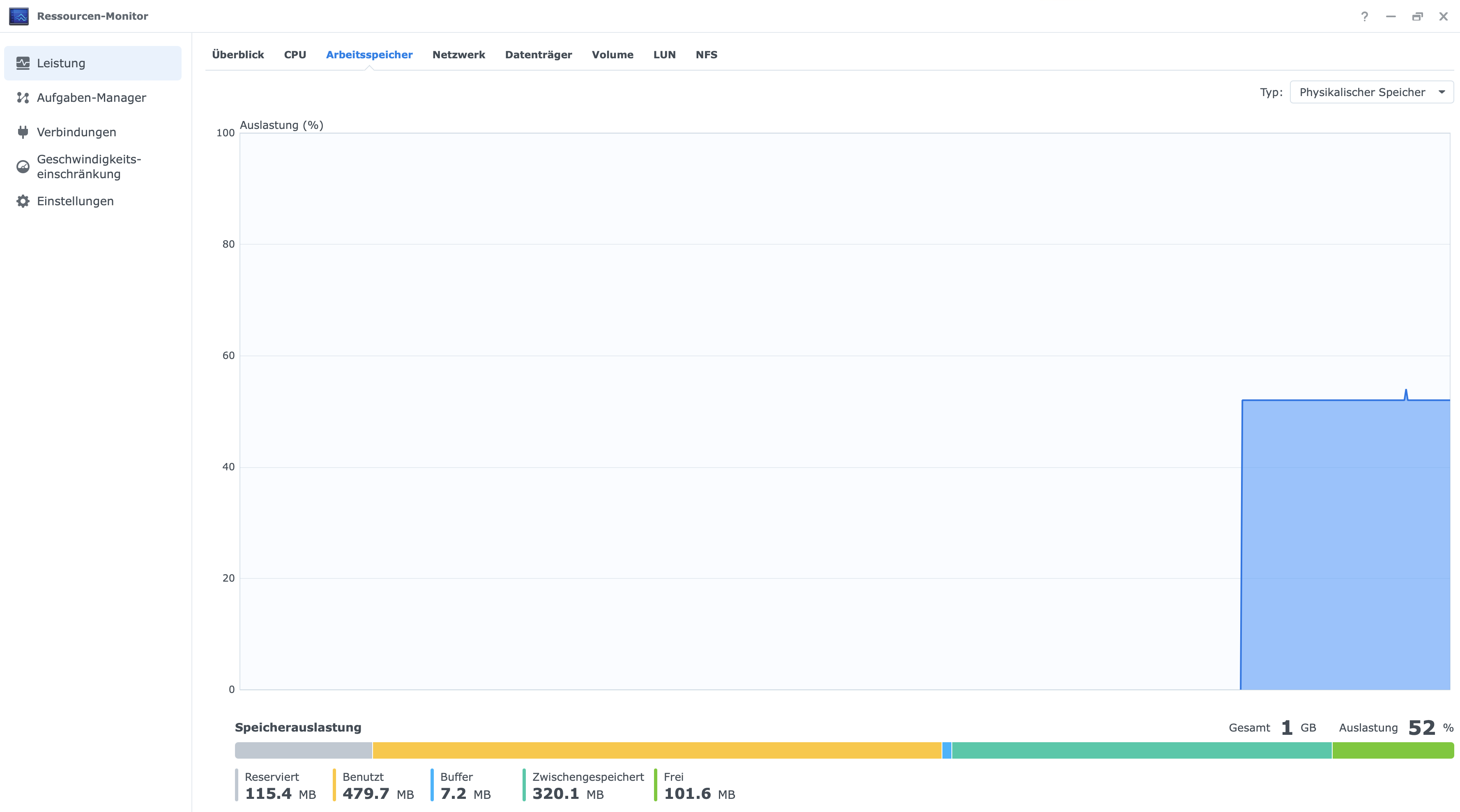

    in der Synology läuft der 1GB Arbeitsspeicher ständig auf ca. 50%.
    Hier mal ein Bild davon:

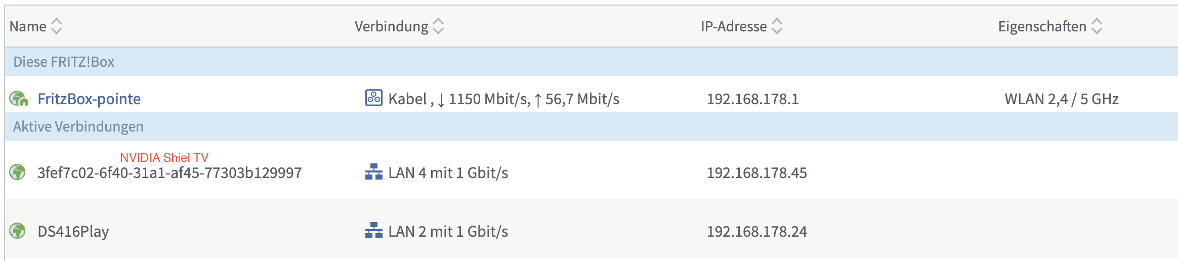

  • Servus, würde eher vermuten daß die Gigabit LAN Ports im Eco Betrieb sind, heißt maximal 100mbit rausgeben. Du solltest in der Fritz GUI sehen wie hoch die Geschwindigkeit deiner Verbindung zum Shield ist.

    Den Eco Modus finde ich leider nicht - aber in der Netzwerkübersicht wird die Verbindung als 1Gbit angegeben.

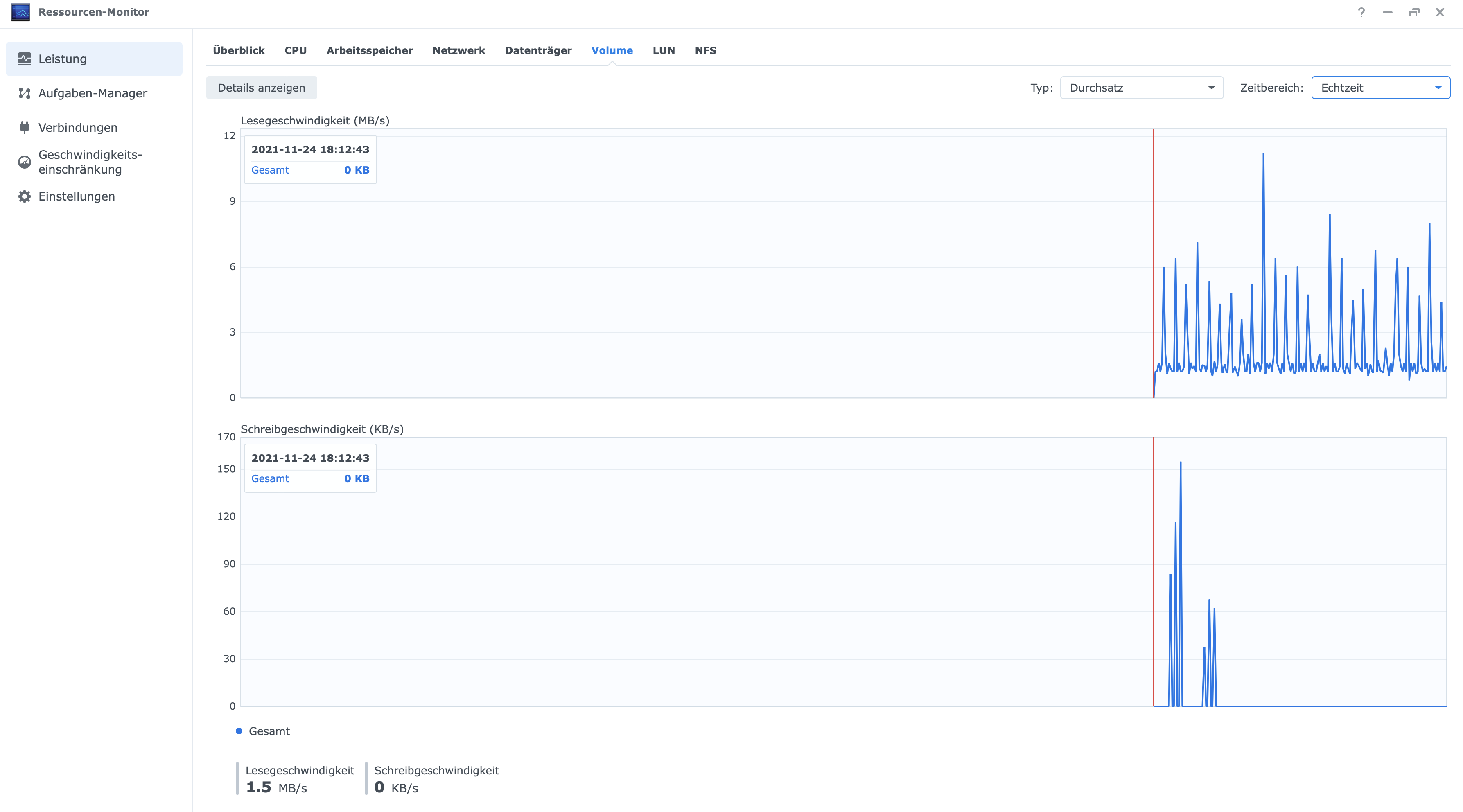

    Der Download von der DS416Play dauert vieeeel zu lange - 3 Stunden für 50GB - da muss doch irgendjemand auf der Leitung stehen.
    Dabei hatte ich auch schon neue Leitungen (Cat7) ausprobiert.
    Die Lesegeschwindigkeit auf der DS scheint kaum über 5MB/s zu kommen.
    Die sollte doch über 200 schaffen.

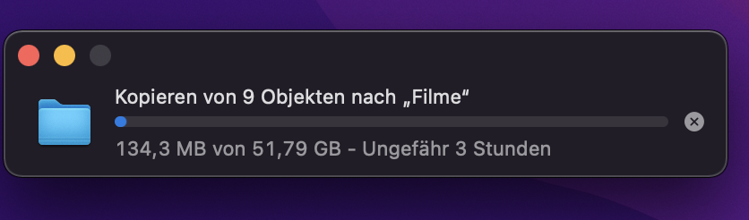

    Mit dem USB-C auf LAN Adapter (von Anker) der heute gekommen ist dauert das Kopieren der 50 GB nur 8 Minuten.
    Nicht 8 Stunden und länger wie gestern ;)
    Damit sollte klar sein, dass ich kein Problem mit der DS416Play sondern mit dem Router habe.
    Sobald ich das LAN Kabel trenne und wieder Versuche über das WLAN der Fritzbox zu gehen dauert es wieder ewig.

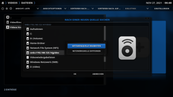

  • In dem ganzen hin und her hatte ich auch das Passwort für den Nutzer KODI auf der DS geändert.
    Kann ich das auf der NVIDIA Shield in Kodi im Nachhinein anpassen?
    Ich hatte zwar gefunden wo das in Kodi gespeichert ist, aber nicht wo ich das ändern kann.
