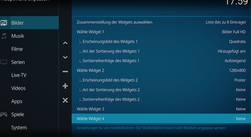

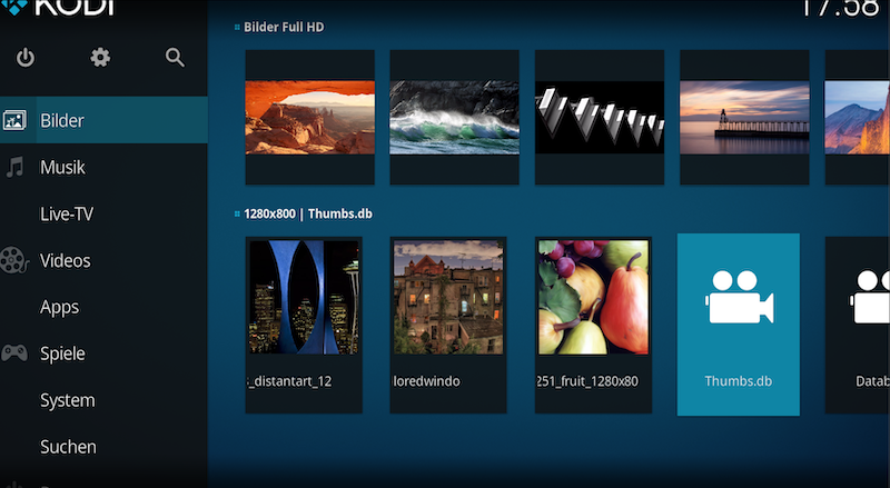

Meinst du das so?
Ja z.B. so
Das sind normal die Widget. Unter Einstellungen/Benutzeroberfläche -> Einstellungen/Skins -> Hauptmenü anpassen
ach ja, damit auch die Thumbs der Bilder angezeigt werden, hab ich unter Bilder den Ordner als Quelle hinzugefügt.
Kannst Du das mal genauer ausführen?
Ich hab jetzt Libreelc/Kodi auf meinem Raspberry neu istalliert und einige DVD`s und BlueRay neu zu MKV geripped und in Kodi in der Bibliothek als Film bezeichnet. Es werden trotzdem keine Cover angezeigt. Dann hab ich die Cover als jpg zusätzlich zu den MKV in den Ordner gepackt, trotzdem wird kein Cover angezeigt. Was mach ich falsch oder bin ich einfach nur zu dämlich
Klaro
Einstellungen / Medien
Biliothek
Quellen verwalten
Bilder
+ Bilder hinzufügen
dann werden bei mir im Startbildschrim, in den Widget, die Thumbs angezeigt.
