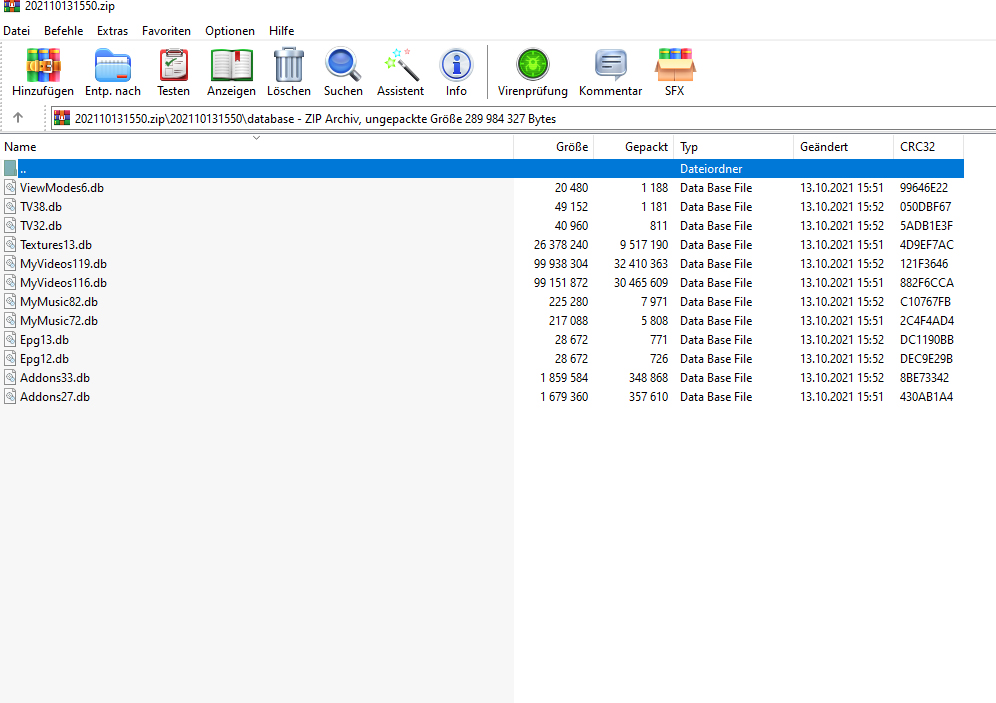

    Ja da hab ich auch schon daran gedacht. Nur ist die Frage ob ich vor allem das Datenbank-Backup von der neuen Version dann auf die alte Version überspielen kann.
    Bei der neuen Matrix Version sind alle Einträge doppelt: MyVideos116.db und MyVideos119.db, MyMusic72.db und MyMusic82.db usw.....Sehr komisch

    Wie oben schon beschrieben hat mein Databaseordner im Backup alles doppelte Einträge und ich weiß nicht ob das normal ist.
  • Hab mir gerade den 4k max stick bestellt. Ok, hoffe nur dass das backup in ordnung ist.

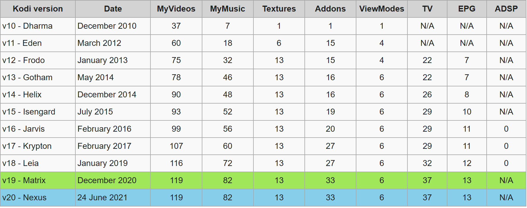

    Hier sind die DatabaseVersionen beschrieben:
    KodiBackup kannst du z.B. mit dem offiziellen "Backup-Addon" durchführen ->im Addon-Setup die entsprechenden
    Optionen aktivieren.

  • Hier sind die DatabaseVersionen beschrieben:
    Ich denke wie ich das Update von Kodi 18.9 auf Kodi 19.2 gemacht habe hat Kodi die 18er datenbanken behalten und nun habe ich sie doppelt obwohl kodi 19.2 die eigentlich nicht mehr benötigt. Ich warte mal ab bis der neue 4k max stick kommt. Das Backup Addon beenutze ich eh schon länger. Das Sichern funktioniert auch wunderbar, nur das Wiederherstellen hat damals nicht gefunzt. Deshalb ziehe ich es vor den userdatafolder manuell auszutauschen.
