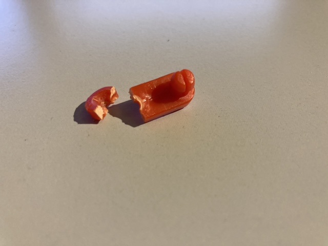

    Gerade eben, während des neu Beziehens der Kinosessel, geht meine Billig-Heißklebepistole kaputt.
    Irgendwas am Vorschub geht nicht mehr.
    Zerlegt, Übeltäter gefunden:
    So, jetzt muss es schnell gehen, in FreeCAD bin ich nach 30 Minuten grandios gescheitert.
    Das gute alte TinkerCAD auf, 10 Minuten später hatte ich mein Teil (OK, 2 Teile die ich kleben weil es sich so viiiieeel besser drucken lässt).

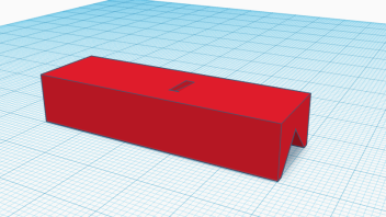

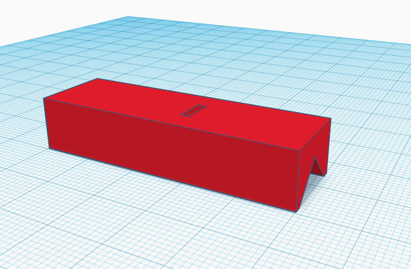

    Meine Idee ist, einen kleinen Trimmer für Brim zu entwerfen.
    Im TinkerCAD dauert das wirklich nur 3 Minuten, Ergebnis hier:
    https://www.tinkercad.com/things/ggloVniDSZc-brim-trimmer

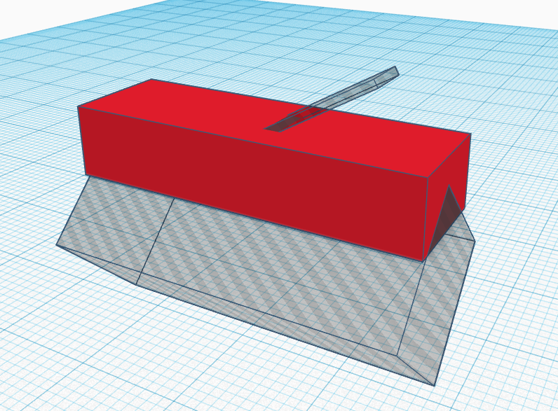

    3 Körper, 2 davon als Ausschnitt:
    Klack, zusammenfügen, fertig.
    In Freecad bekomme ich es nicht mal hin, einen Block zu machen, und dann die 45 Grad Kerbe da reinzuschneiden, kann doch eigentlich nicht so schwer sein?

  • 0 part workbench
    1 würfel machen - abmaße nach wunsch
    2 würfel kopieren
    3 den 2. würfel transformieren und um 45 grad drehen und eventuell bewegen, bis er als minus-objekt passt
    4 würfel eins auswählen (ist imer das positive objekt) mit strg würfel 2 auswählen (beide würfel sind aktiv | geht auch mit häckchen, wenn du die verwendest) boolsche operation anwerfen
    5 fertig
    Std Transform (Std Verschieben, Drehen) – FreeCAD Documentation (freecadweb.org)
    PartDesign Boolesche Operation – FreeCAD Documentation (freecadweb.org)
    generell mal sowas gucken - der is echt gut: FreeCAD 0.19 Grundkurs #1 - Dein Start in FreeCAD (DE) - YouTube
    ich verwende übrigens bei den boolschen transforms nicht
    Externer Inhalt wiki.freecadweb.org
    • [/url] Boolean: Performs boolean operations on objects.
    sondern gleich die
    • Cut: Cuts (subtracts) one object from another.
    • Fuse: Fuses (unions) two objects.
    • Common: Extracts the common (intersection) part of two objects.
    ersteres ist nur gut, wenn man viele objekte hat und dann die zu bearbeitenden auswählen will - ist mir zu umständlich *g*
