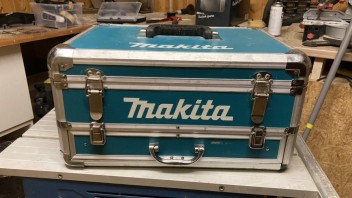

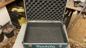

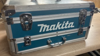

    Bei uns in der Firma ist einer der Mieter aus dem Nebengebäude ausgezogen. Im großen Schrottcontainer lag eine arg ramponierte Makita Werkzeugbox:
    https://www.makita.de/product/823324-5.html
    Ist ein echter Klassiker, nichts besonders hochwertiges, kostet so um die 70 €,
    [/cbox]
    Vision
    [cbox]
    Da ich einige Makita Geräte habe und immer wieder zu wenig Koffer / Kisten habe, war ich sofort scharf drauf.
    Man hat direkt gesehen dass die Box ordentlich geschunden wurde, viele Kratzer, eine Macken, ein Schnappverschluss für den Deckel fehlte.
    Die Schublade hing runter, da stimmt was nicht.
    Meine Vision war die Kiste wieder funktionsfähig zu machen, nicht unbedigt alles schön und perfekt zu machen.
    Der used Look ist doch ganz wünschenswert und ich sehe aus wie ein richtig krasser Handwerker!
    [/cbox]

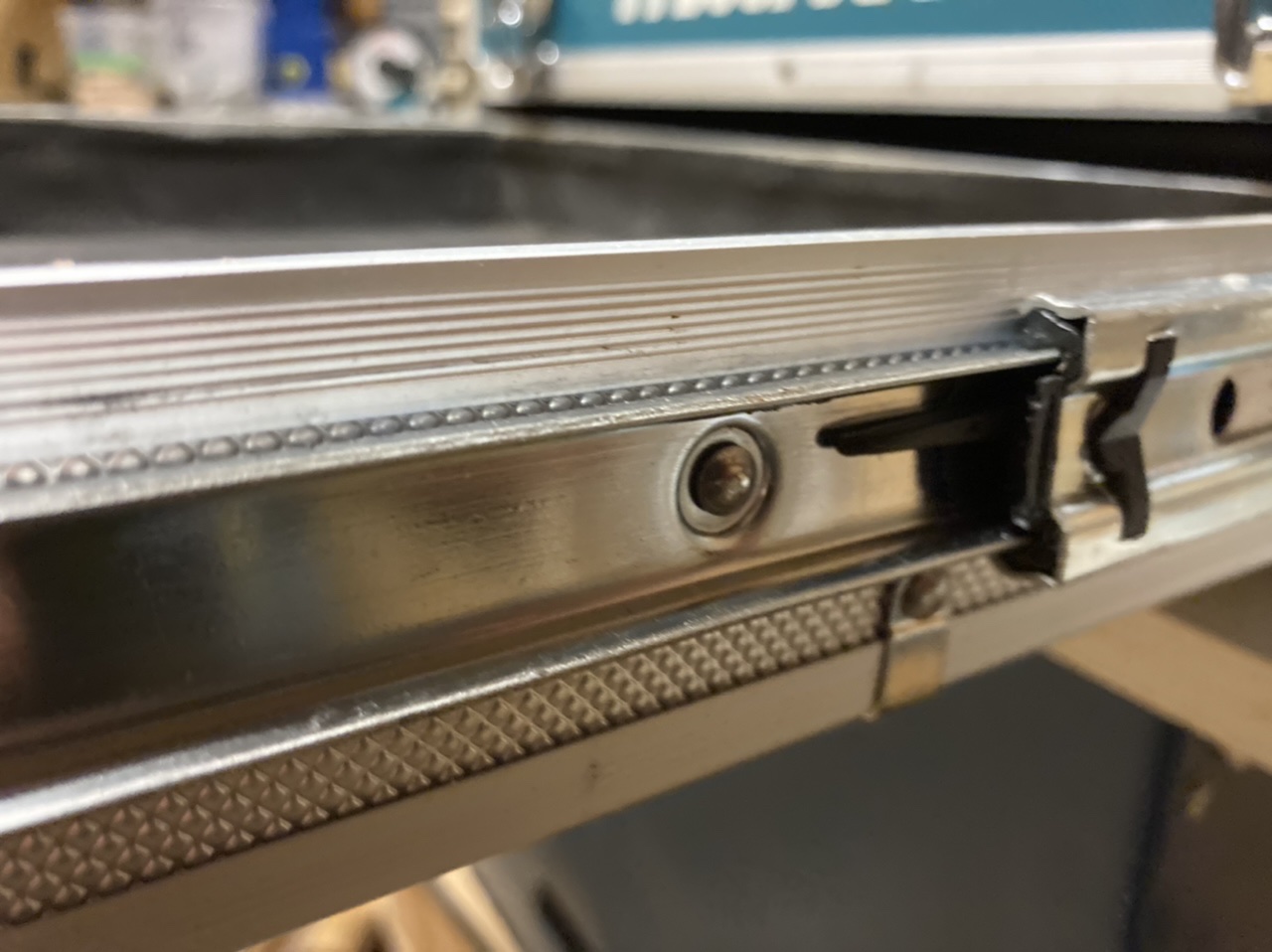

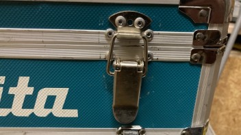

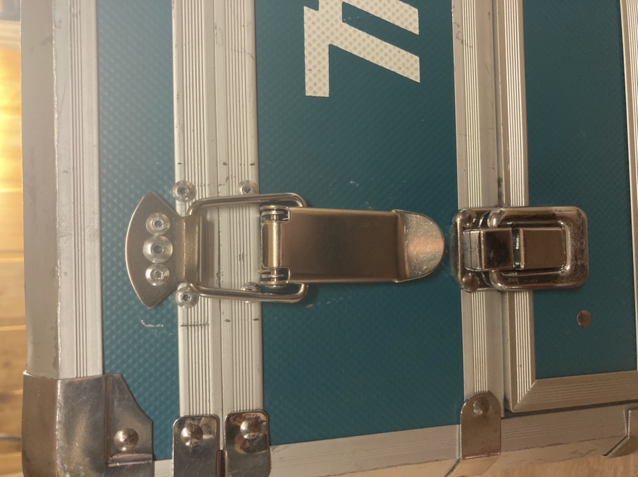

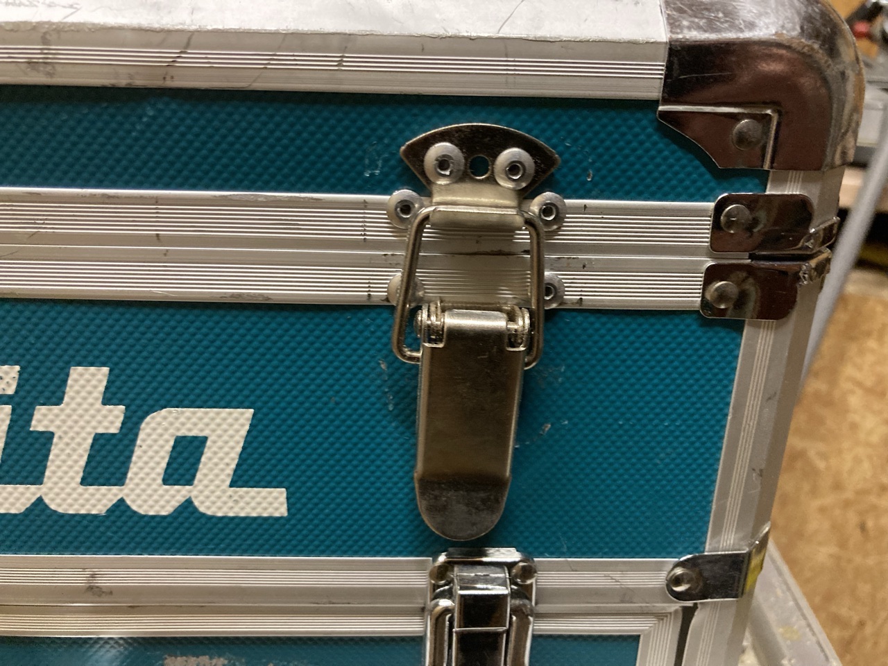

    [infobox]Schnappverschluss[/infobox]
    Bei Amazon neue Verschlüsse bestellt.
    Eine Nietenzange bestellt.
    Nieten ausgebohrt, ausgehebelt.
    Neue Löcher gebohrt.
    Alte Löcher mit Nieten gefüllt.
    Den zweiten Verschluss der Optik wegen auch ausgetauscht.
    Bisschen schief, aber funktioniert.

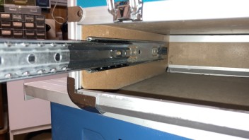

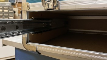

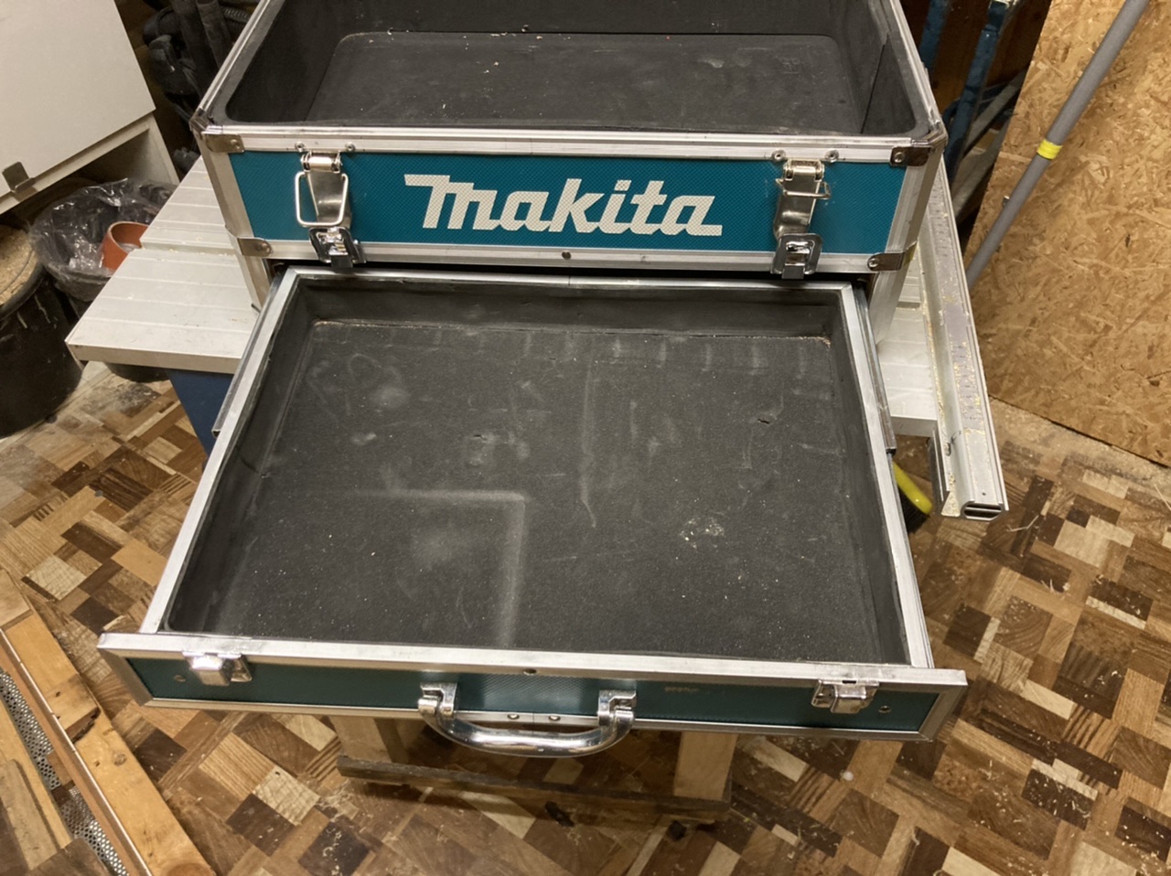

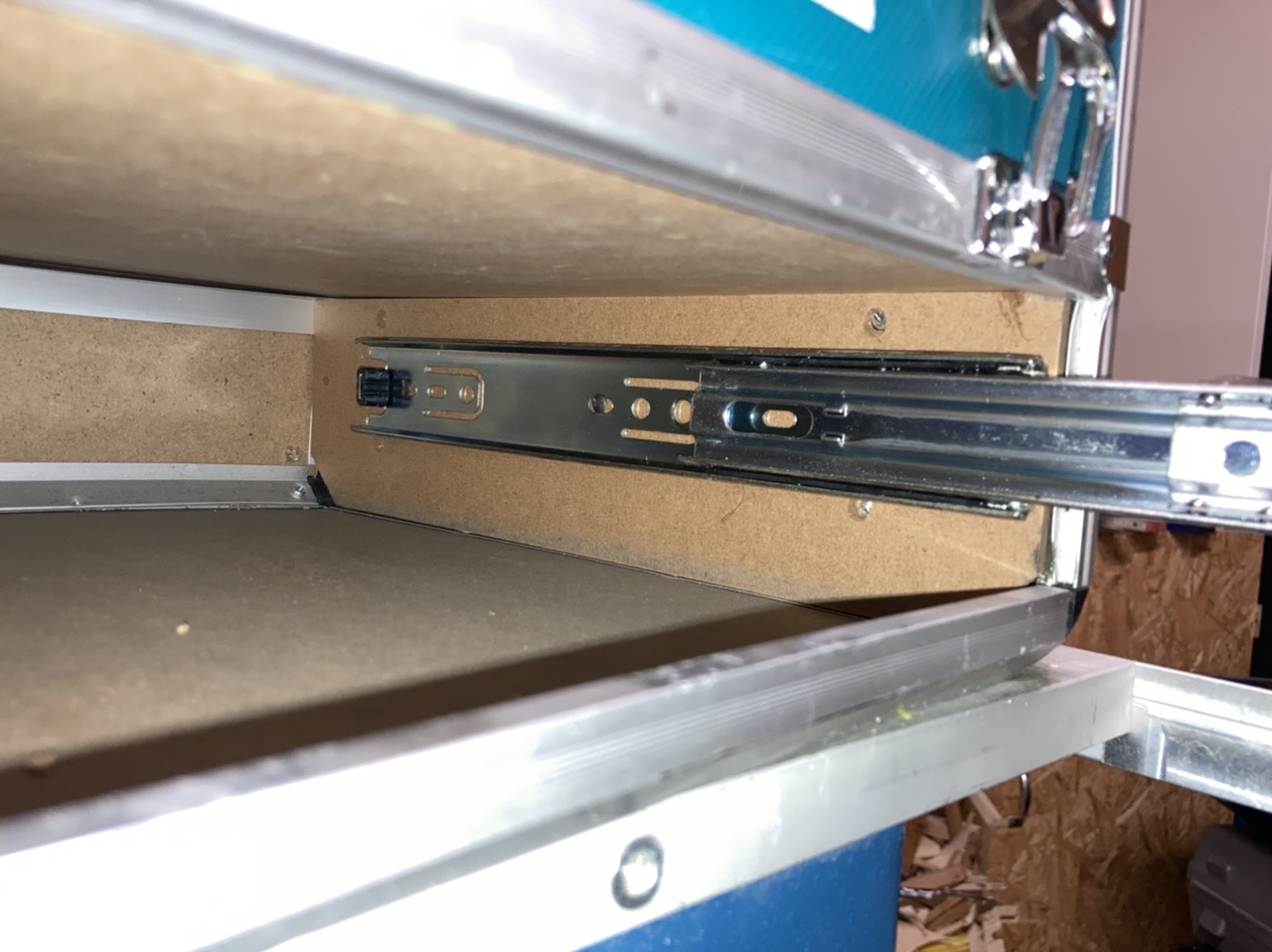

    [infobox]Schublade[/infobox]

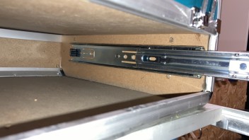

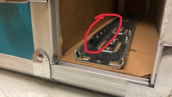

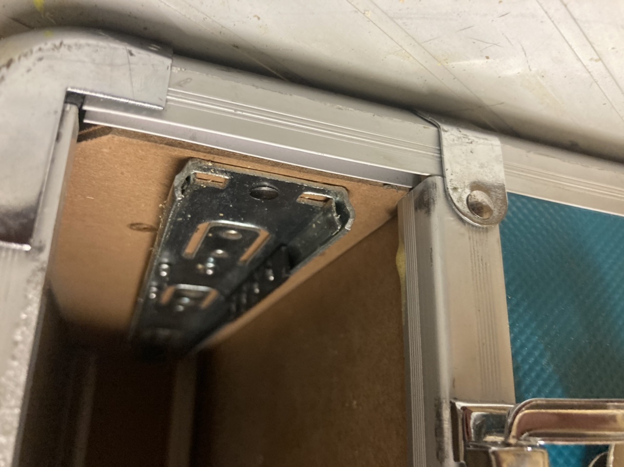

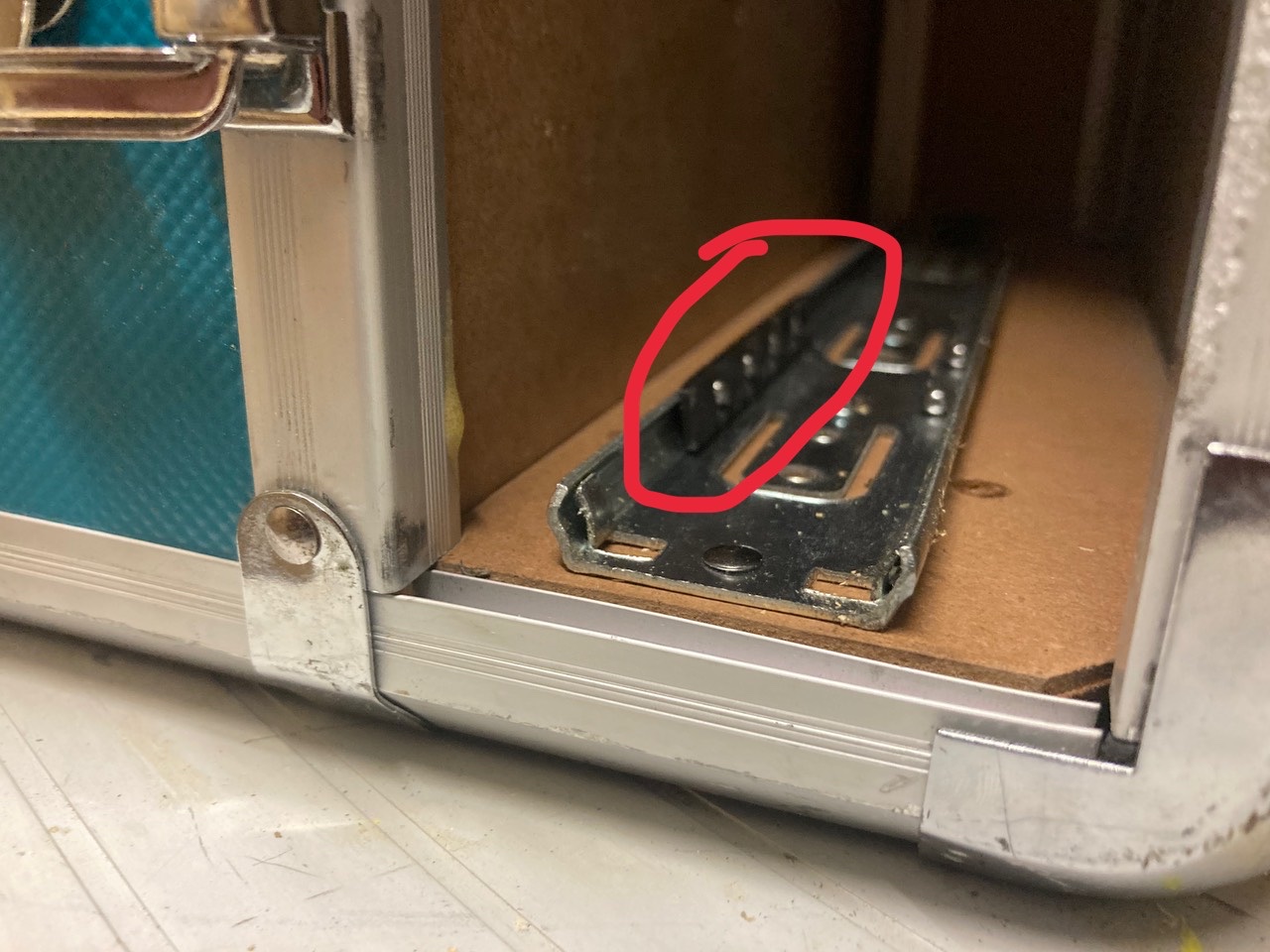

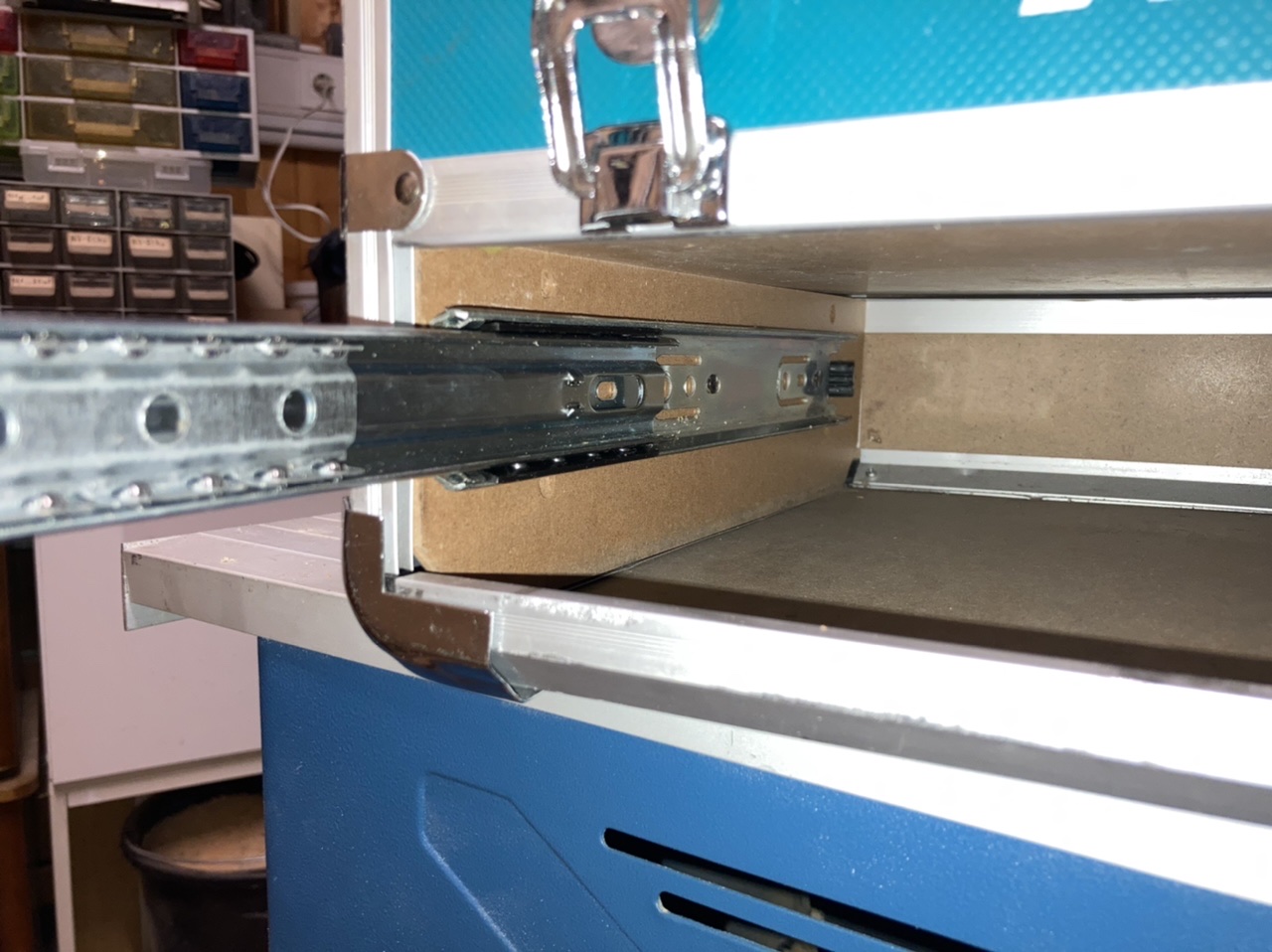

    Leider ganz übel, die Auszüge sind so doppelt verschachtelte Kugellager Vollauszüge.
    Auf der einen Seite ist die innere Führung des Auszugs sozusagen weg, es ist das Teil an der Außenwand vorhanden, das Teil an der Schublade auch, aber eben auch eine lose Schiene die das irgendwie verbindet.
    Zum Glück hat Makita das recht gut designt, man kann die Schlublade mit einen Hebelmechanismus ganz leicht aushängen, so konnte ich auf der intakten Seite vergleichen wie das eigentlich funktionieren sollte.
    Bisschen probiert und gemessen: Oh Glück! Es sind 4mm Kugellagerkugeln, davon habe ich einige! :)
    Jetzt kommen 12 Versuche eine Führungsschiene zu drucken, eine unendliche Fummelei wie ich das eingehängt bekomme.
    Am Ende: ein bisschen Gewalt, ein bisschen Feingefühl, irgendwann machte es "KLACK" und zu meiner großen Überraschung: Das Ding läuft sofort wieder 1A.
    Endstopps, Auszug, Leichtlauf, das hat richtig gut geklappt!
    Ein blindes Huhn trinkt auch mal ein Korn! ;)

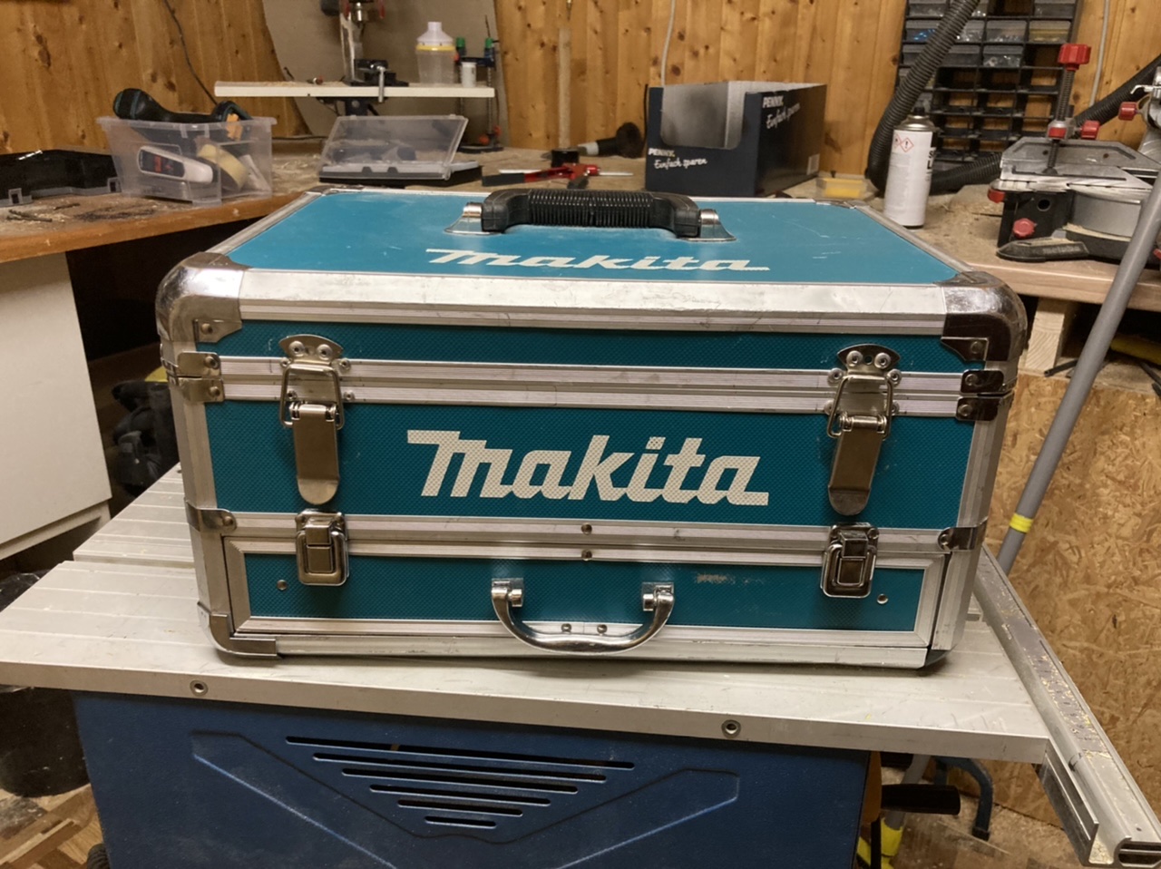

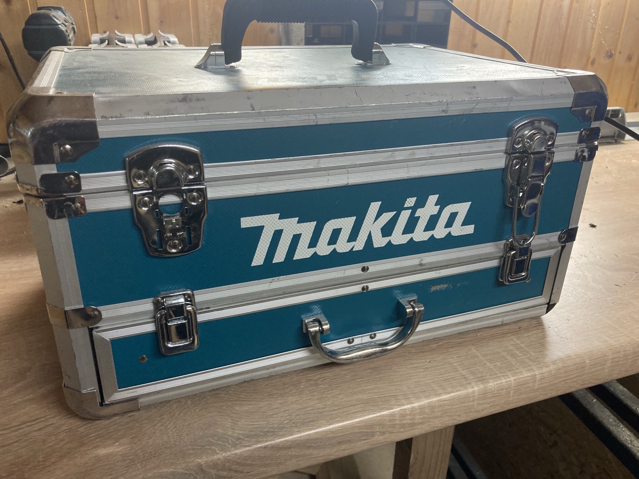

    --- Die Box

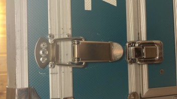

    --- Detailaufnahme vom neuen Schnapper (der gradere, der rechte ;-)) Wenn man sich das genauer anguckt erkennt man die 4 Nieten die einfach nur die Löcher vom alten Schnapper füllen

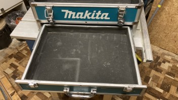

    --- Schublade auf! :D

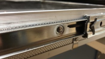

    --- Schiene rechts, das Original

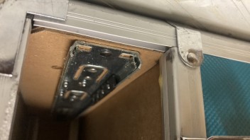

    --- Schiene links, mit neuer gedruckter Führung

  • Interessant finde ich ja die Nachkonstruktion der fehlenden Zwischenschiene. Hast Du die Maße von der vorhandenen anderen Seite abgenommen und in 3D "nachkonstruiert" . Das alleine ist ja schon eine Meisterleistung.
    Ja, ich bin nach wie vor auch sehr überrascht. Klar konnte ich das von der anderen Seite abnehmen / ausmessen. Die Position der Führungslöcher, also in der Vertikalen, damit die Kügelchen an der richtigen Stelle in den Metallfalzen der Schienen laufen war erst geschätzt und dann 2 x nachkorrigiert.
    Das eigentlich Wunder ist, dass ich das wirklich so reingedrückt bekomme habe und scheinbar die Balance von Druck und Geschickt gefunden habe.
    Der eigentliche Kniff war, erst die eine Seite der Führung so schräg einzulegen und die Kugeln exakt in die Falze (oder Rillen) der Metallschienen zu juckeln, dann war auf der anderen Seite das maximal mögliche Spiel und mit Druck von oben und bisschen hin und herfahren macht es KLACK.
    Das kann ich nur noch mal sagen, ich hielt das für verloren und unmöglich zu reparieren, am Ende war es vermutlich etwas Gück und dass ich genau die 4 mm Kugeln da hatte.
