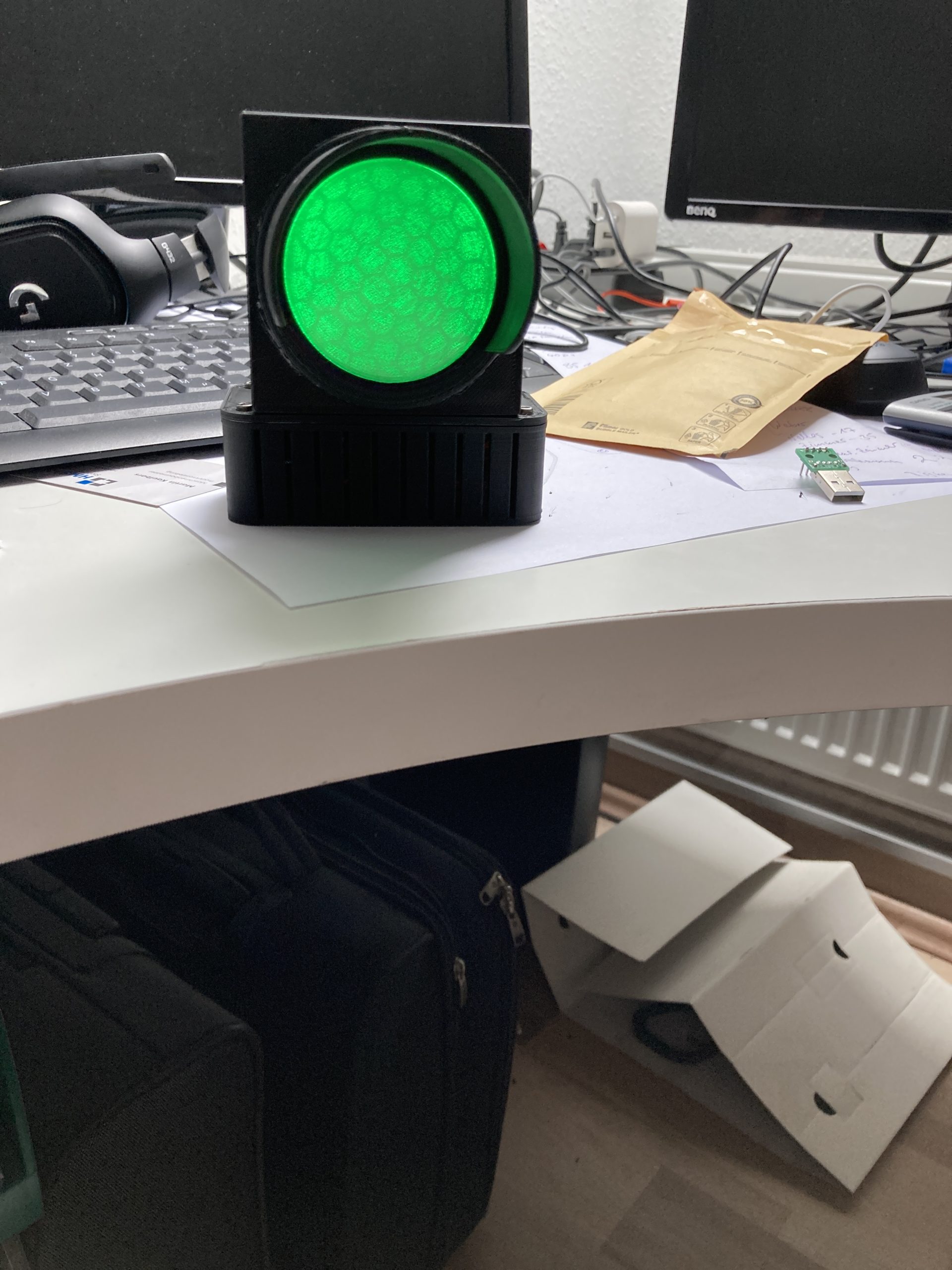

  • Kurz bevor es wieder mit der Schule losging habe ich mich dazu entschlossen für die Schulklasse meiner Tochter eine CO2 Ampel zu bauen um die Aerosolbelastung in der Klasse abschätzen zu können bzw. um die Lüftungsstrategie zu optimieren.
    Zu meiner Freude wurde mein Vorschlag dazu von unserer Klassenlehrerin dankend angenommen, da die bisherigen Lüftungsintervalle nur auf Schätzungen basierten.
    Bauanleitungen für solche CO2 Ampeln gibt es im Netz ja schon wie Sand am Meer, deshalb habe ich das hier nicht im Detail dokumentiert, sondern sehe das hier eher als Projektvorstellung.
    Das schöne was das ich bis auf den CO2 Sensor eigentlich alles in der Bastelkiste hatte und das Gehäuse sowie das Ampelglas aus dem 3D Drucker kommt. Folgendes Bauteile sind verbaut:
    Das ganze ist eigentlich recht schnell und Problemlos gedruckt und zusammengebaut:

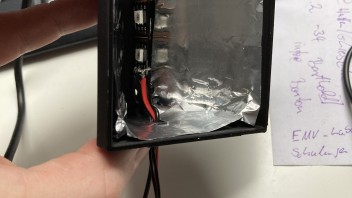

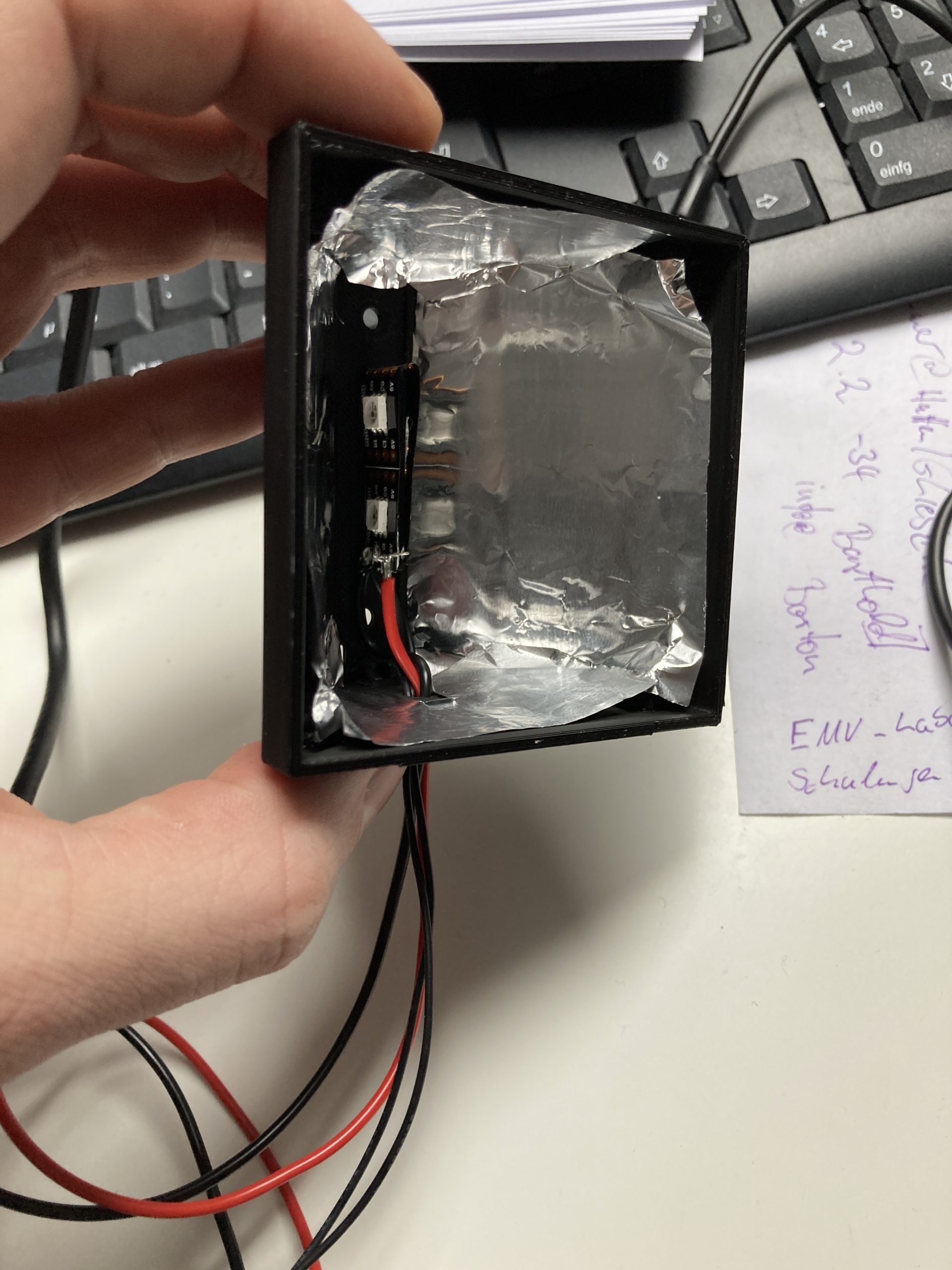

    Wie man sieht habe ich innen noch Alu Folie als Reflektor hineingeklebt, die Gehäusebasis habe ich selbst designed. Ist keine Meisterleistung an Präzision aber reich um das Board etc. zu verstauen. Wenn Interesse besteht kann ich die STL dazu auch noch posten.

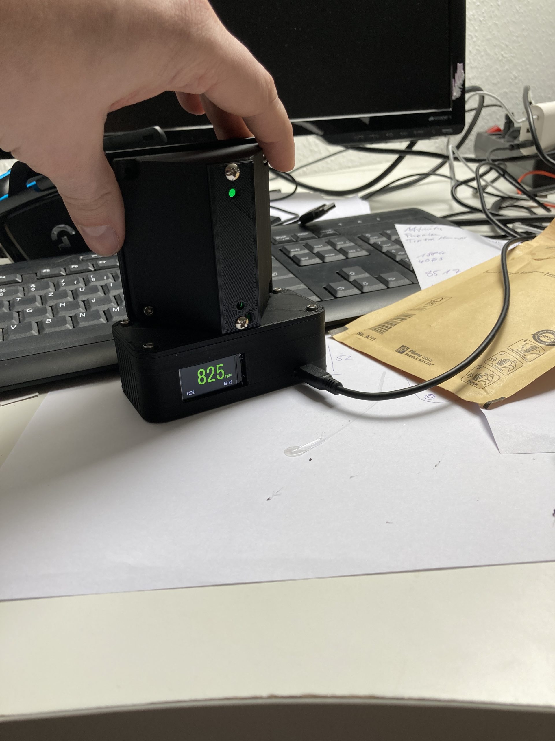

    Hier noch mal ein Bild wie das ganze von der Rückseite aussieht. Da ist auch das Display zu sehen:
    Das Teil läuft nun schon seit Monaten Problemlos in der Klasse unserer großen. Ich hoffe ja das es bald dafür keine Notwendigkeit mehr gibt.
