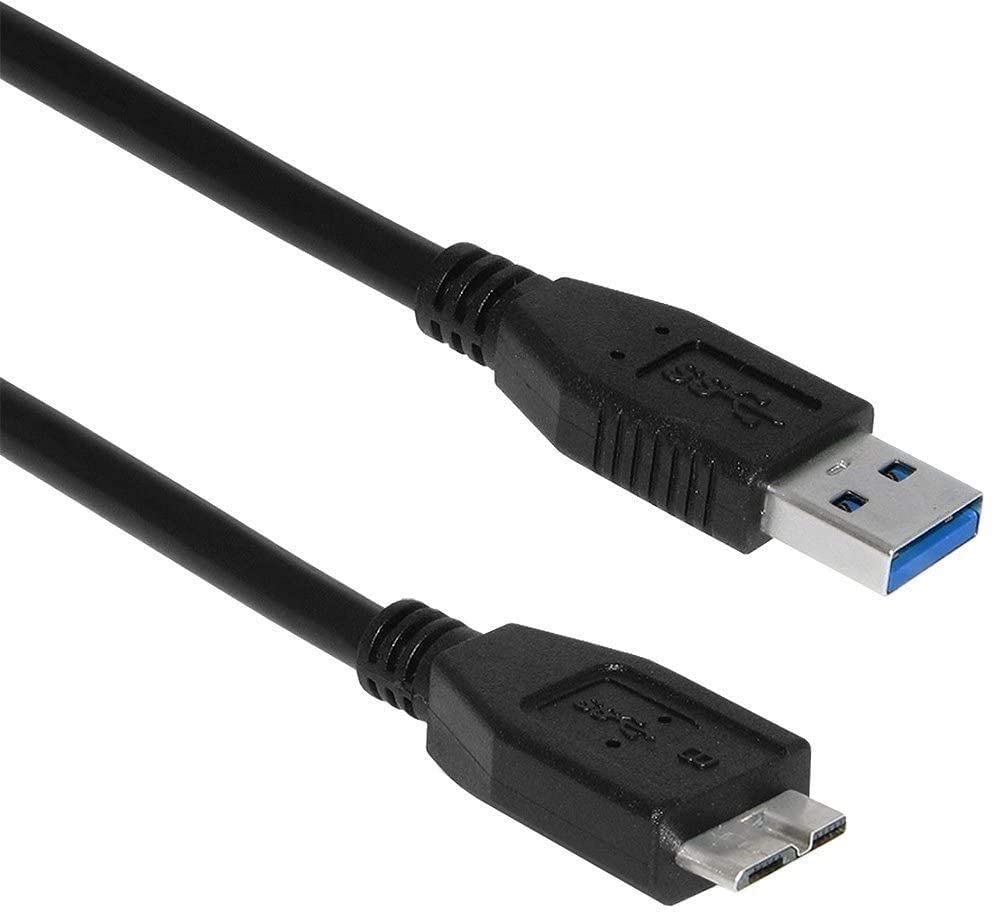

    • ich brauch aber tatsächlich ein paar cm (möglichst flexibles) kabel dran.
    • wenn die usb-3 seite auch noch nach links oder rechts im 90° winkel ginge, oder vom stecker selber so gut wie nix zu sehen ist, dann wäre ich total glücklich!

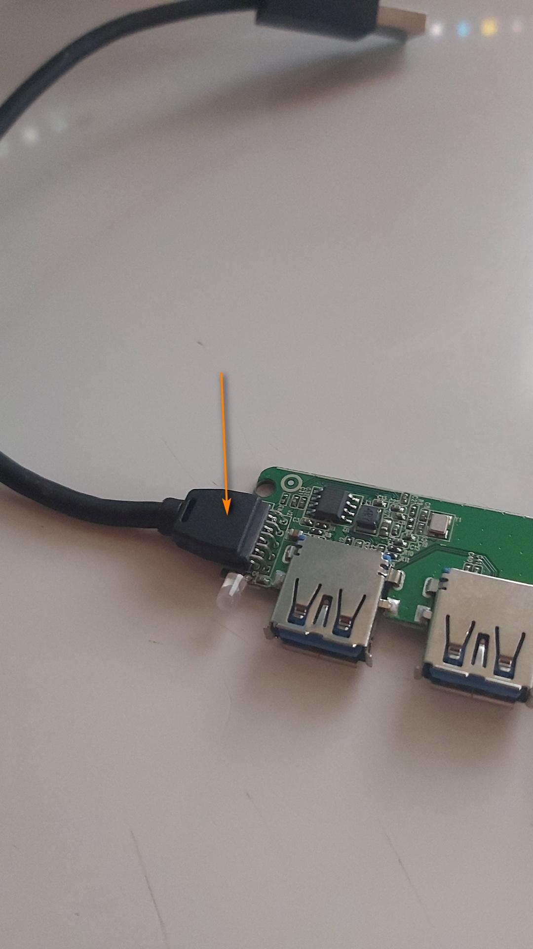

    • für die adabterplatine zum hub bräuchte ich kein kabel - wenns da eine platinenversion mit usb c links und micro b rechts gäbe, wäre ich auch glücklich.

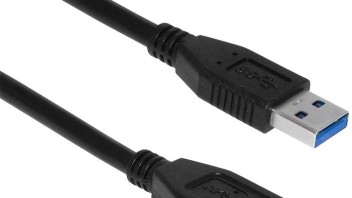

    im anhang sicherheitshalber die steckerversionen, die ich bräuchte.
