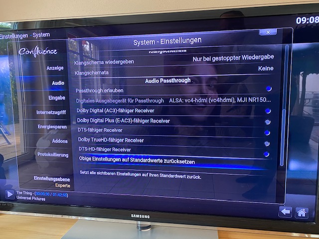

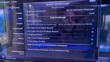

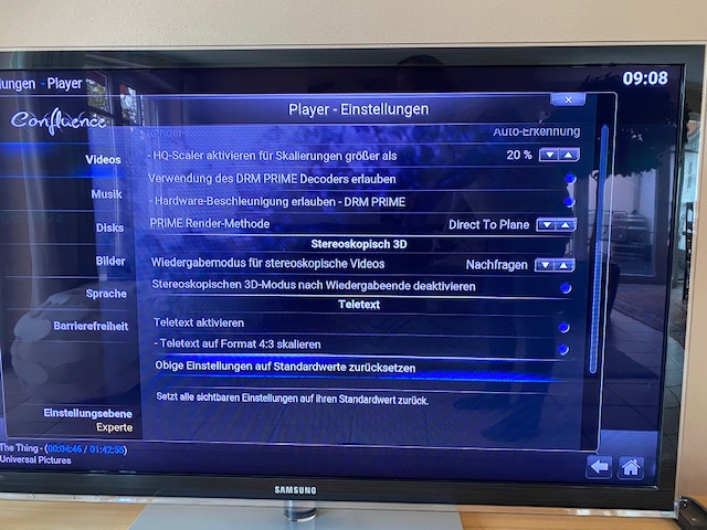

    danke für Eure Rückmeldungen....ja ich habe Passthrough eingestellt - siehe Screenshots - sowie weitere Einstellungen in den Settings:
    hier das LOG-File, wie von Dir DaVu beschrieben, erstellt:

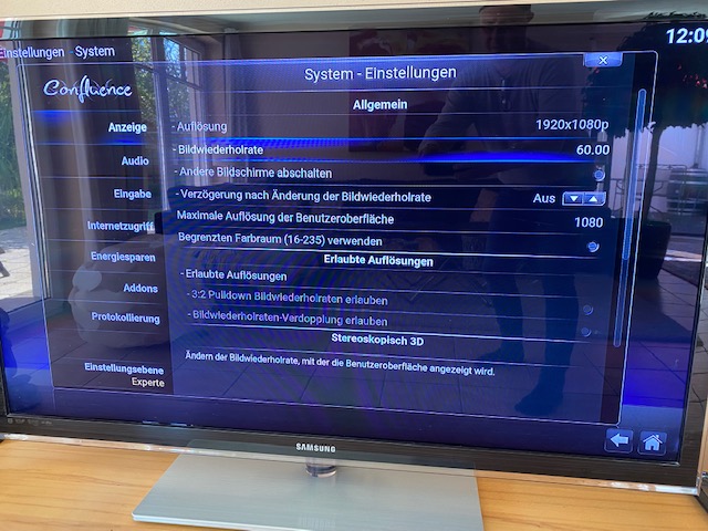

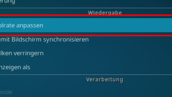

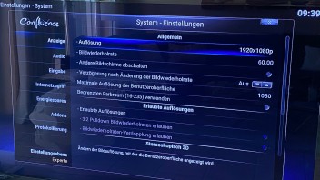

  • Kann es sein, dass du diese Einstellung nicht eingeschaltet hast?

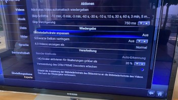

    Ich sehe nicht, dass Kodi versucht die Refreshrate zu ändern. Vielleicht habe ich es übersehen. Kannst du das bitte prüfen und diese Einstellung auf "Start/Stop" stellen und dann nochmal sagen ob es behoben ist. Zumindest würde das die Ruckler erklären, da dein Kodi auf 60fps eingestellt ist, du aber versuchst einen Film mit 23.98fps abzuspielen.

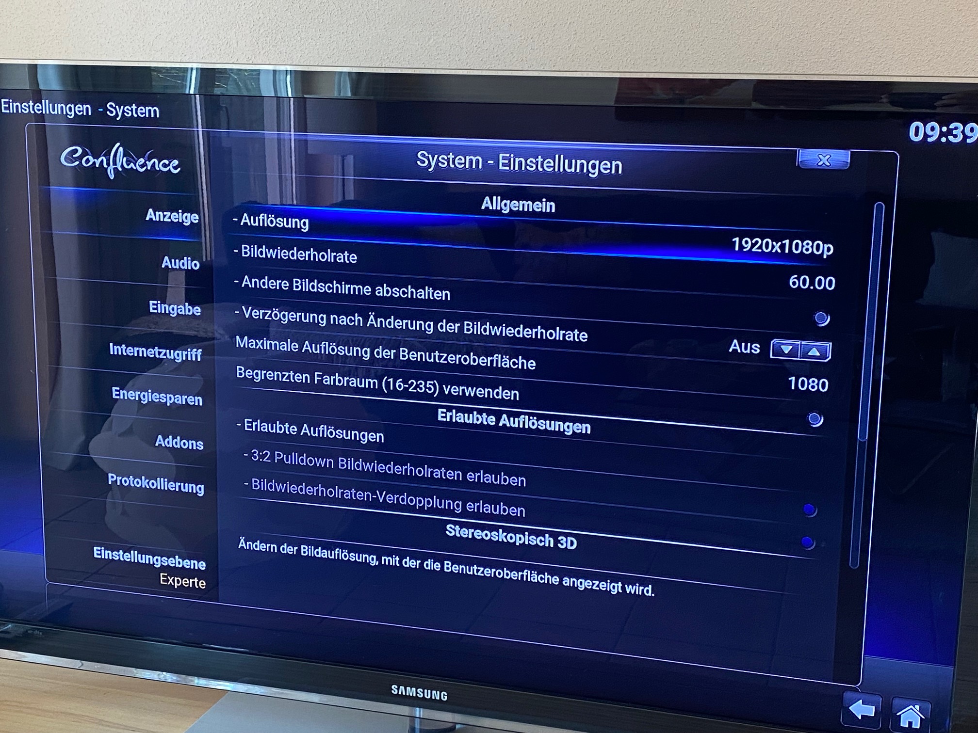

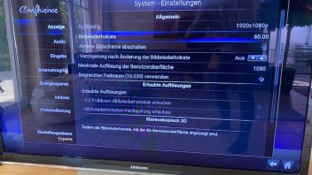

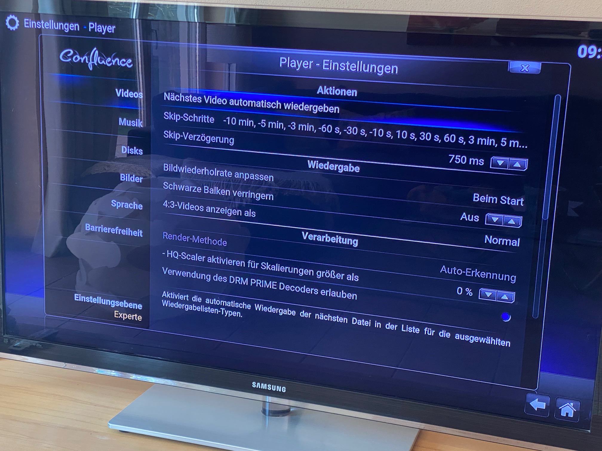

  • Ich hatte Refreshrate d.h. dieses Setting auf "aus" gehabt. Jetzt habe ich es auf "start stop" gestellt. und nochmal mein Log-File gestartet....also aktiviert, neustart und den Film angemacht....siehe Log.

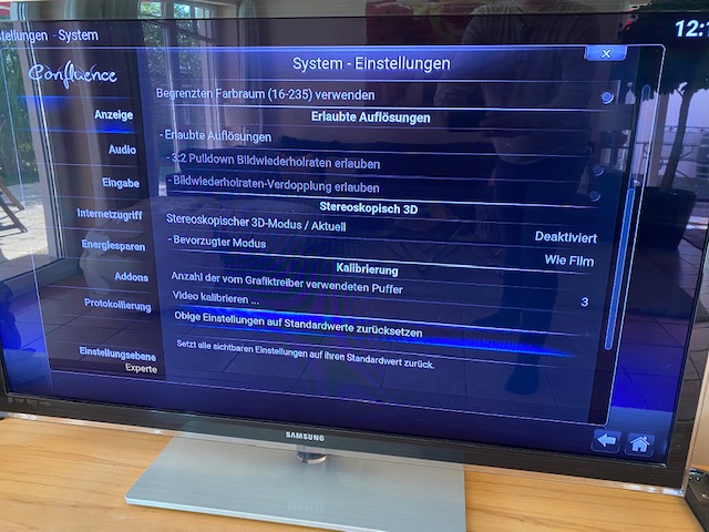

    Dazu noch die Screens von meinen aktuellen Einstellungen bzgl. Video etc.
    Was mich wundert, ich hatte beim Milhouse diese "Start / Stop" nicht aktiviert - sondern auf "aus" gehabt. Ist das sehr ausschlaggebend? Dachte es liegt an etwas anderem.

    Der eine Screenshot zeigt noch die alte Einstellung "aus" ... jetzt auf "Start / Stop" ...

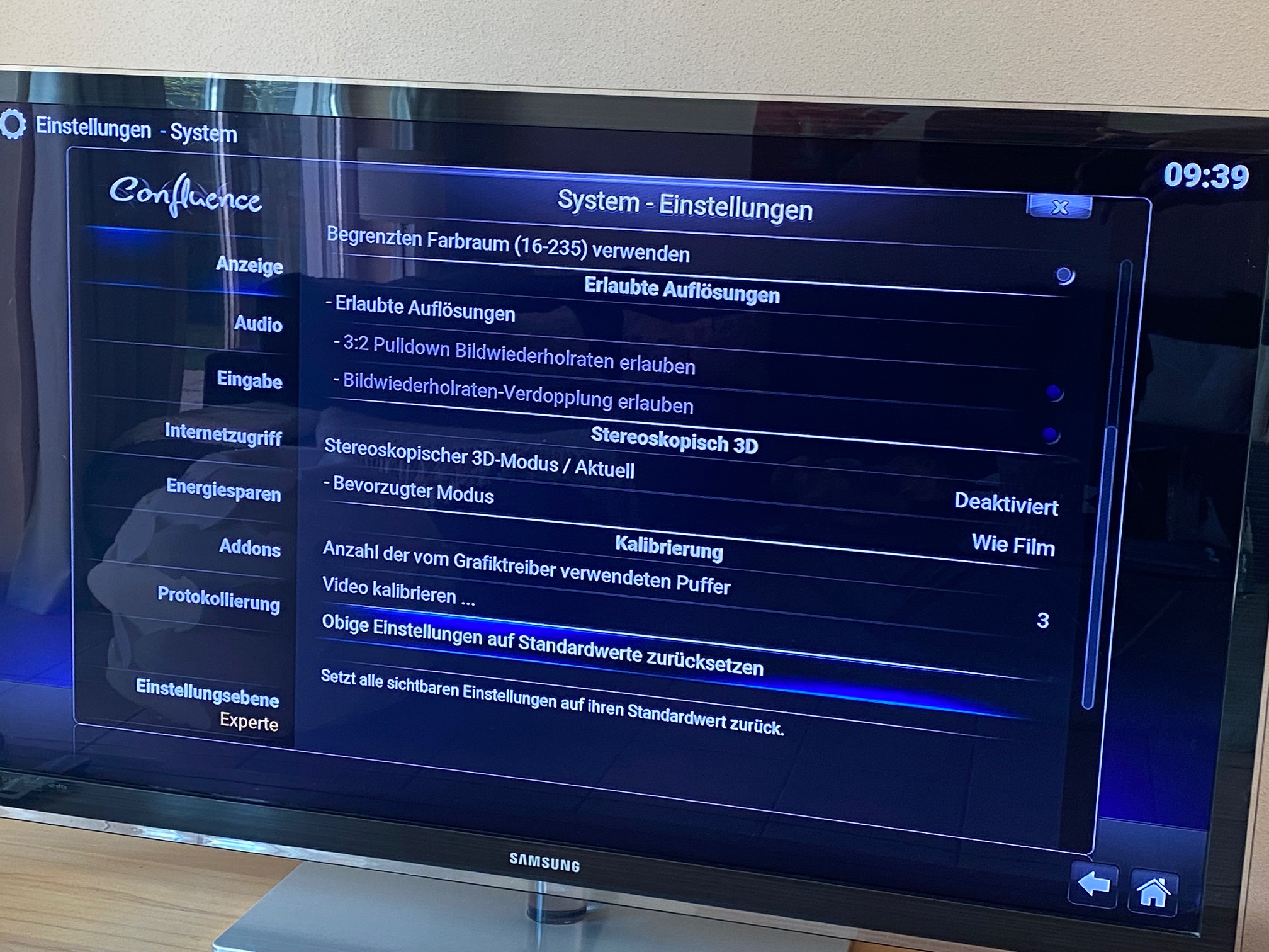

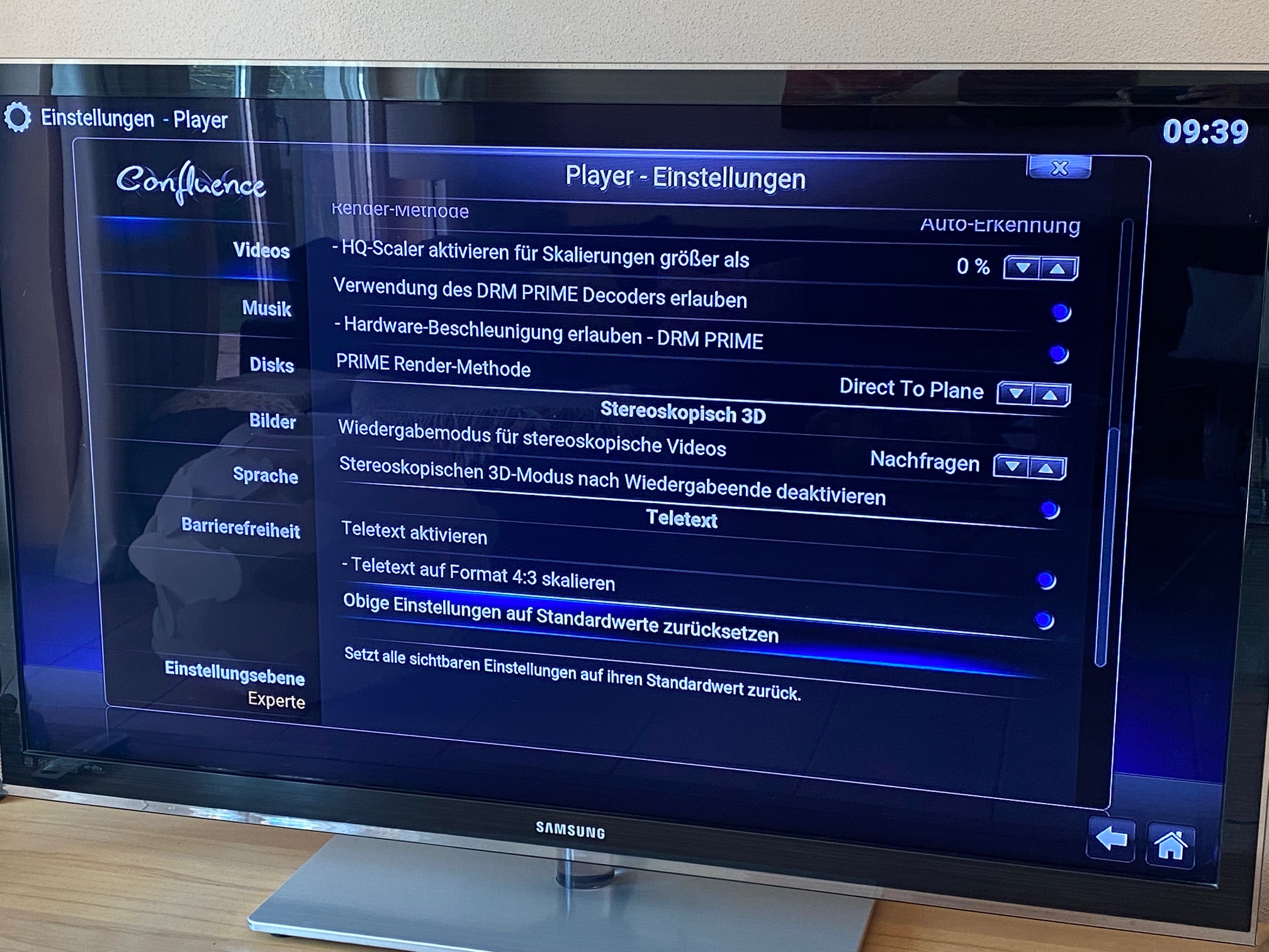

  • Leider muss ich mich nochmal melden...ich hatte die letzten Wochen die Filme beobachtet und trotz Einstellungen lt Empfehlungen, kommt es immer noch vor, zwar weniger, aber dennoch ist es recht störend.

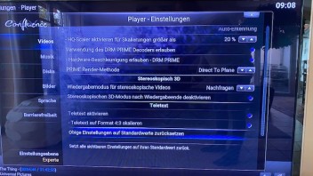

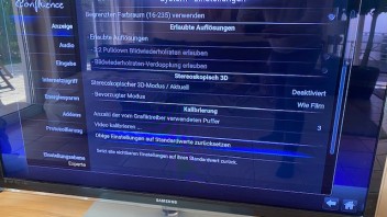

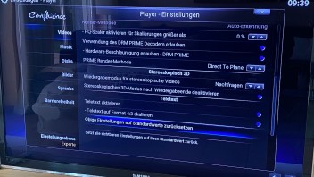

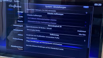

    Keine Ahnung, was ich noch machen kann. Ggf. ist das Libreelec mehr auf Rasp 4 ausgelegt und meine 3B+ ist zu schwach....ich zeige nochmal hier meine jetzigen Einstellungen als Screenshots.
