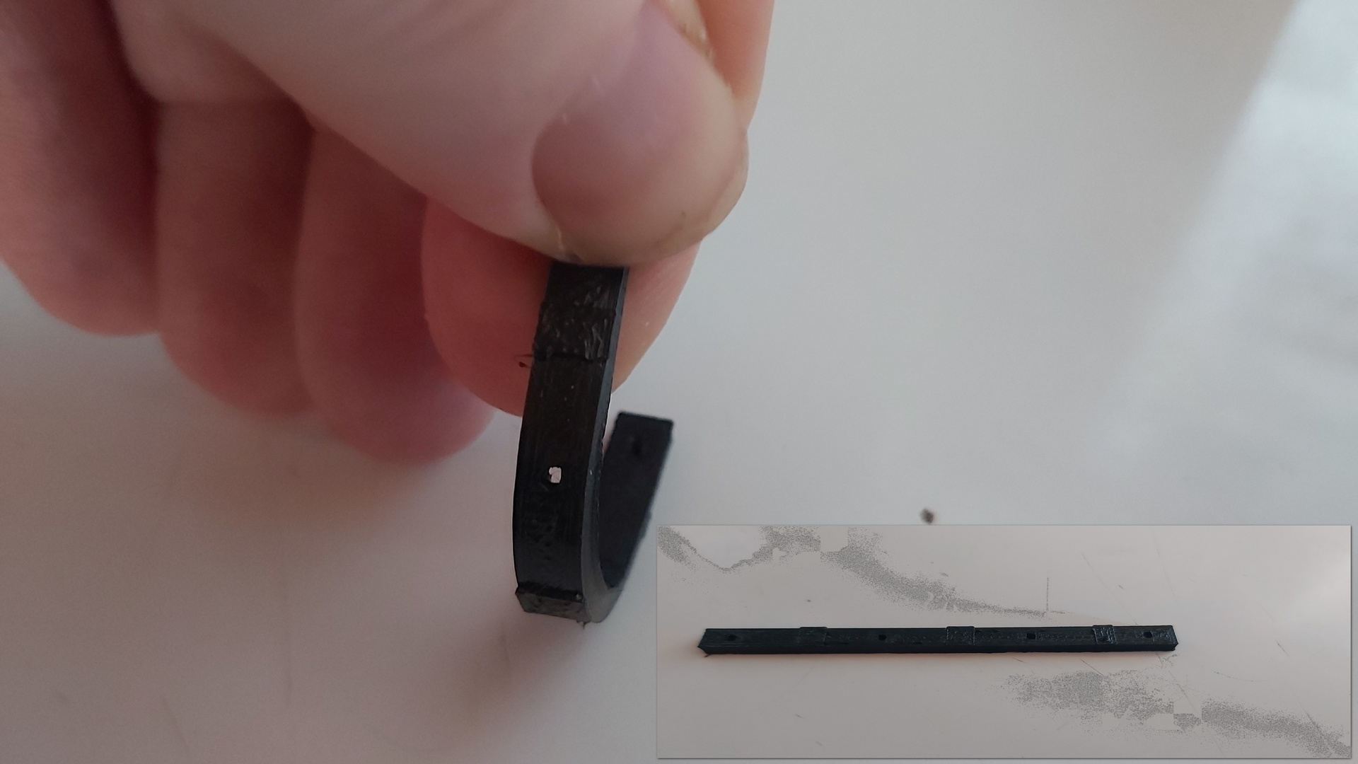

    gleich vorweg: wer (wie ich) glaubt, dünne teile mit extrudr hard tpu auch hart zu drucken, der irrt. eine 5x2mm stange biegt sich in etwa gleich wie die anderen beiden tpu's. was "dickeres" ist grad in arbeit und ich werd's nachreichen.
    der testwürfel hält aber zumindest im gefüllten teil schon mal festen fingerdruck aus, ohne nach zu geben, fühlt sich dabei aber angenehm "griffig" an.

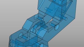

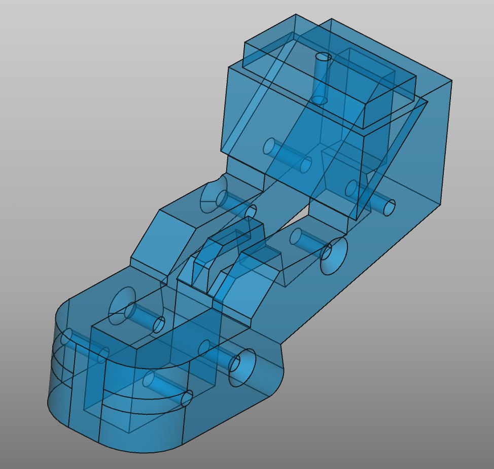

    mein "fingertest". das ist der kleine finger aus meinem gaming-handschuh-projekt (nur support entfernt, keine weitere nachbearbeitung).
    aussehen tuts auf den fotos ja schlimm *g* mit dem unbewaffneten auge betrachtet, schaut der druck sogar echt gut aus.
    extra mit viel support - ich wollts wissen. der geht übrigens brauchbar ab, an der schrägen, supporteten fläche ist auch alles o.k. nicht schön, aber geht.
    das ding ist tatsächlich sehr hart, greift sich aber wirklich fein an. ich würd sagen, so ab 10x5 mm wird das ganze halbwegs verwindungssteif. ich überleg mir grade einen kleinen hammerstiel damit zu probieren. sollte hart mit "federeffekt" sein

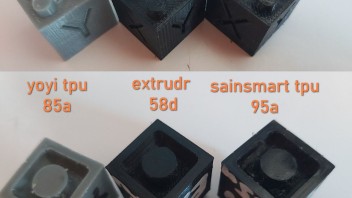

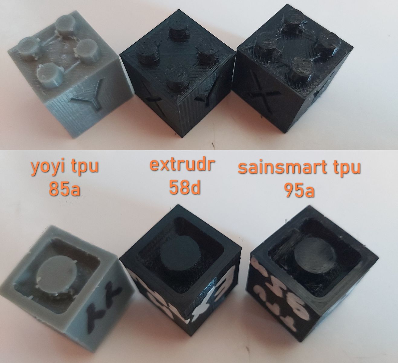

    ein bissi vergleich:
    sainsmart und yoyi sind leicht nachbearbeitet (stringing grob entfernt), extrudr kahm so aus dem drucker.
    die einstellungen sind quasi gleich, außer:
    • ich hab's geschafft mit dem extrudr tpu, nen retract zu fahren. derzeit vorsichtige 2mm. aber am testwürfel gibt's quasi kein stringing. mal schauen, wie das dann bei großen kurven usw. wird *g*.
    • das extrudr tpu ist mit 60mm/s, die beiden anderen mit 40mm/s gedruckt.
    andere, interessante werte, die auf alle 3 zutreffen:
    • 0,1mm layerhöhe
    • kein support
    • infill 40%
    • 3 shells
    • alle temps jeweils mittelwerte aus den herstellervorgaben.

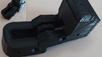

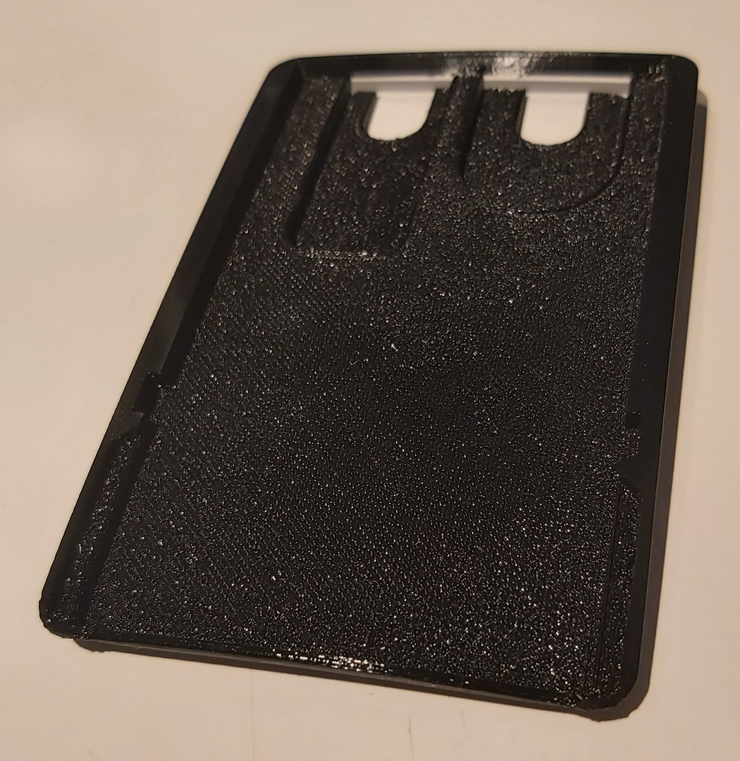

    so schaut extrudr hard tpu aus, wenn man's auf support druckt.
    das bild wird dem glitzern nicht so 100 gerecht ...
    btw - 08/15 support von cura - nix eingestellt oder experimentiert. einfach mal den support mit der letterman zange runtergerissen, keinerlei nachbearbeitung.
    ich überleg ernsthaft, ob man das nicht irgendwo als außenwand nehmen sollte ...
