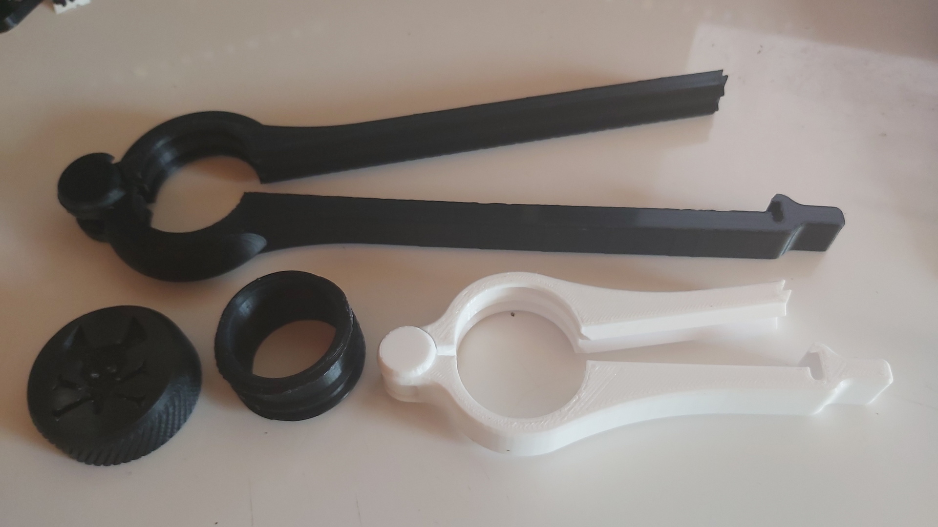

    ich komm grad drauf, dass ich mich in tpu verliebt hab ... und was macht man da alles mit? (außer natürlich unterlagen für steinplatten *g*)
    hier ein paar von meinen spielereien (alles eigenbau, max inspiriert von thingiverse) und ganz speziell für meine bedürfnisse gebastelt.
    die schwarzen dinger sind 95a von sain smart. echt gut, aber sau teuer.
    • ganz links oben: mein "rattenbecher" untersatz ganz links. der haftet am warmen kaffeebecher, und muß beim computerspielen somit am tisch nicht "gesucht" werden *g*.
    • der bierflaschen sicherheitsverschluß - die armen wespen kriegen hier kein bier mehr ab.
    • meiner holden katzenuntersetzer. da aus tpu, hat der im gegensatz zu gekauften keine probleme mit den (starken) unebenheiten unseres wohnzimmertisches, der aus einem alten, stark benutzen bar-tresen gemacht wurde.
    das graue ist 85a von yoyi - kostet ca. 1/3 und kann quasi das selbe wie das sain smart.
    • mein >>> wasserdichter <<< becherverschluß. kein cola mehr am autositz. verlängert meine lebenserwartung enorm, denk ich mal ...
    sinn des ganzen hier ist: ich suche hier ideen - was machts ihr mit tpu der verschiedenen shorehärten?

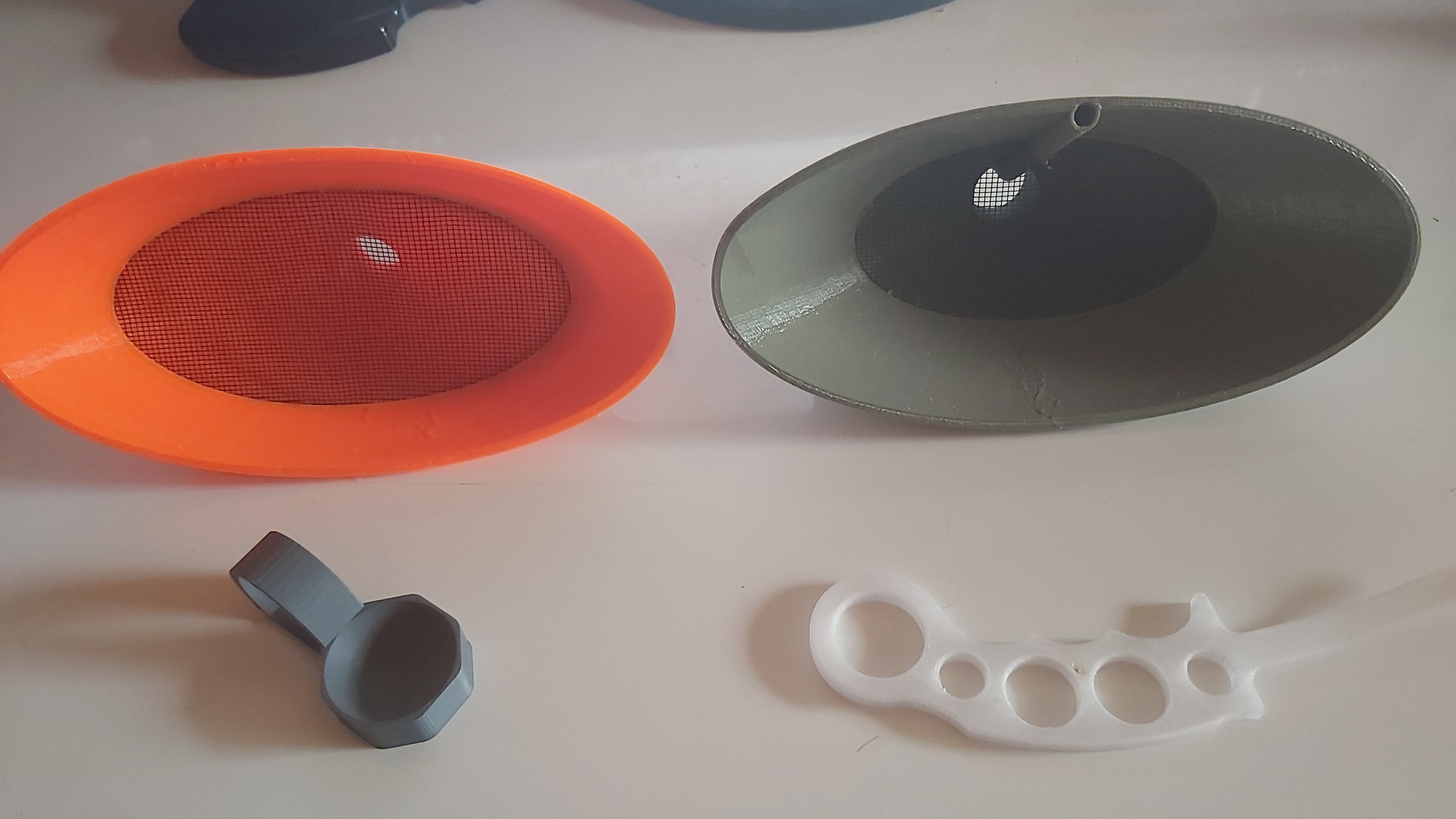

  • und hier noch ein wenig aus petg und asa
    die beiden trichter sind "öl-umfülltrichter" nach "kundenwunsch" so breit wie möglich, aber nur so hoch, daß sie in eine schublade passen.
    der grau ist aus petg und mit dem versuch einer beschleunigung des durchflußes durch ein luftrohr. ging ned wirklich, darum kam
    trichter nr. 2 in orangen petg. ohne rohr, dafür mit mehr schmutz abscheidung. die besteht übrigens aus fliegengitter.
    links haben wir dann noch einen messlöffel für den geschirrspühler. der soll so kurz wie möglich sein, damit er irgendwo rein paßt - fragts nicht mich - ich bin ahnungslos!
    und dann hätten wir noch ein "torte von tortenform" trennmesser im "ich liebe meine mann style" *g*. sogar mit an die form angepaßter klinge.

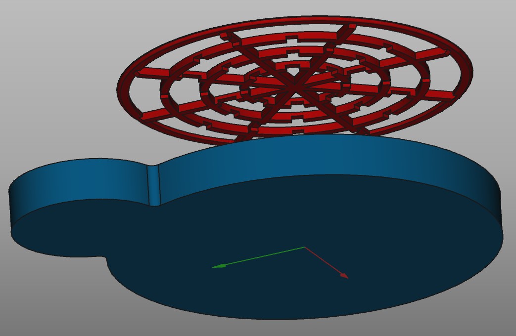

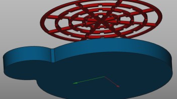

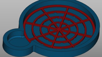

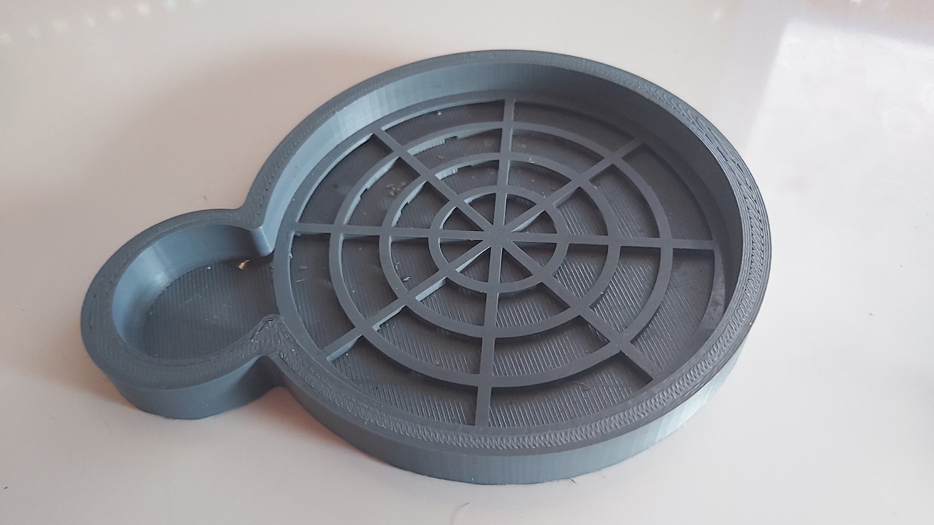

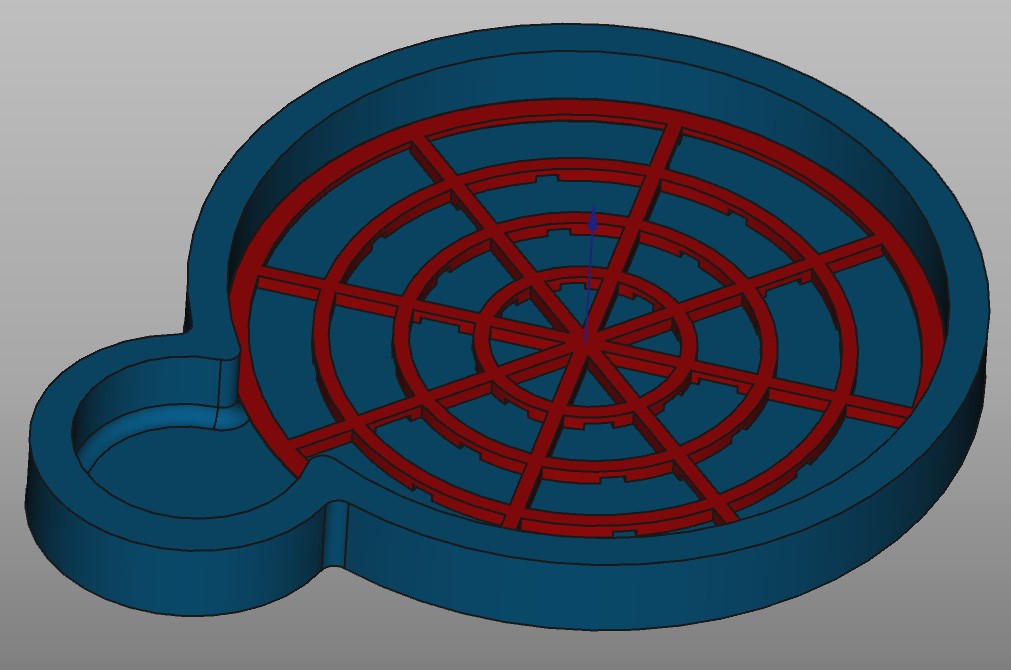

    da hab ich doch glatt noch was für dich *g*
    ist mein "universaluntersteller" - von der wasserkaraffe, über überschäumendes bier, bis zum kaffeehäferl - alles bleibt am boden trocken. der zusatzkreis am rand ist tatsächlich als überlauf gedacht.
    gedruckt aus restbeständen asa275, mal schauen, ob das zeug auch als gittereinsatz den geschirrspühler überlebt.
