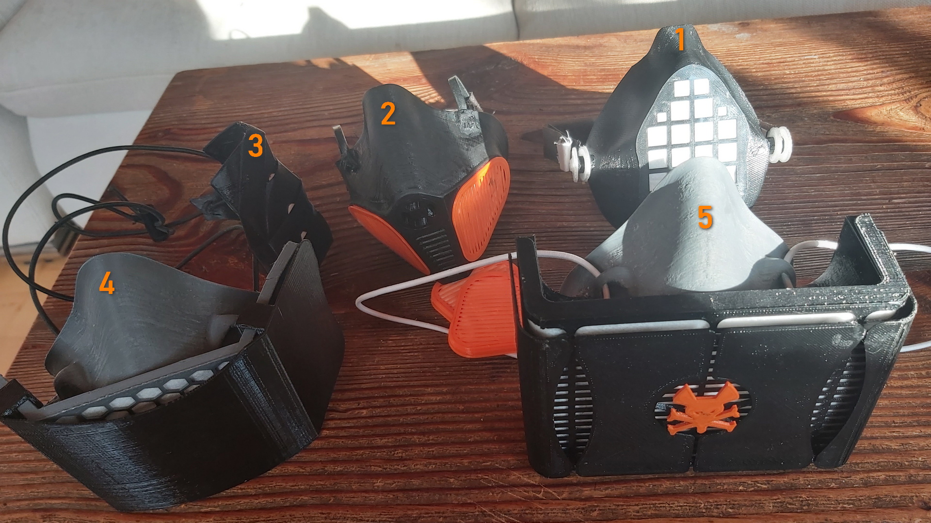

    1) einer der 1. versuche - maske original von thingiverse und von mir modifiziert. der fileterbereich ist um ecken größer als beim original und ich hab mit "verschlüssen" experimentiert. dieser geht an der rechten seite mit klettverschluß auf. weiters kann man den verschluß mit z.b. brillenbügeln tauschen. schaut gut aus, ist aber - sollte man sich auch bewegen wollen - eher nicht tragbar.
    material: maske aus petg + div. näharbeiten meiner holden.
    2) gar nicht von mir, aber paßt zufällig. die schnell wechselbaren filter hätten mir angetan, sind auf dauer aber ein bissi zu klein. das ausatemventil ist nicht wirklich funktionabel.
    material: maske aus petg.
    3) ebenfalls von thingiverse. sehr flexibel und verdammt angenehm zu tragen. ahmt mit einer inneren zusatzdichtung div. masken von 3m nach. die filterfläche ist aber grenzwertig klein.
    so wirklich vertrauen in diese max. 0.8mm dicke maske hab ich aber so überhaupt nicht. könnte aber auch an meiner unfähigkeit mit tpu liegen ...
    material: tpu shorehärte a92

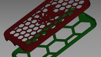

    4) der erste prototyp der aktuellen maske paßt wie angegossen (deckt man die atemlöcher mit papier ab und atmen ein, hält die maske von alleine im gesicht). beim 1. test durch zufälliges draufsetzen leider recht ramponiert.
    material: asa275 für die maske und die filter halterung, petg für den schild.
    4.5) ein nie gedruckter zwischenschritt

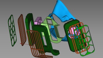

    5) aktuelle maske. noch ein wenig mehr filterfläche als bei #4. diese maske hat ein "innengitter" mit abstand zur hinteren wand des filterträgers. #4 hatte noch einen auf der hinterwand aufliegenden filter, der durch winzige kanäle luft befördern sollte, war nicht ganz so ausgereift *schnauf*. 4.5 einen trichter mit gitter-auflage (undruckbar, weil cura nicht rechnen kann).
    außerdem hat diese maske vier verschraub bare öffnungen. zwei kleine, für eine zukünftige absaugung der feuchten luft und zwei größere, die mit zwei 40mm ventilatoren zusätzliche frischluft in die maske blasen können. dies ist für langes tragen gedacht, wie z.b. bei zugfahrten. brauch ich die lüftung nicht, schraub ich einfach selber gedruckte wurmschrauben rein.
    die maske wird nun endgültig verwendet und nur noch an der vorderseite durch anderes design des schildes erweitert werden. quasi: zu jedem anlaß ein anderes schild ...

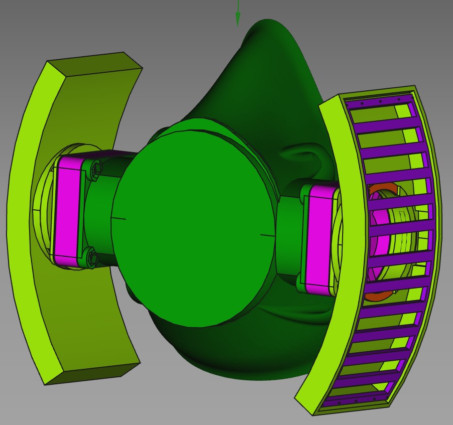

    5.1) lüftung (derzeit noch theorie)
    der blaue teil ist ein filter halter. in den darüber liegenden grauen teil kommen die 2 ventilatoren, die von einem akkupack gespeist werden. der eckige teil im vordergrund ist eine zusammenführung, falls ich nur einen schlauch verwenden möchte. dazwischen finden man noch je eine verschraubung für die maske und einen abstandhalter für den schlauch auf der steckbaren seite der lüftung. vorteil: ich kann je nach einsetzrichtung der ventilatoren in verschiedene oder gleiche richtungen blasen.
    material: asa275 für die maske, petg für den filterteil, den schild und die lüftung.

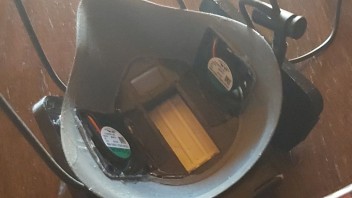

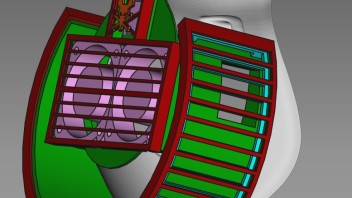

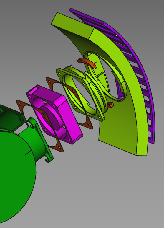

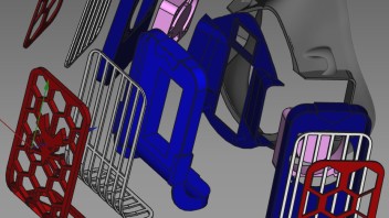

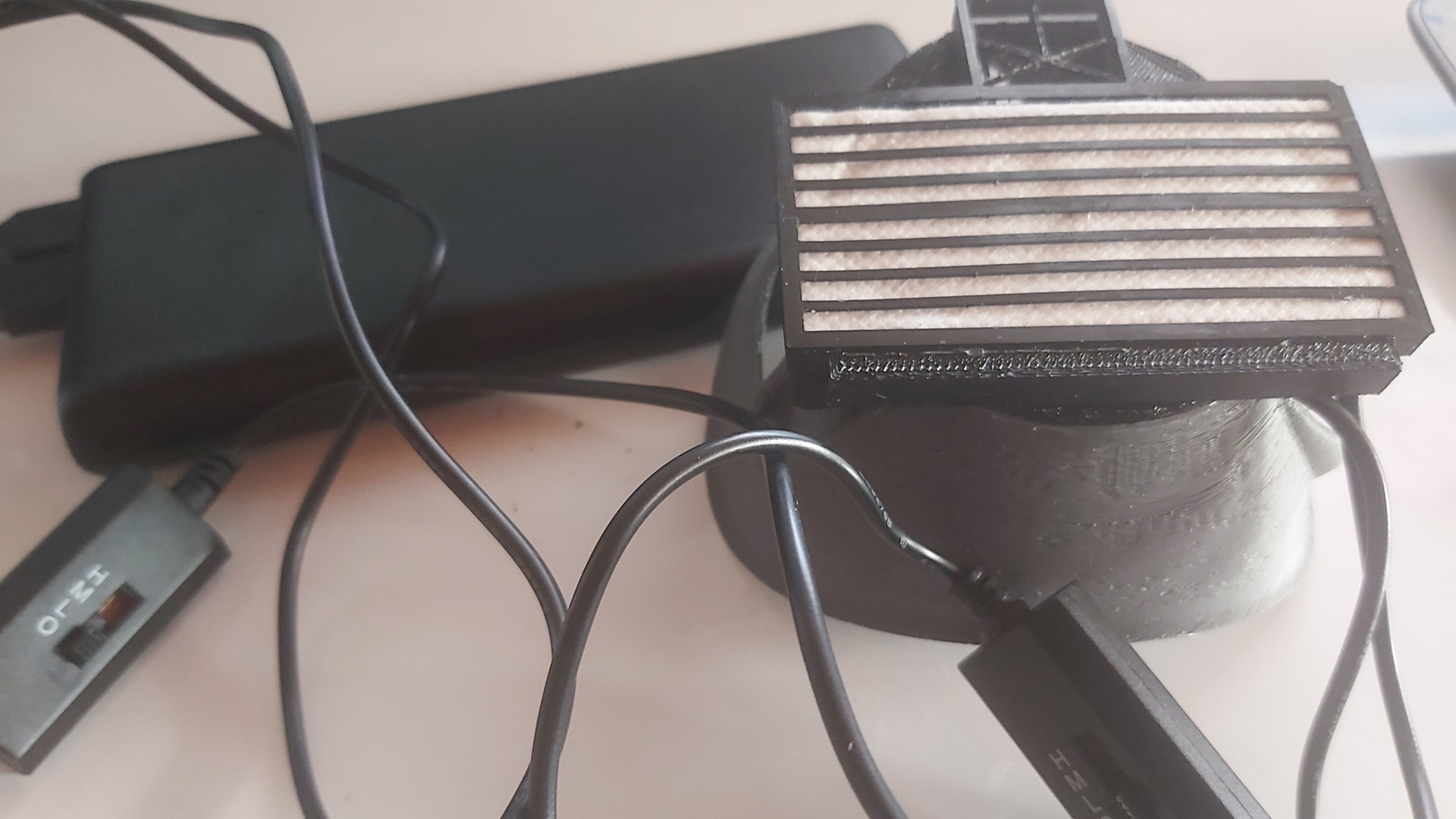

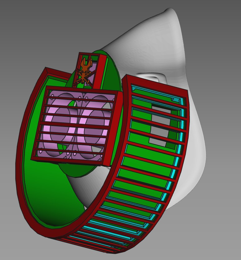

  • nachdem der luftumsatz meiner ach so gut designten ventilators unter eher unspektakulär fällt, geh ich grade zur maske v7 über.

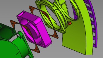

    diesmal probiere ichs mal mit ventis direkt an der maske ... erste ideen sieht man im bild. motto: was dyson kann, kann ich schon lange.
    und weil ich total irre bin - diesmal 3 ventis *g* die 2 40mm blasen rein, darüber sitzt ein 30mm (unter dem logo) und bläst raus.
    seitenöffnungen gibt's auch noch, um sicher genug luft abzubekommen. die könnte man auch noch größer gestalten, falls die fläche immer noch nicht reicht.

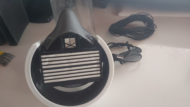

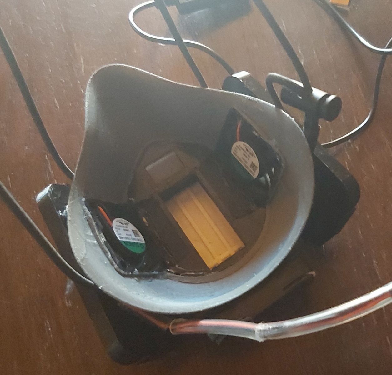

    nu, sie is fertig ... v7 funzt, aber ist nicht perfekt ....
    petg ist aus und muß erst nachbestellt werden. deshalb hier teilweise in weißem pla. und mein einziger 30mm lüfter ist kaputt, drum das loch an der nase *g*. sehe grad am foto, dass der blöde drucker auch wieder fehler gemacht hat, aber gut, da kommt eh das logo drüber.
    größte probleme dieser maske:
    1) den filter ins rund einlegen und dann den käfig darüber machen ... ich brauch dafür mindestens 4 zwergenhände = viel zu umständlich
    2) die gebläse nach vorne anzubringen ist dumm - seitliches rein blasen wäre besser. so kriegen beim atmen die ventilatoren immer komische anwandlungen.
    3) die filterfläche für die ventis hab ich zu klein bemessen. da geht noch mehr = mehr filterfläche für die ventis, damit selbige sich nicht so schwer tun.

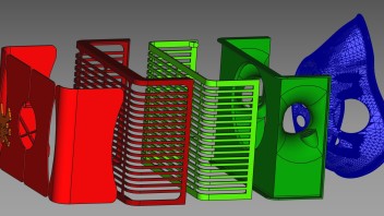

  • v8? psychiater gefällig?

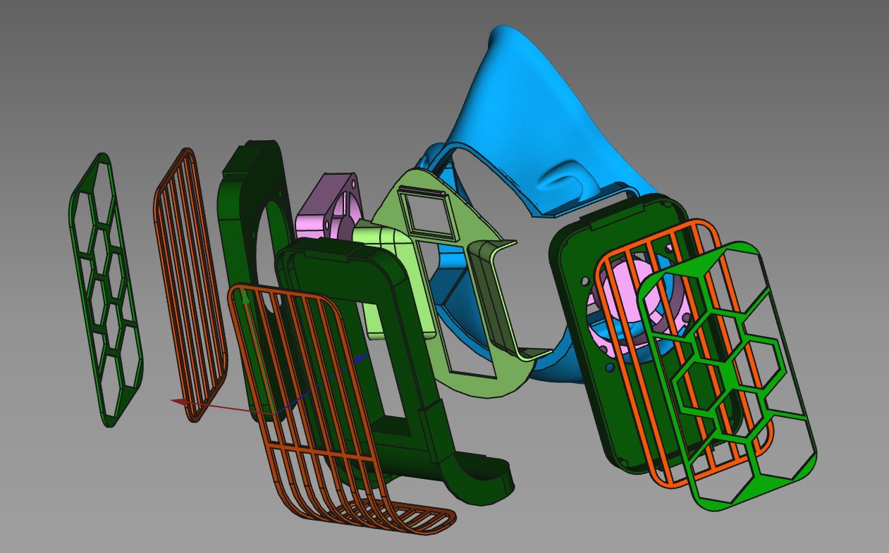

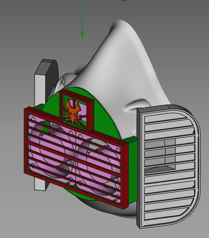

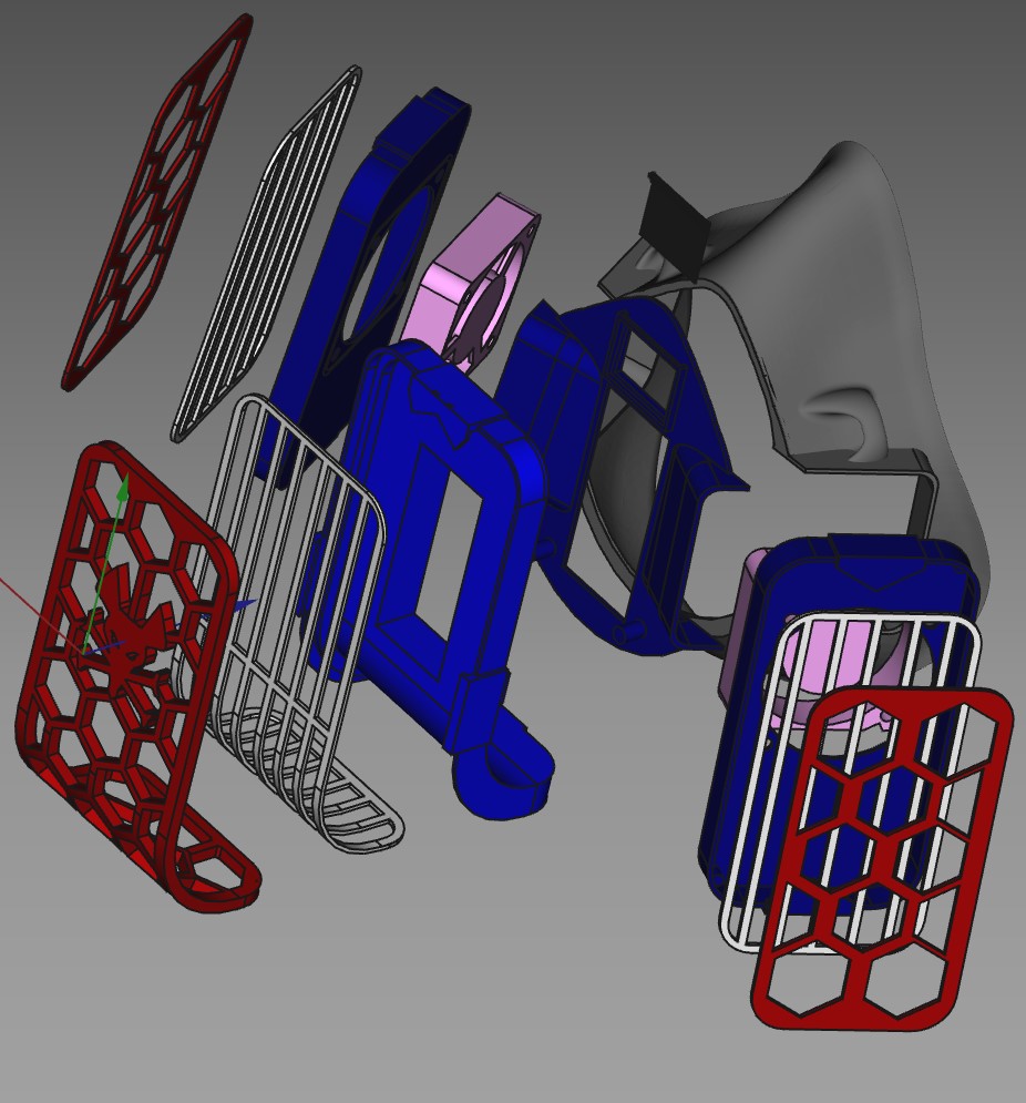

    tja - und weil ich grad mal nix zu tun habe, wird eine v8 entwickelt. ich hoffe, diesmal hab ich alles berücksichtigt ...
    zwar noch nicht fertig (das vordere gitter fehlt noch), aber der weg ist eventuell der richtige:
    1) die ventis blasen jetzt von der seite und haben 3 mal mehr filterfläche
    2) ich hab versucht, alles so zu konstruieren, dass ich möglichst wenig support brauche und wenig kleber, diesmal wird sogar verschraubt ...
    3) bis auf eine stelle sind alle filter gerade und nicht mehr gebogen. die druckerei von rundem zeug mit kleinen durchmessern nervt gewaltig *g*
    4) die maske ist tatsächlich die kompakteste maske, die ich bis jetzt entworfen hab. hab mich endlich an meine wurzeln als industrie techniker besonnen. ich bin halt mal kein künstler für rundes und feines *g*
    ich denke, ich werd aber den vorderen filter noch größer machen, sobald mir einfällt, wie ich das machen kann, ohne dass das ding wie ne gasmaske aus dem 2. weltkrieg aussieht ...
    weils sicher gut aussehen wird - nach beratung (mit dem nudelholz meiner freundin *aua*) wirds doch nicht orange sondern metallic rot werden.

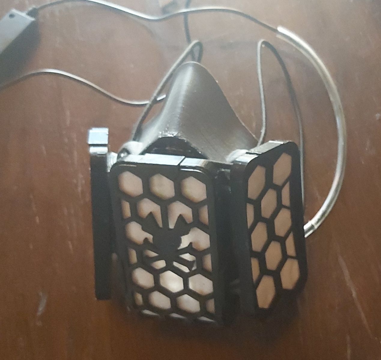

    sodale, nu is sie fertig und ich hab tatsächlich nix daran zu mäkeln, bis auf meine faulheit, was anderes als uhu zum abdichten zu suchen. aber die faulheit ...
    aja - einen riesen nachteil hat das ding: mehr als ein 3-tagebart macht beim tragen lustige geräusche *g*.
    ich kann das ganze echt nur empfehlen. es ist natürlich nicht so, dass man normal atmet. man merkt weiterhin die filter, aber es bleibt angenehm kühl unter dem ding, man schwitzt nicht und zumindest ich hab das gefühl, als obs schnaufen leichter ginge.
    die maske ist ab nun nicht nur mehr als "reisemaske" vom offiziellen rat-O-tüf zugelassen, sondern auch für den normalen alltag.
    mit den ventis auf der seite, ist das ding auch nicht mehr so "kopflastig" und ich kann die wie ne stoffmaske an den ohren befestigen - wackelt nix, außer man macht sport. und das wird mir niemals passieren *g*.
    hier mal in der version "brav und langweilig", also schwarz mit schwarz und grau. die gitter gibt's aber auch in dunkelrot und leucht-orange. und ich überleg mir das vordere gitter auch noch mit dem schriftzug "virenKilla" zu versehen - mal schauen ...
    *upps* blitz am handy aus ... naja, wird schon reichen zum vorstellen im kopf *g*

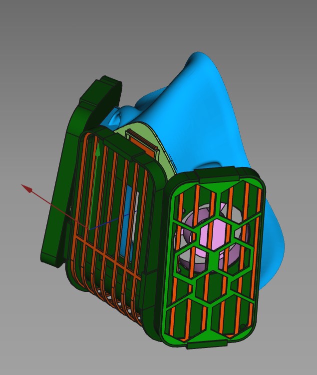

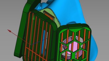

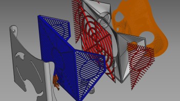

  • hat irgendwer geglaubt, ich habe meine sucht im griff? *lach*
    nach der pflicht nun die kühr ... gewünscht ist:
    • etwas schöneres design. ich hab grad nen stilisierten t-fighter im kopf
    • nix mehr kleben (eine stelle nur mehr)
    • alles schraub- und klick bar mit dichtungen aus tpu (ich hab endlich mein shorehärte 82a im griff)
    • filter als kartuschen ausgelegt und somit schnell und simpel wechselbar
    noch lange ned fertig (filtergitter seite und der gesamte vordere filter fehlen noch), aber mal für den anfang. ja, es ist n bissi komplexer als die alte.
    frage: kennt wer extra starke und extra leise 40mm lüfter mit 5v? (40x40x10, vorzugsweise 2-adrig)

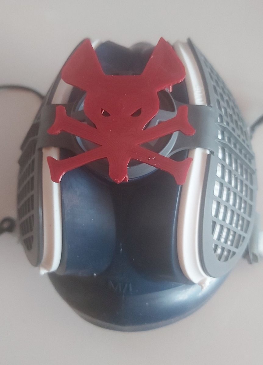

    bevor ich mit den türstehern dieser welt drum streite, ob meine eigenbaumasken ffp2-konform bin, nehm ich halt altbackenes und pass es wenigstens meinen bedrüfnissen an ... somit ab nun unterwegs mit einer gvs elipse Elipse SPR501 GVS P3 Staub-Atemschutzmaske
    wenn ich bedenke, dass die filter locker ein paar monate halten werden ... who2fuck wants ffp2-papier?,
    und weils ja gar ned geht, dass ich eine 08/15 maske trage und ich dies gummis um den kopf sowieso hasse, werden die ersetzt durch ein bissi tpu und petg:
    ganz vergessen ... noch ein (abschluß)foto der traurigen überreste des "onkel ratti als maskendesigner".

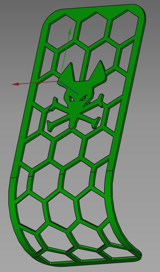

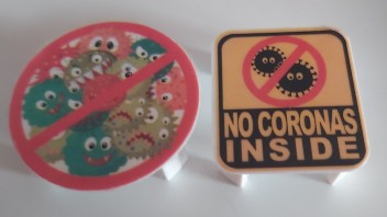

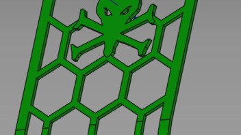

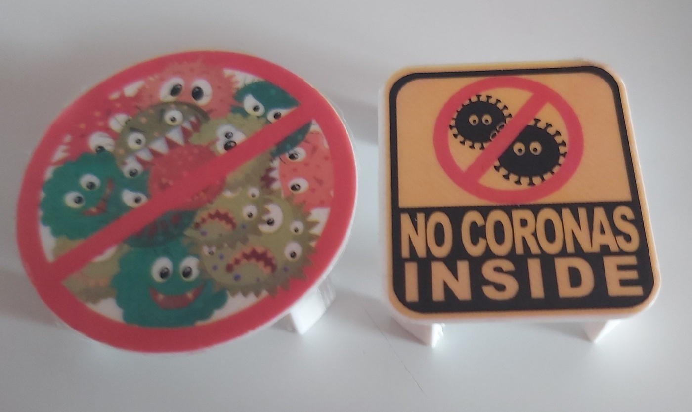

    und warum nur der "ratpirat" auf der maske?
    nachdem meine holde wohl auch sowas kaufen wird, muß natürlich was für verschiedene anlässe her ... nur mal so 2 ideen als machbarkeitsstudie.
    ist in minuten gedruckt und drauf gepappt.
    bilder gibt's im zwischennetz ja genug dafür *g*
    einfach der vollständigkeit halber ...

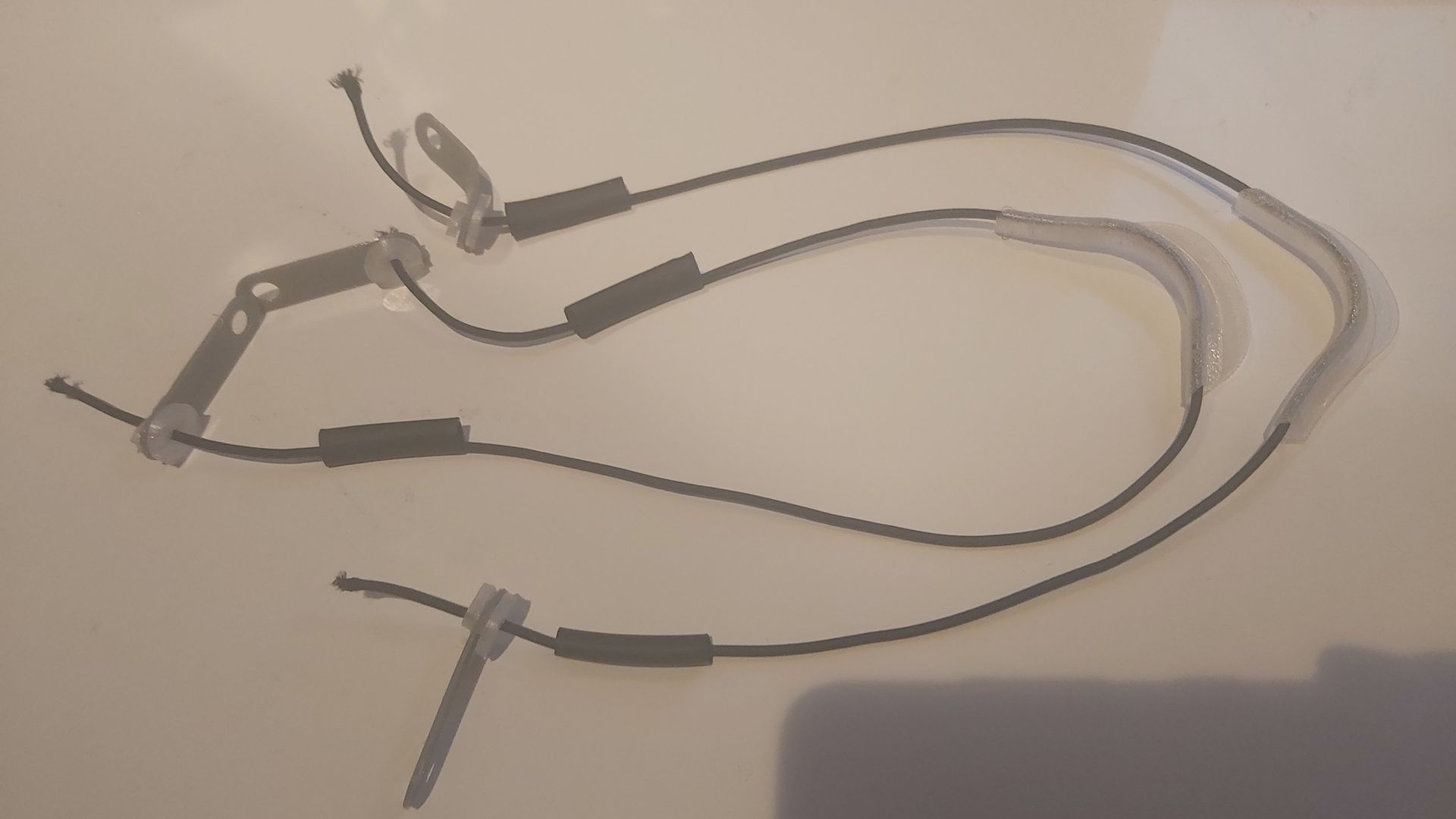

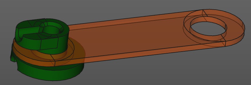

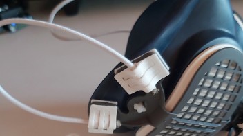

    mir sind meine 2mm gummibändchen am nerv - besser: ans ohr - gegangen. drum hab ich jetzt 3mm durchmessende. da muß natürlich gleich ne neue halterung her ... schaut meiner meinung nach besser aus, als meine alte version.
    ach guck ... drunter liegt noch mein "knopfloch haken" zum aufhängen der maske an div. kleidungsstücke ... jaja, immer perfekt beim vorbereiten der fotosession *lach*

  • Die Teile sehen ja alle genial aus, aber wenn ich mal rein als Anwender was sagen sollte:
    Ich habe mir ja letztes Jahr eine Maske mit Motorzuluft gekauft weil ich fand, das ich in den FFP2 nicht wirklich bequem atmen kann. Und die dann auch seither immer auf Weitstreckenfluegen eingesetzt. Sowas hier: https://www.ebay.com/itm/402259000663
    Insgesamt stimmt IMHO das Konzept, das man moeglichst wenig vor dem Gesicht haben will. Ausser man will das halt aus Design/Spassgruenden, aber das wiegt ja auch alles. Also minimale Maske und dann Schlauch zur externen Einheit finde ich sehr gutes Konzept.
    Spanngurte um die Ohren rum geht garnicht. Da sind die Ohren nach wenigen Stunden tod. zumindest bei mir. Hab das also umgebaut auf Gummiband um den kopf rum. Was irgendwie nicht ganz einfach ist, weil das rutscht. Weiss noch keine ideale Loesung.
    Etwas passgenaues unter den Augen/ueber die Nase ist auf jeden Fall hilfreich wenn man Brillentraeger ist. Gibts da Methoden, das man z.b. mit haertender Gummimasse einen Strang macht, den man passend am Gesicht andrueckt, und wenn es gehaertet ist dann als Vorlage fuer den 3D druck nimmt ? Braucht man wohl 3D scanner oder so.

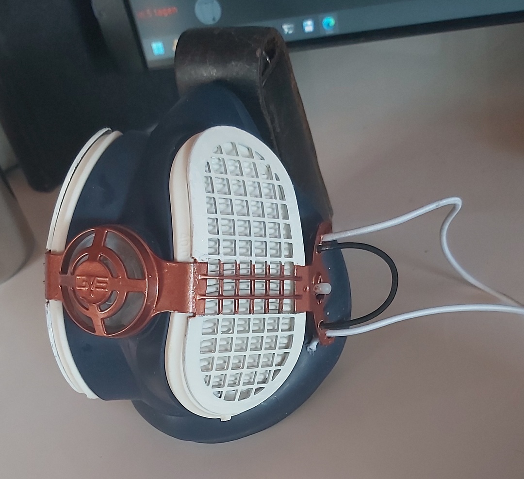

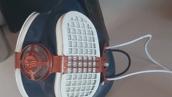

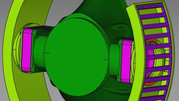

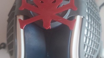

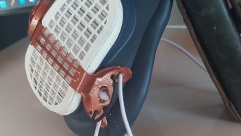

  • update, damit ich auch die nächste welle wieder super absurfen kann *g*

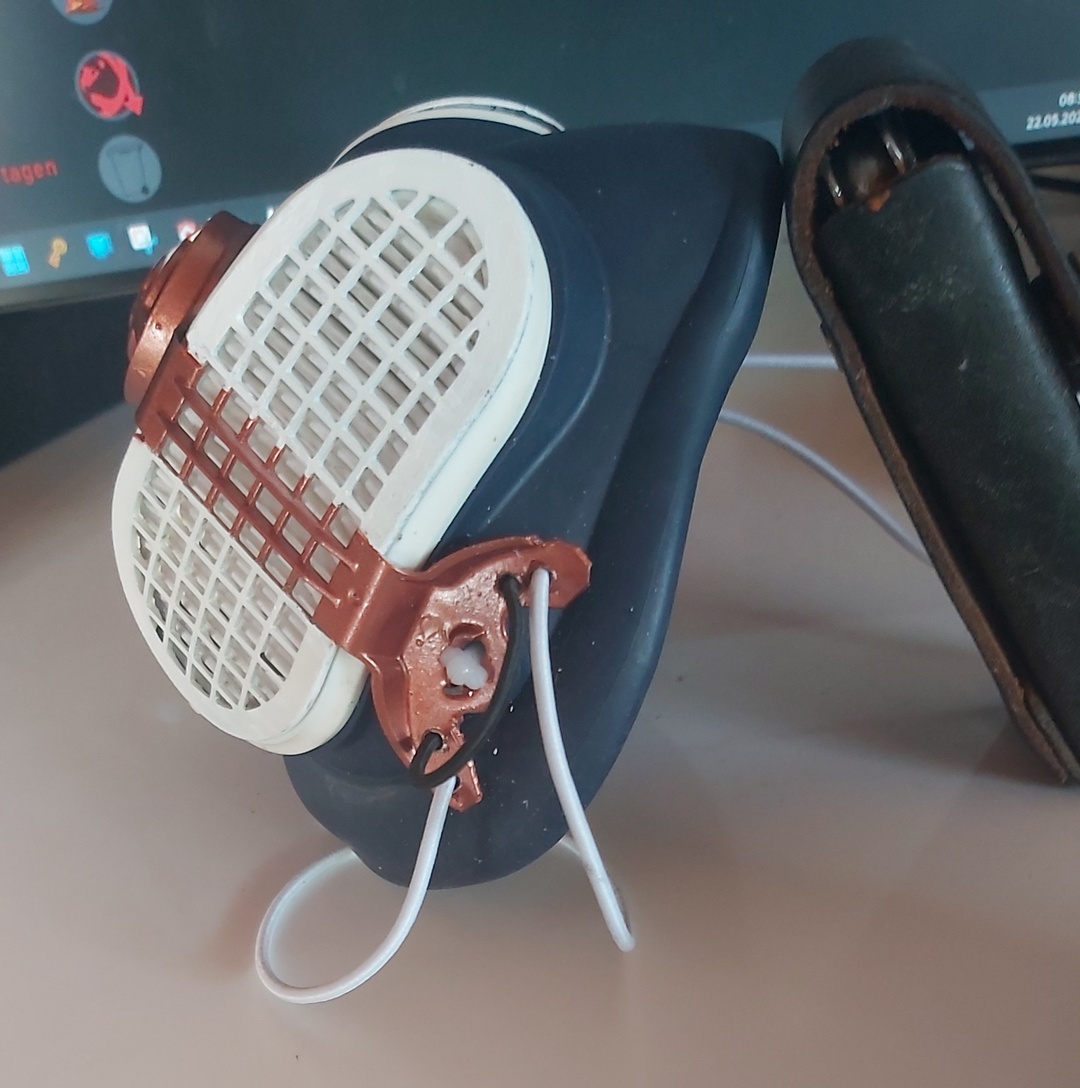

    ein paar verbesserungen - diesmal ganz ohne drucker. auf über 1 m entfernung schaut das echt gut aus so ...
    1) ich hab mich getraut, mal was "wichtiges" anzusprühen. ist also meine erste lackierarbeit und für erfahrene in der richtung sicher eher lachhaft.
    gemacht wurde aus original grau ein verkehrsweiß mit einem kupferfarbenen strich, der somit zum ratBörsl, dem brillenetui und auch meiner brille mit den dicken, fetten kupferbügeln passt.

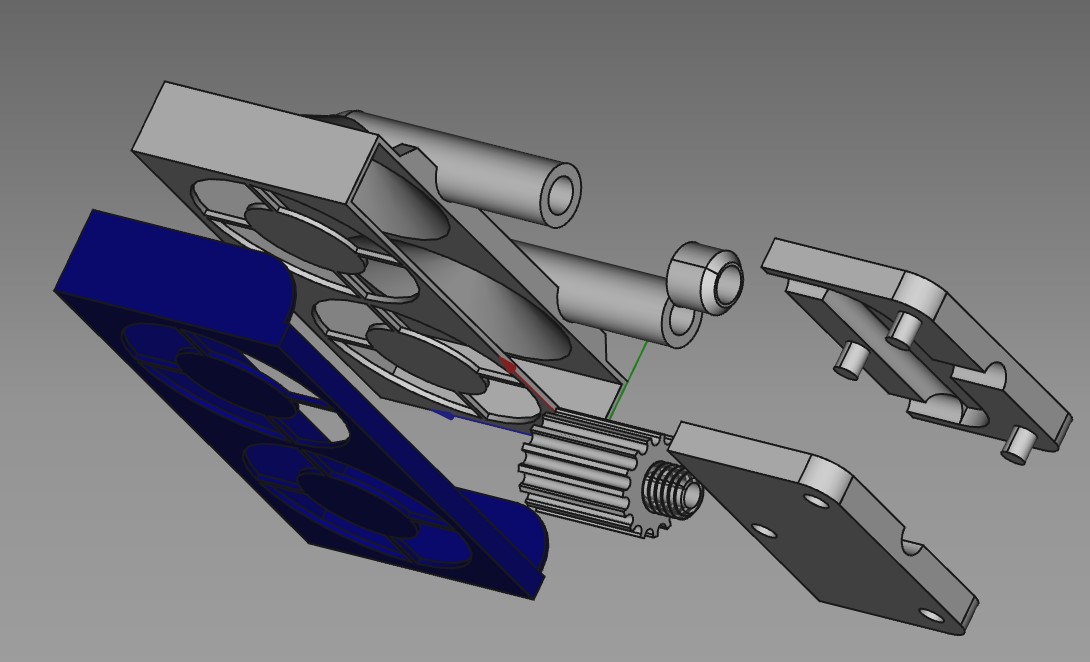

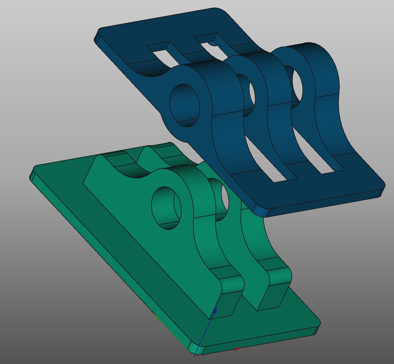

    2) anstelle von selber gedruckten klammern für die gummis sind's nun einfache löcher. die original riemenhalterung hab ich entfernt. schaut wesentlich "glaubwürdiger" aus.

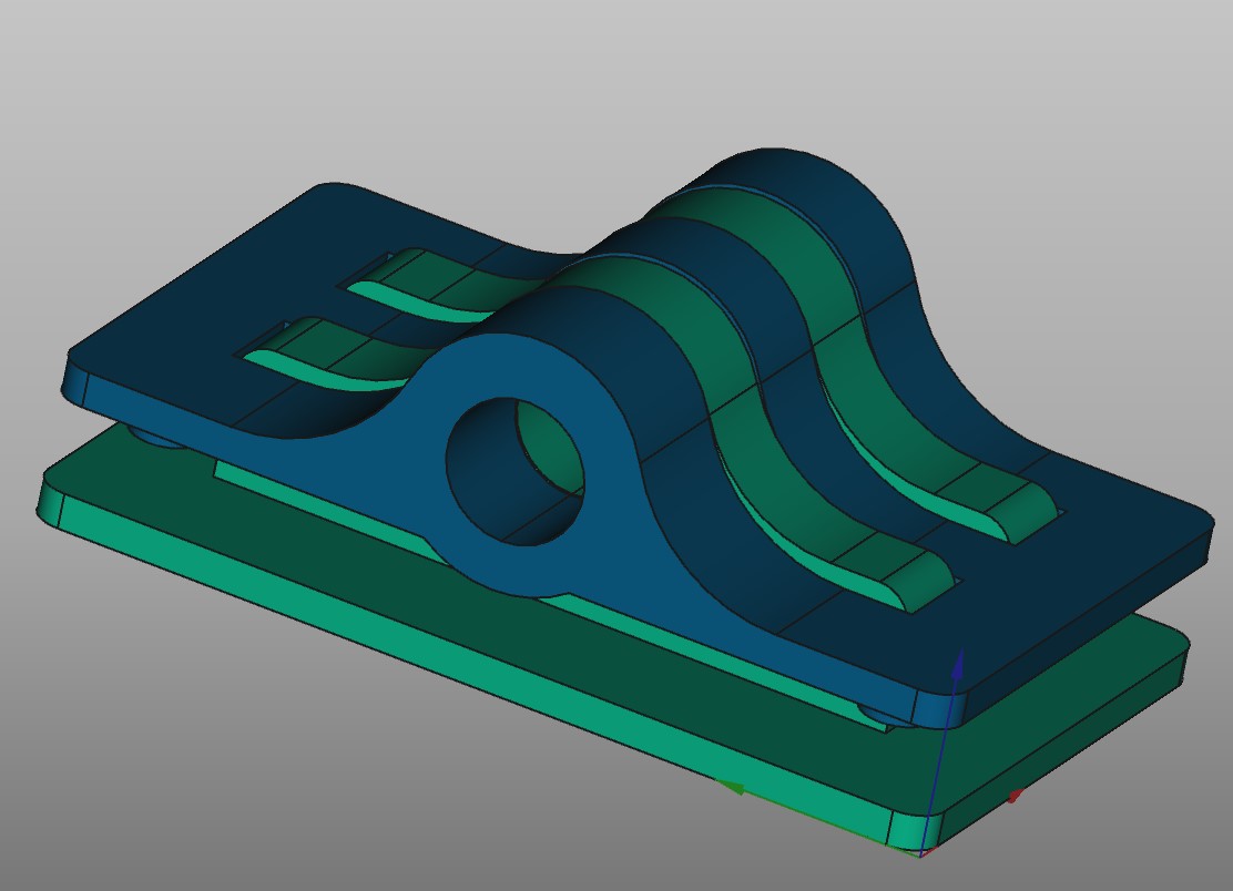

    3) das kleine, schwarze an der seite dient nun als aufhängung. bisher hab ich beide trage-gummis zum aufhängen genommen, was denen nicht immer gut getan hat. da such ich grad noch ein kupferfarbenes gummiband oder was durchsichtiges.
    4) zum vergleich nochmal die alte, wie ich sie bis gestern getragen hab. übrigens immer noch der 1. filter satz. denke, die investition in 24 euro maske + 1 mal filter hat sich gelohnt *g*.
    lernerfahrung (eher durchwachsen):
    kunststoff lackieren ist eher unlustig, wenn man keine grundlage hat und die kunststoffart nicht kennt *g*
    kunststoff zuschneiden ist auch grässlich. der versuch die enden rund zu feilen ist völlig fehl geschlagen. liegt aber wahrscheinlich an meiner super feilen kollektion.
