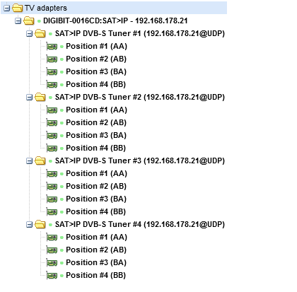

    ich habe mein TVH komplett neu eingerichtet, da die alte Installation von TVHeadend durch einige Umzüge und jahrelange Konfig Folter scheinbar nen Schuss hatte.
    Jetzt stelle ich mir bei der grundlegenden Einstellung vom Digibit ein paar Fragen. Ich habe den grundsätzlich einfach unter TV Adapters gefunden und die Tuner aktiviert.
    Dann ein DVBS-2 Network angelegt, alles auf Astra 19,2 und dieses Network dann in den EInträgen "Position" unterhalb der Tuner zugeordnet.
    Läuft soweit alles wie erwartet.
    Jetzt die Fragen:
    1. Ich erinnere mich eigentlich genau, je Tuner nur eine Position gehabt zu haben, und es kommt mir auch falsch vor, das Astra Network 16 x zuzuordnen:
    Wie stelle man das für einen stinknormalen 4x LNB richtig ein?
    2. Ich habe gelesen, dass man gewisse Parameter unbedingt ändern sollte. Habe ich mal gemacht, merkt man natürlich nicht direkt. Quelle: https://discourse.coreelec.org/t/sat-ip-setti…-tvheadend/5490
    Kennt das jemand? Was bringts?
    3. Hat jemand eine Tut oder Tipps für die optimale Einrichtung von R1 unter TVH, gern auch mit persönlicher Erfahrung?
    Danke euch!
  • Die "Positionen" entsprechen verschiedenen SATELLITEN-Positionen. Ich hatte bis vor kurzem zwei LNBs an meiner Schüssel. Einer war auf Astra 19.2E ausgerichtet, der andere auf 28.2E. Beide LNBs waren an einen Multischalter angeschlossen. Wenn Du nun einen Sender tunen möchtest, muss der Tuner wissen, welchen LNB er tunen soll. Das passiert mit Diseq Commands. Ist wie eine Weiche. In der Config entsprecht AA dem ersten LNB/Satellit (bei mir mit dem 19.2E Network verknüpft), AB dem zweiten (bei mir mit 28.2E verknüpft), etc.
    Wenn Du nur einen LNB dranhängen hast, brauchst Du die AB, etc. Positionen also nicht. Ob, und wie viele Positionen angezeigt werden, lässt sich konfigurieren. Und zwar wenn Du auf den Tuner klickst unter "Satellite config": Bei "Universal LNB" erhältst Du nur eine Position, bei "2-port switch" zwei, und bei "4-port switch" vier. Letzteres ist der Default.
    Schaden tun die "Extra-Position" aber auch nicht: Egal ob bei den "nicht-belegten" Satelliten-Positionen ein Netzwerk zugeordnet ist, oder nicht, der Tuning-Prozess läuft ins Leere (Du nimmst auf der Weiche halt die falsche Abzweigung). Alle Services, die im Sendersuchlauf gefunden werden, werden aber mit der "richtigen" Position verknüpft, und hinterher richtig abgerufen. Du nimmst auf der Weiche also einfach immer den gleichen, richtigen Zweig.
    Fazit: Super hilfreich, wenn man mehr als einen LNB dran hat. Ansonsten: Wurst. Wenn's läuft, einfach laufen lassen... :)

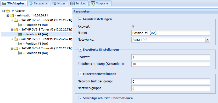

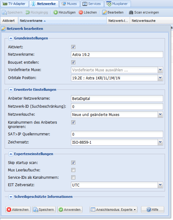

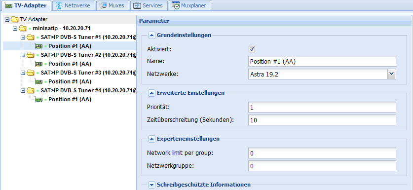

  • Hier meine Konfiguration für den gleichen Anwendungsfall:
    4x DVB-S2 von einem Quad-LNB bzw. einem Quattro-LNB mit Multischalter. Einzige SAT-Position ist Astra 19.2 E

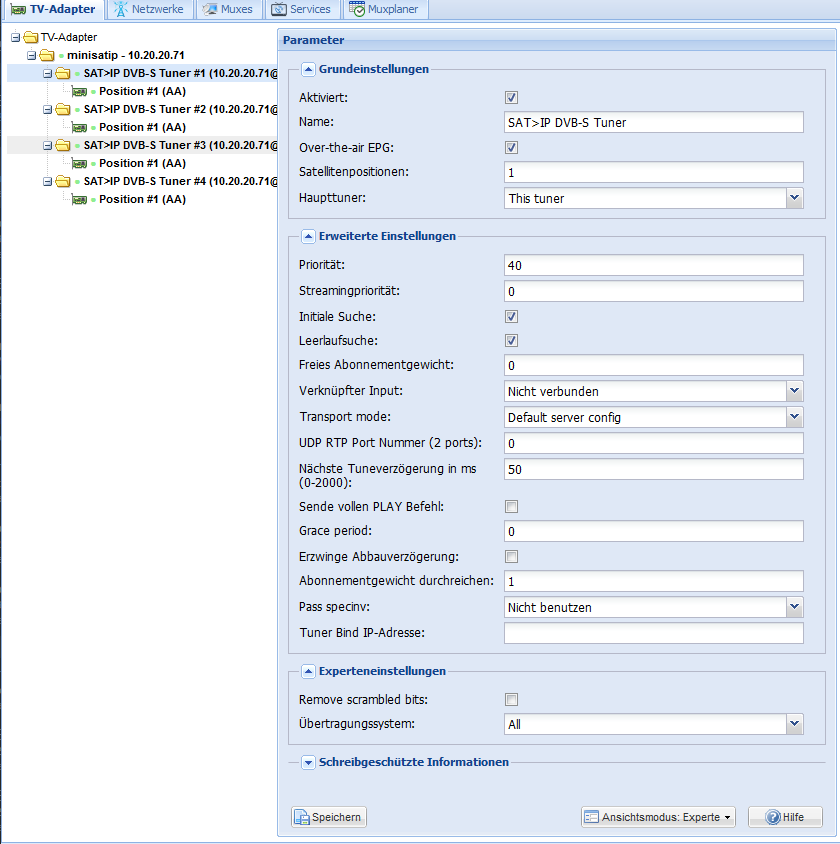

    nur für Tuner #1 sind "Over-The-Air-EPG" "Initiale Suche" und "Leerlaufsuche gesetzt!
    Die Prioritäten der Tuner #3 und Tuner #4 sind dann entsprechend auf 20 bzw. 10 gesetzt.
    Die Parameter für die Positionen #1 (AA) unter Tuner #3 und Tuner #4 sind die gleichen.

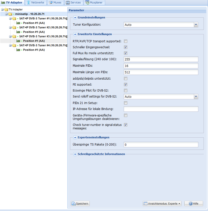

    Mein Digibit R1 läuft mit SATIP-AXE-Firmware weil ich die Konfiguration einfach schlanker und moderner fand.
    Ich habe die aktuellste Version von hier laufen:
    Build 18 (Jul 11 2021)
    Hier noch meine config.zip für SATIP-AXE [ab]
    Bitte nach /etc/sysconfig kopieren.
    Die von dir verlinkten Einstellungen habe ich ebenfalls angepasst und konnte keinerlei Nachteile damit feststellen. Ich meine sogar, dass die Umschaltzeiten dadurch besser geworden sind.

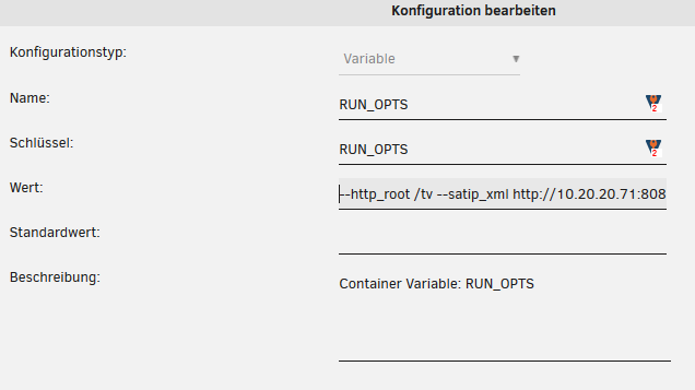

    Ich habe den Docker-Container linuxserver/tvheadend unter Unraid am laufen.
    Dabei habe ich eine zusätzliche Variable hinzugefügt damit TVH den Digibit zuverlässig findet. Solange die im gleichen Subnetz sind sollte das aber auch ohne problemlos funktionieren
    --http_root /tv --satip_xml http://10.20.20.71:8080/desc.xml

    Noch als Ergänzung zu den Einstellungen aus meinen Screenshots vorhin:
    Ich habe Leerlaufsuche, Initialen Scan und Scan-over-Air-EPG jetzt auf den Tuner #4 gelegt, da dieser die niedrigste Priorität hat und somit häufiger frei ist für diese Aufgaben.
