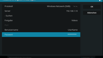

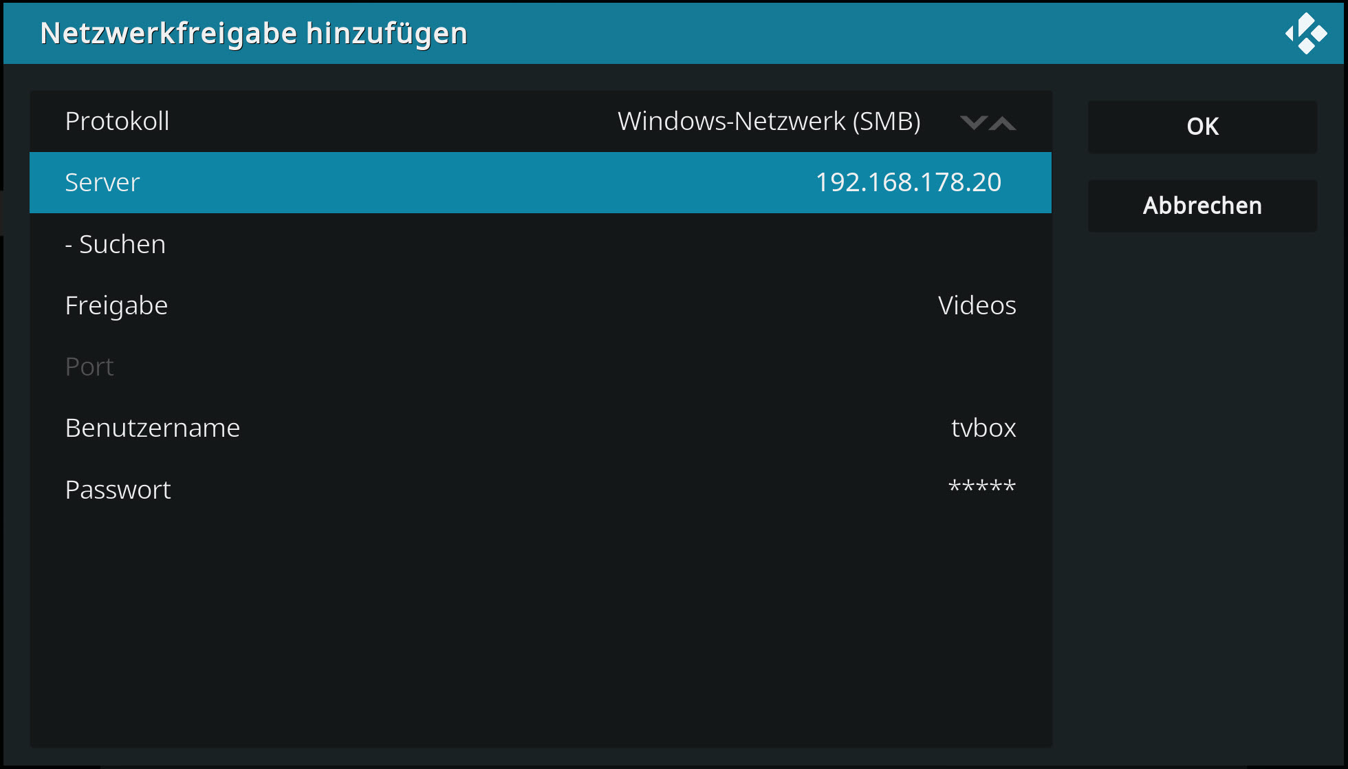

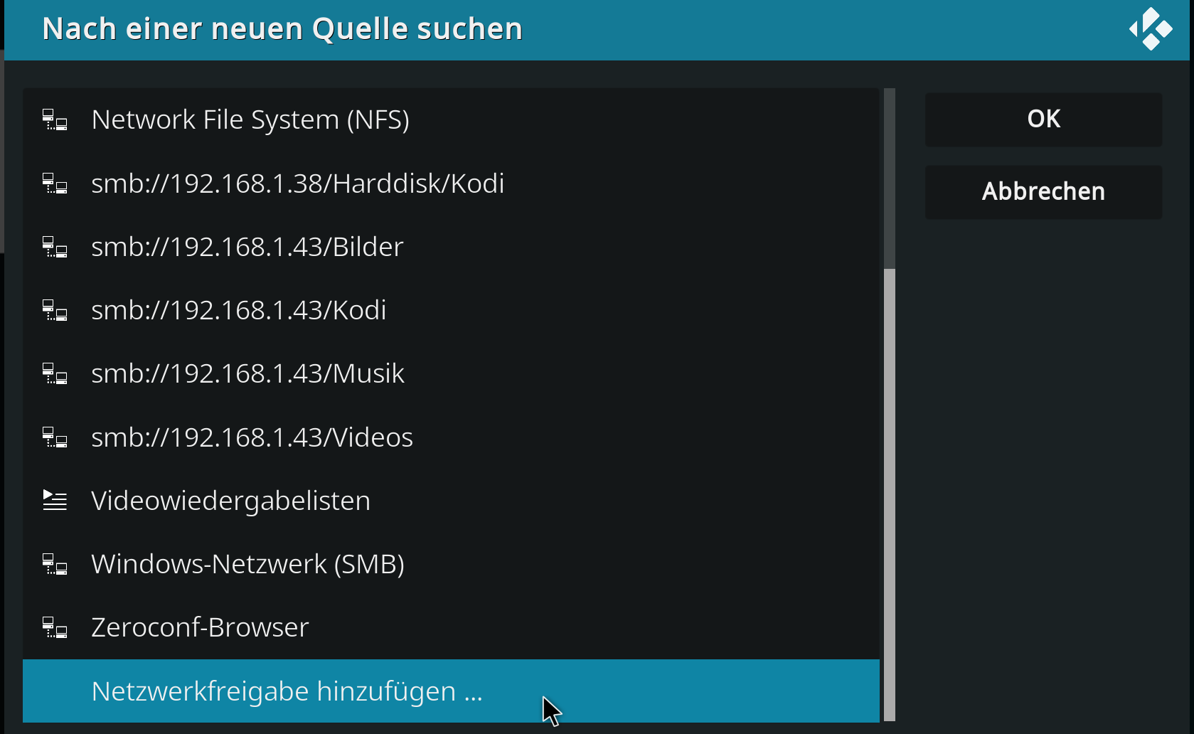

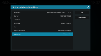

    Aktuell hänge ich im Fenster "Netzwerkfreigabe" hinzufügen. Welchen Eintrag muss ich hier wählen:
    NFS oder SMB
    Die anderen Einträge kenne ich von Protokoll her und sind garantiert für diesen Zweck nicht geeignet wie HTTPS, WebDAV-Server und FTP-Server etc.
    Ich habe jetzt meine IP-Adresse eingetragen192.168. usw. aber das hat nicht funktioniert. Dann habe ich hier was gelesen via dem Befehl net share. Die Eingabeaufforderung gibt mir hierzu nichts sinnvolles raus! :(
    Von daher freue ich mich, wenn mir hier jemand für den ersten Step weiter hilft!

    Protokoll ist SMB
    In die IP Adresse kommt die IP der Fritzbox (192.168.178.1 normalerweise)
    User und Benutzer musst du in der Fritzbox einrichten.

  • Windows PC?
    Benutzer für Kodi einrichten plus Kennwort.
    Daten freigeben.
    Per SMB in Kodi einbinden.

    Ja, OS Windows 10 x64 up-to-date. Benutzer ist eingerichtet inkl. Kennwort.
    Ich habe ohne (größere) Probleme die .apk via Send Files to TV aus dem Web auf den Fire Stick 4k aufgespielt und installiert.
    Laufwerk i:\ wurde freigegeben, es erscheint unter Freigabe \\Desktop-cdrgsi0\i
    Auszuwählendes Protokoll ist SMB. Aber weiter komme ich nicht!
    Gebe ich das nun so auf dem TV-Stick ein, erscheint die Fehlermeldung: Operation not permitted
    Was mache ich falsch?

    Mittlerweile weiß ich zumindest, dass ich SMB“ auswählen muss. Aber es ist mir nicht möglich, das LW i:\ im TV anzuzeigen.
    Auf dem PC habe ich über den Explorer das LW i:\ freigegeben. Zu früheren Zeiten (W2k, XP, Windows 7) war hier immer so eine „Hand“ unter dem LW zu sehen. Das ist jetzt anscheinend nicht mehr! Unter Freigabe steht allerdings
    \\Desktop-cdrgsi0\i
    Von daher gehe ich davon aus, dass die Freigabe korrekt erfolgt ist oder liegt hier schon der erste Fehler?

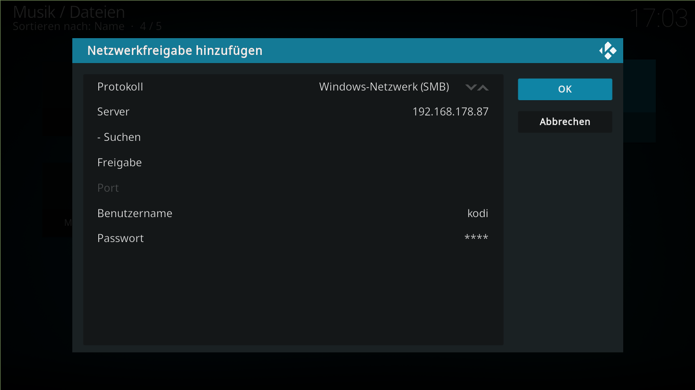

    Ich gebe dann im Dialogfenster am TV dort diese Freigabe inklusive der beiden Backslashs ein. Die weiteren Daten wie IP-Adresse entsprechend auch. Aber dann kommt die Fehlermeldung: Operation not permitted.
    Ich kann auch gar nicht das freigegebene LW im TV sehen bzw. eine Suche ist nicht von Erfolg gekrönt! :(
    Wo liegen meine Fehler in der Eingabe?

    Benutzername und Passwort von deinem PC eingetragen?
  • @SkyBird1980 - Benutzername und Passwort von deinem PC eingetragen?
    Ist damit die Kombination gemeint, welche ich auf dem PC (in Kodi /unter Dienste/STEUERUNG) eingetragen habe?
    Hier ist «kodi» vorgegeben und ich habe ein individuelles «Passwort» eingetragen! Jeweils natürlich ohne die « und »
    Wenn mein PC hochfährt, muss ich mich lediglich mit einem Passwort anmelden. Das ist natürlich anders und entspricht nicht dem, was ich in Kodi eingetragen habe.
    Oder muss ich hier kodi und dieses - welches nach dem ersten Hochfahren (vor Start der Windows 10-GUI) eingetragen wird, eingeben?

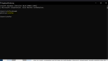

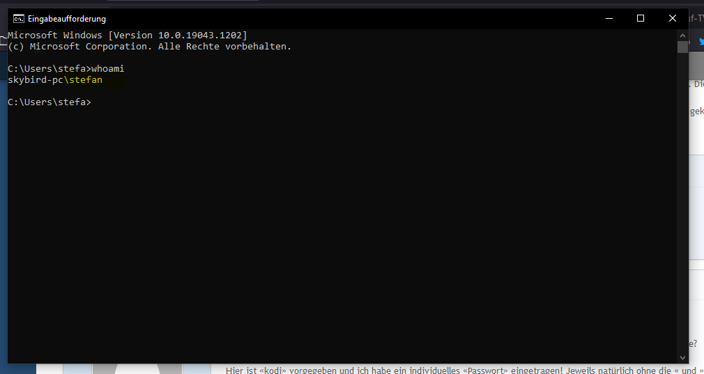

  • Ich glaube hier ist ein zentrales Verständnisproblem Vorhanden. Es ist der Benutzername und das Passwort für Windows gemeint.
    Dieses wird in Kodi zur Anmeldung an dem Server (in diesem Fall dein Windows-System) genutzt.
    Deinen Benutzername von Windows bekommst Du raus wenn du in einer Eingabeaufforderung whoami einträgst, das Passwort solltest du kennen.
    In diesem Beispiel z.B. stefan

    Edit 13:52 Uhr: Jetzt kommt als Fehler: Connection timed out. Zusätzlich habe ich plötzlich eine völlig andere IP-Adresse für das LW. 119.110.xx.xx anstelle von vorher immer das Schema 192.168.178.xx
    Das irritiert mich jetzt vollends. Die Einrichtung von Kodi ist wirklich ein Buch mit 7 Siegeln.

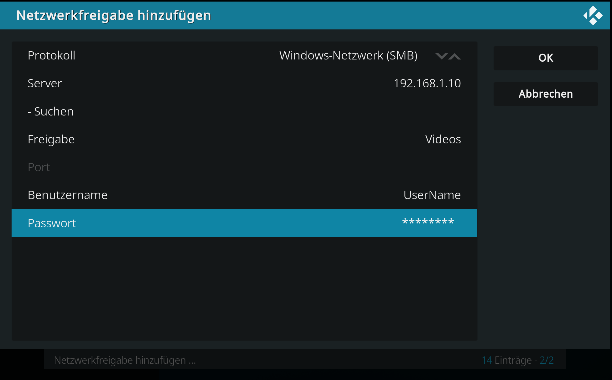

  • habe das gerade mal mit dem WIN10 Notebook meiner Frau versucht......
    ist eigentlich ganz einfach....
    habe einen zusätzlichen Benutzer (kodi) angelegt, mit Kennwort.
    habe dann den Ordner auf dem angeschlossenen USB Stick für diesen Nutzer frei gegeben (in dem Fall lesen/schreiben).
    dann die IP des Notebooks, den Nutzer und das Kennwort in Kodi eingetragen und bestätigt.
    dann konnte ich anschließend das Netzlaufwerk in Kodi an- und die Musik auswählen.
