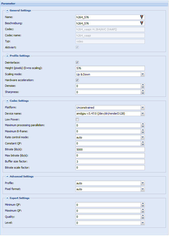

  • Hatte das Transcoding jetzt eine Weile nicht genutzt/benötigt, musste jetzt aber leider feststellen, dass nur noch Ton und kein Bild mehr ausgegeben wird wenn mein seinerzeit erstelltes Codec-Profil gewählt wird.
    der TVHeadend Log sagt folgendes:

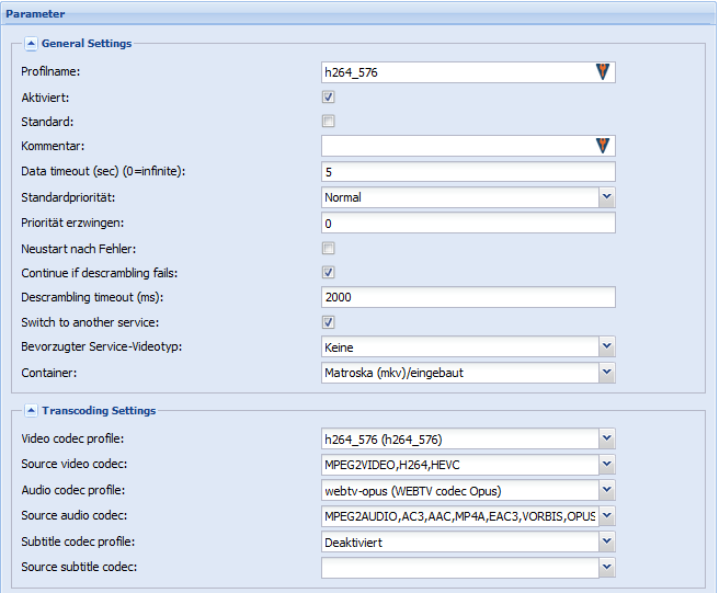

    Meine Streamsettings sehen so aus:
    An den Umgebungsbedingungen dürfte sich ansonsten nichts verändert haben.
    Wo könnte hier der Fehler liegen?
