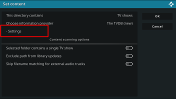

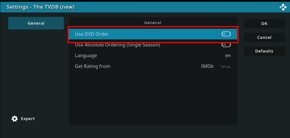

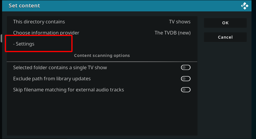

  • Es kommt ein wenig darauf an, welchen Scraper du genau hast. "TVDB" oder "TVDB (new)". Beim letzteren kannst du in den Settings des Scrapers das hier einstellen:
    Zu den Settings kommst du, wenn du entweder die Quelle anlegst oder im Nachhinein die Quelle bearbeitest
    Hilft dir das?
