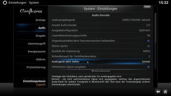

Ich hab schon viel ausprobiert, um das Problem zu lösen: verschiedene Kodi Versionen (18.6, 18.9, 19.1) installiert, passthrough deaktiviert und wieder aktiviert, AndroidTV und Shield Experience auf die neueste Version aktualisiert, Kabel ausgetauscht - hat alles keinen Wert.
Kann mir jemand mit einem Tip helfen?
