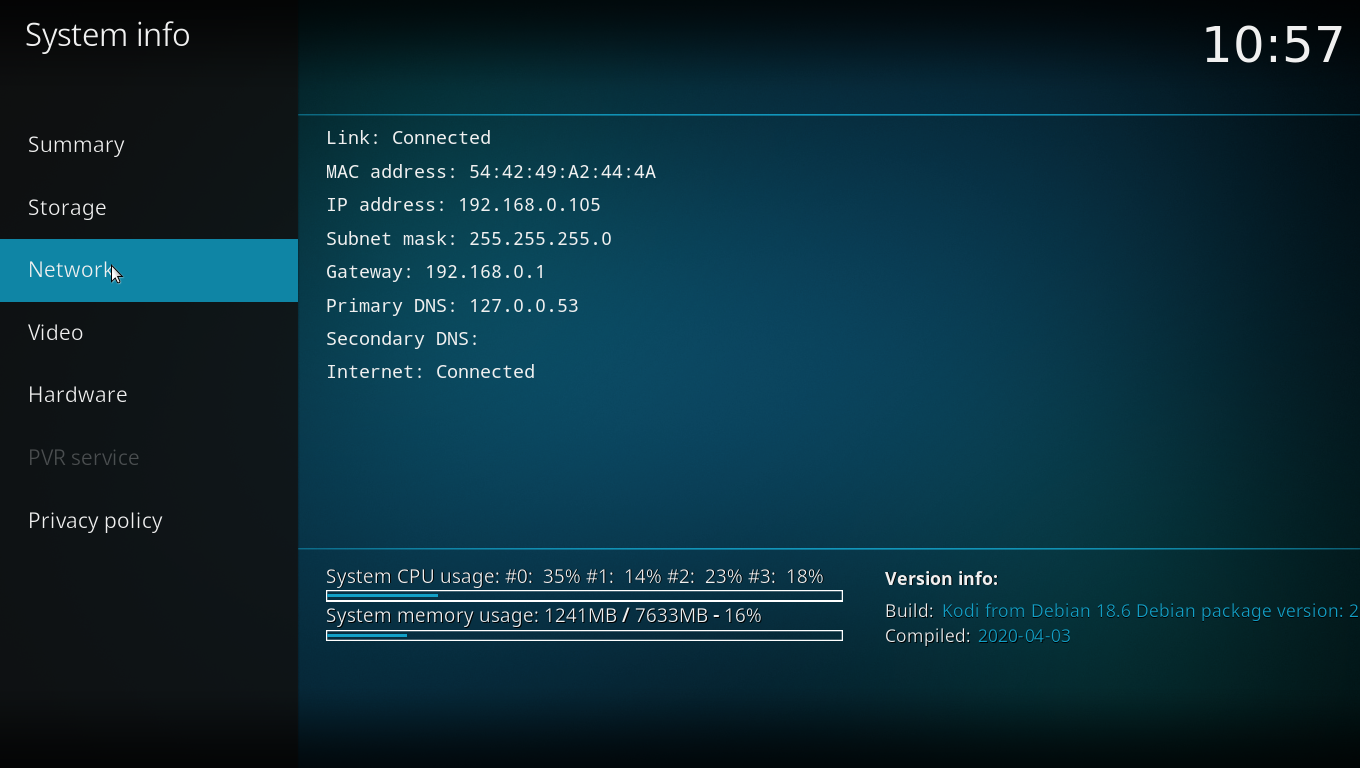

  • möchtest du jetzt im netzwerk dich verbinden oder ins internet?
    was sagt einstellungen -> systeminformationen -> netzwerk? (screenshot)
  • Der DNS Server sieht etwas seltsam aus.
    Warum läuft auf dem Notebook denn (scheinbar) ein systemd-resolved Service und warum verwendest Du nicht den den Router als primären DNS?

  • Die Namensauflösung im darunterliegenden Betriebssystem funktioniert. Ich kann Google.de anpingen und bekomme die IP zurück.
    Auf einem Raspi läuft bei mir Pihole, das ist mein lokaler DNS-Server mit der IP 192.168.0.2. Diese IP ist in der Fritzbox als lokaler DNS-Server eingestellt und wird über DHCP verteilt.
    Weiterhin habe ich fünf Kodis in meinem Netzwerk laufen:
    1. einen Raspi, seine DNS-Einstellung: 192.168.0.1 (Fritzbox), Kodi funktioniert seit Jahren
    2. einen Win7-Laptop mit DNS 192.168.0.2 (Pihole), Kodi funktioniert
    3. einen Ubuntu-PC mit DNS 127.0.0.53, Kodi funktioniert
    4. einen Odroid XU4 mit DNS 127.0.0.53, Kodi funktioniert
    5. einen Ubuntu-Laptop mit DNS 127.0.0.53, Kodi funktioniert nicht
    Ich weiß auch, dass Raspi #1 eigentlich auch auf 192.168.0.2 (DNS-mäßig) zugreifen sollte, aber da ich damit nur auf den Odroid zugreife, gab es noch nie Probleme. Ich hatte den Raspi mit Pihole in Verdacht, nahm ihn vom Netz und passte den DNS-Eintrag in der Fritzbox an, ohne Erfolg, eher im Gegenteil, Rechner 3 kann zwar immer noch auf das Netzwerk zugreifen, Kodi kann man aber nicht mehr verlassen.
    Bei den neueren Kodi-Installationen 3, 4 und 5, haben die zugrunde liegenden Betriebssysteme die von der Fritzbox gelieferten DNS-Server übernommen, die Kodi-Installationen benutzen aber 127.0.0.53. Ich vermute mal, dass der ganze Ärger daher stammt.
    Ich weiß allerdings nicht, wie man in Kodi direkt die IP-Einstellungen ändern kann. Ich würde da gerne mal eine "echte" IP-Adresse eintragen. Weiß jemand, wie das geht?

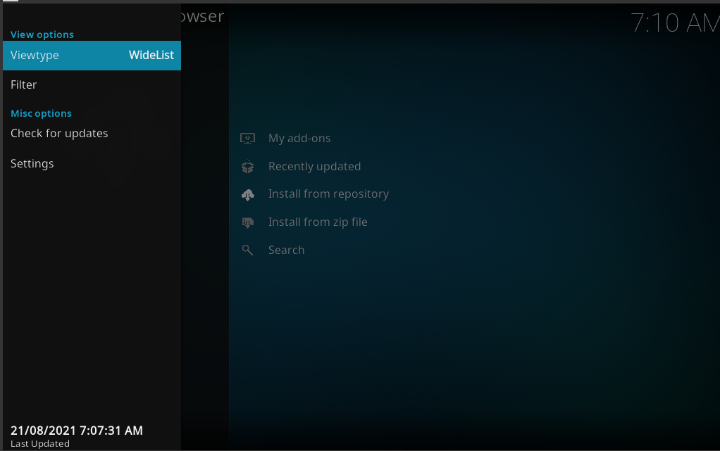

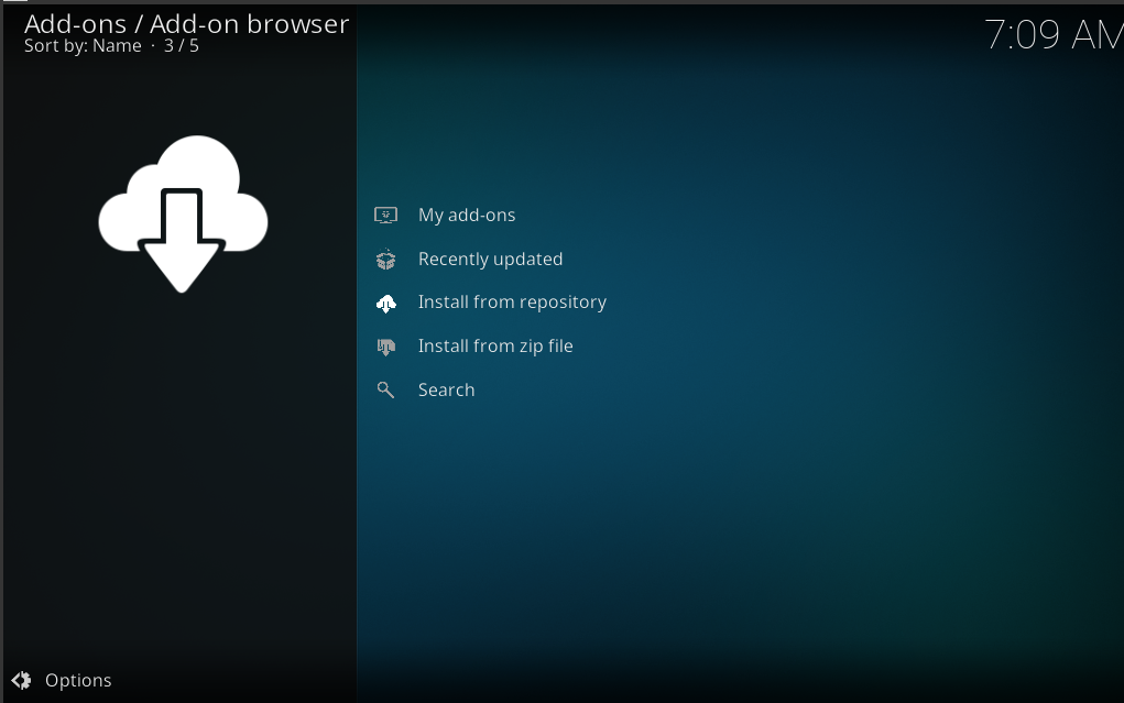

  • So, jetzt aber....innerhalb von Kodi gehst du auf "Einstellungen" -> "Addons". Dann siehst du das hier:
    Wenn du das siehst, dann klickst du einmal nach "links". Dann öffnet sich das Seitenmenu:
    Dort klickst du dann auf "Check for Updates"
    Danach sollten sich Add-ons installieren lassen.

  • Vielen Dank für die Antwort. Ich habe immer bei "Einstellungen" gesucht und nichts gefunden, dass man in "Addons" auf links klicken soll, auf die Idee bin ich gar nicht erst gekommen.
    Gut, habe ich also getan, "Check for new updates" aber es tat sich wieder mal nichts.
