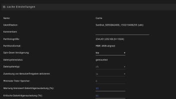

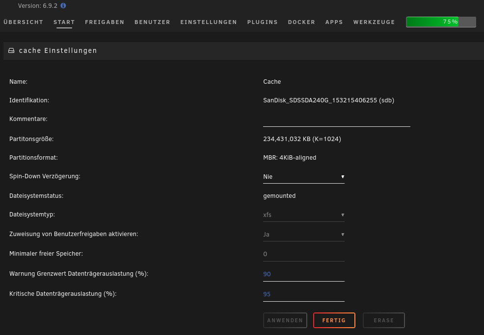

Ich habe einige Verzeichnisse (z.B. Thumbnails per Path-Substitution), auf die häufiger zugegriffen wird, auf der Cache-SSD von unRaid ausgelagert. Trotzdem dauern Zugriffe am Anfang einmalig ca. 10 Sekunden, bis z.B. ein/mehrere Thumbnails angezeigt werden. Danach läuft alles flott ohne Verzögerung. Ich würde ja einen Sleep/Spindown auch bei der SSD vermuten, der ist aber ausgeschalten. Übersehe ich irgendwo eine Einstellung?
SSD-Cache: Trotz ausgeschaltetem Spindown dauert 1. Zugriff ca. 10 sec?

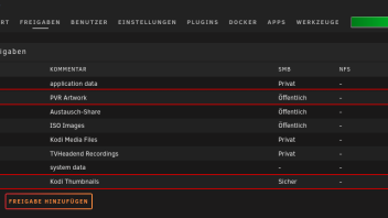

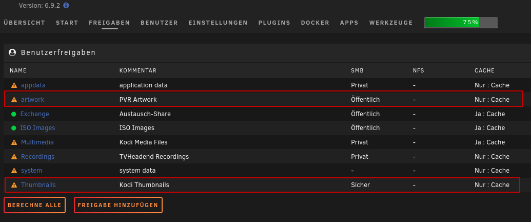

Guck mal bitte in die Share einstellungen.

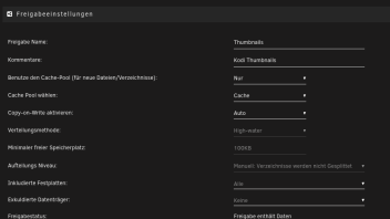

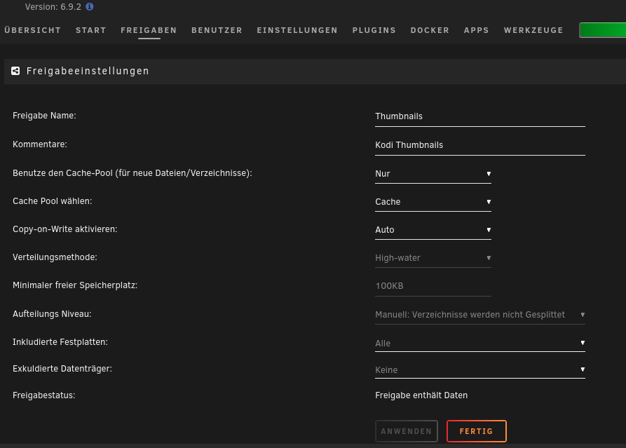

Hmm, einmal die Übersicht und dann stellvertretend der Thumbnail Share (der artwork Share sieht auch so aus). Ich kann da keine fehlerhafte Einstellung erkennen.
Sieht auch für mich ok aus. Vieleicht ein Stromsparmodus der SSD? Bzw, wacht denn irgendeine der Festplatten auf?
