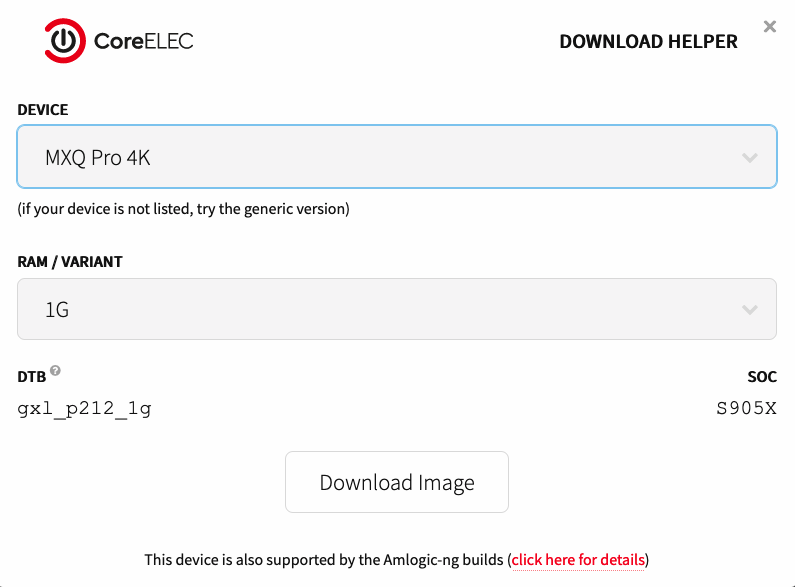

    Ich habe jetzt bei Coreelec das Image für meine Box runter geladen. Aber selbst nachdem ich das mit der dtb.img Datei endlich gecheckt habe läuft nichts.
    Es kommt immer sowas wie ein Bootloop - er zeigt kurz "MXQ Pro" und startet dann von vorn.
    Ich bin mir auch leider immer noch nicht sicher dass es wirklich das richtige Image ist. Auf der Box steht MXQ Pro 4K - auf den Anzeigen immer nur MXQ Pro (ohne 4K).
    Hier mal ein Bild vom Geräteinfo:
    Folgendes Image habe ich runter geladen: "CoreELEC-Amlogic-ng.arm-19.2-Matrix_rc3-Generic.img.gz"
    Und als dtb.img habe ich "gxl_p212_1g" genommen.

  • Hat die Box einen s905x?
    Das Android sieht Recht alt aus.
    Coreelec ng braucht einen bootloader von Android 7.
    Man kann das heilen, wenn man zuerst ein modernes Image flasht. Z.b von Aidan aus xda.
  • Stimmt. Bei s905 geht ng nicht.

  • Hast du das Image von hier?
    https://discourse.coreelec.org/t/coreelec-aml…g-started/12486
    sonst vielleicht mal mit einem Legacy Build probieren.
    Hast du die Sd-Karte mit Windows geflasht?
    Ja, von da habe ich es und mit Windows geflasht. Mit Rufus und mit LibreELEC.USB-SD.Creator.Win32 gemacht (Rufus machte ab und zu Probleme...)

    wenn es die mxqpro 4k mit 8gb flash ist da läuft keine NG Version.
    hab die Box auch da geht nur die alte Coreelec drauf.
    und als Device das gxb_p200_1g

  • geh mal bei Coreelec Downloads, dann auf 9.2.7 (Legacy Build)
    dort aussuchen 9.2.7 stable -> new installation
    deine Box aussuchen das Image flashen
    den
    gxl_p212_1g in dtb.img umbennen und in das Hauptverzeichniss der Karte kopieren. das Image sollte ja mit deiner Box laufen.

    So getestet - geht leider nicht. Es kommt nur das MXQ Pro Logo und bleibt stehen.
    Ich habe mal mit dem (mehr oder weniger) funktionierenden Image gestartet und Fotos vom Systeminfo gemacht. Ich hoffe das hilft "uns" weiter...

  • Mit Deiner dtb.img gehts jetzt. Super!
    Leider reagiert die Box jetzt nicht mehr auf die Original Fernbedienung. Habe aber noch eine USB Air Mouse, damit konnte ich auch gleich das EnigmaTV-Addon installieren und einstellen.
