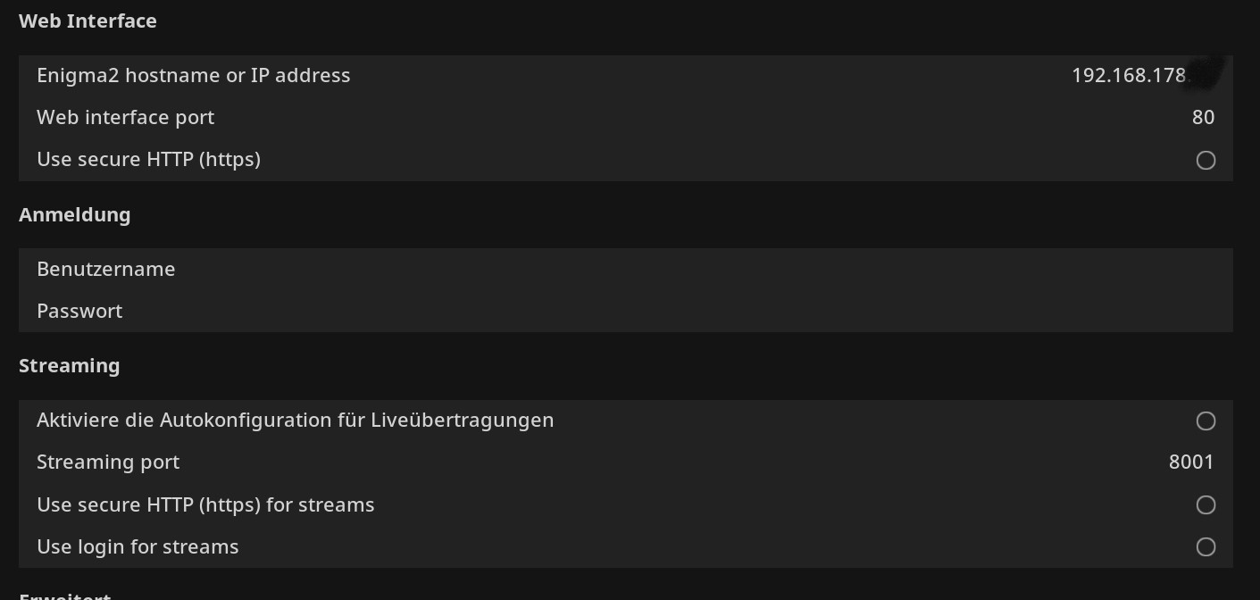

    Hast einfach Mal versucht die automatische Einstellungen für live TV aktiviert im kodi im add-on ? Die ist bei mir aktiviert ?

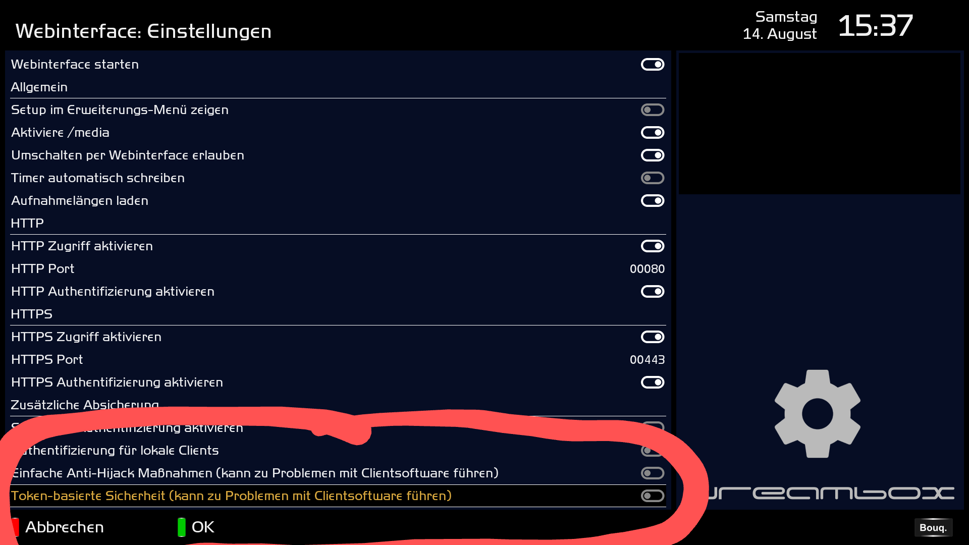

    Und im webif auf der dream sind 2 Einstellungen die ausgeschaltet werden müssen ... Das ist so ein anti Hacker Quatsch ... Weiß jetzt nicht auf Anhieb wie die heißen .
