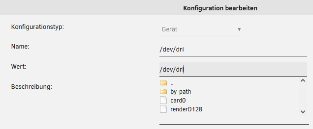

    /dev/dri habe ich im Docker entsprechend durchgereicht:
