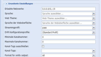

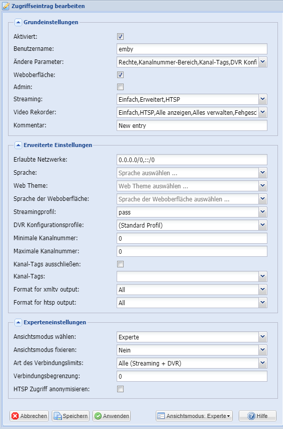

    Das Emby Profil in TVheadend steht nur auf pass.

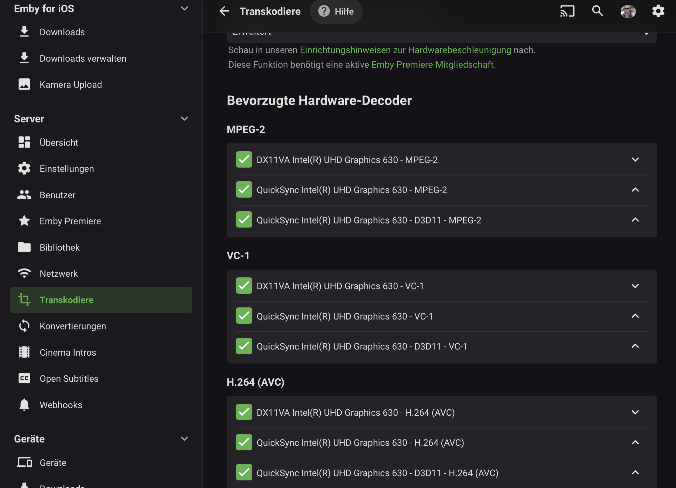

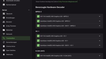

  • Also bei mir ist der Emby Server auf einem Windows Server installiert. Und in der Emby Konfiguration ist unter Transcoden auf erweitert gestellt, und bei Intel GPU alles angehakt. So läuft das egal wie, einwandfrei, auch über Internet dank bekannter IP.
