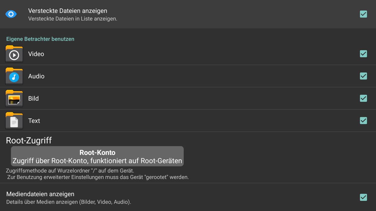

  • Ich habe alles, diverse macs, iPads etc. Aber ich bekomme den mac in x-plore nicht an den Start. In Kodi hat es geklappt. In x-Plore nicht.

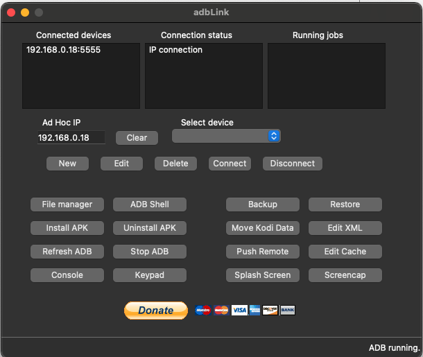

    Ich probiere das morgen nochmal mit dem adb. Welchen Zeck erfüllt denn das program?
  • adblink 4.3 gibts natürlich auch fürn Mac
    http://jocala.com/
    adblink Installieren
    dann die IP von der Schield eintragen - auf Connect drücken - Install APK- es öffnet sich der Finder- das Maven Build aussuchen was du schon runtergeladen hast. Fertig ist die laube.
