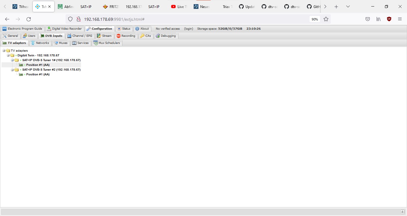

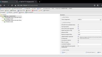

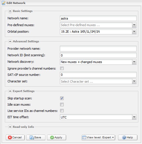

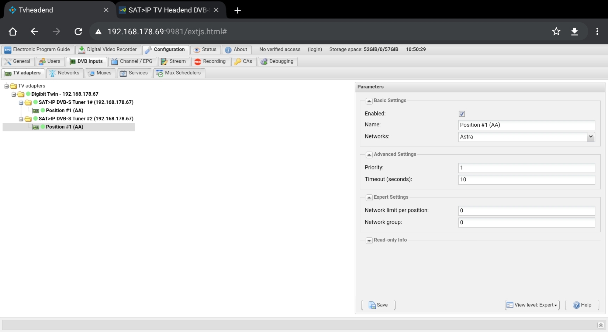

Durch diverse Anleitungen habe ich mich bis an diese Stelle durchgeschlagen und TV Headend auf dem PI zum Laufen bekommen. TV Headend soll dazu dienen den Stream z. B. über Kodi zu empfangen. Leider verzweifle ich an TV Headend.

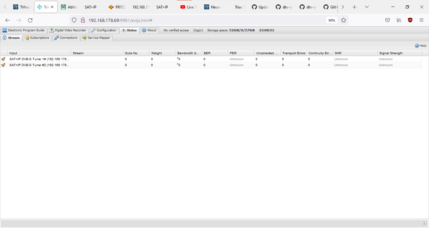

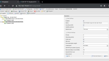

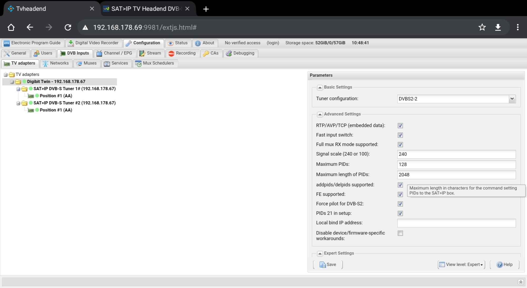

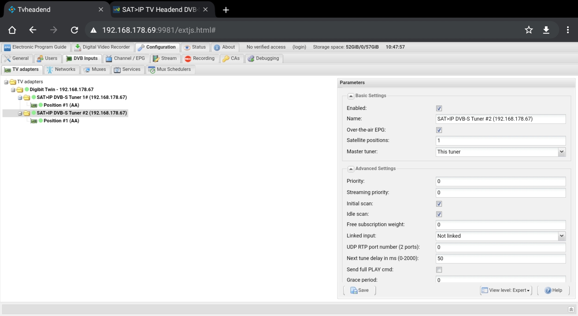

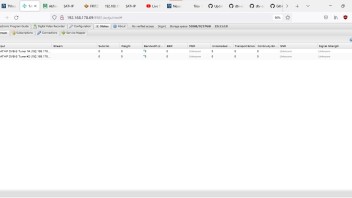

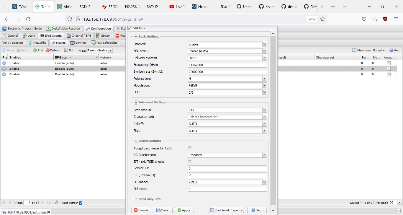

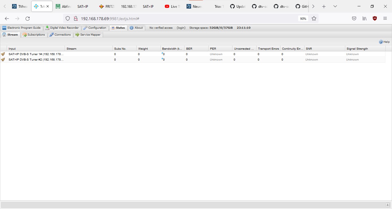

TV Headend findet den Digibit, allerdings werden PER, SNR und Signal strengh als "unknwon" ausgegeben. Alle Einstellungen ob über den Wizzard oder manuel sind bisher fehlgeschlagen. Er findet automatisch immer nur einen Mux.

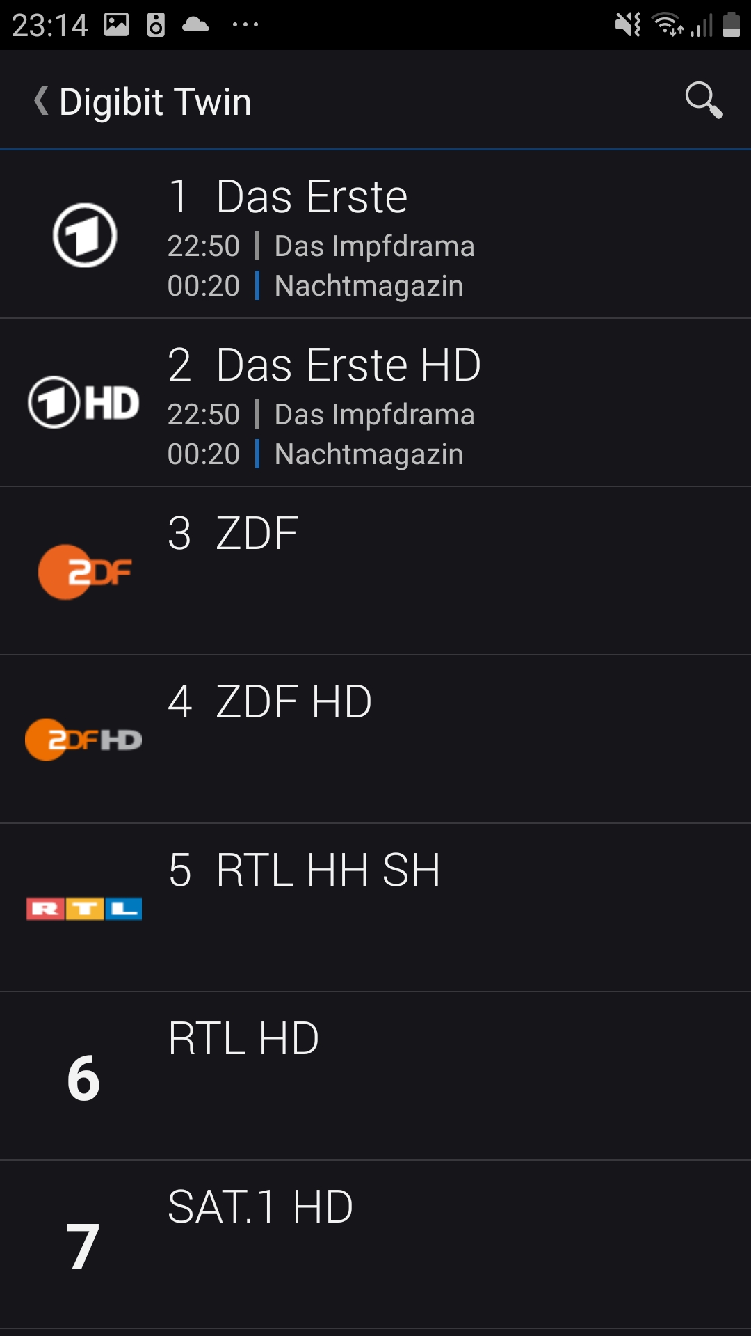

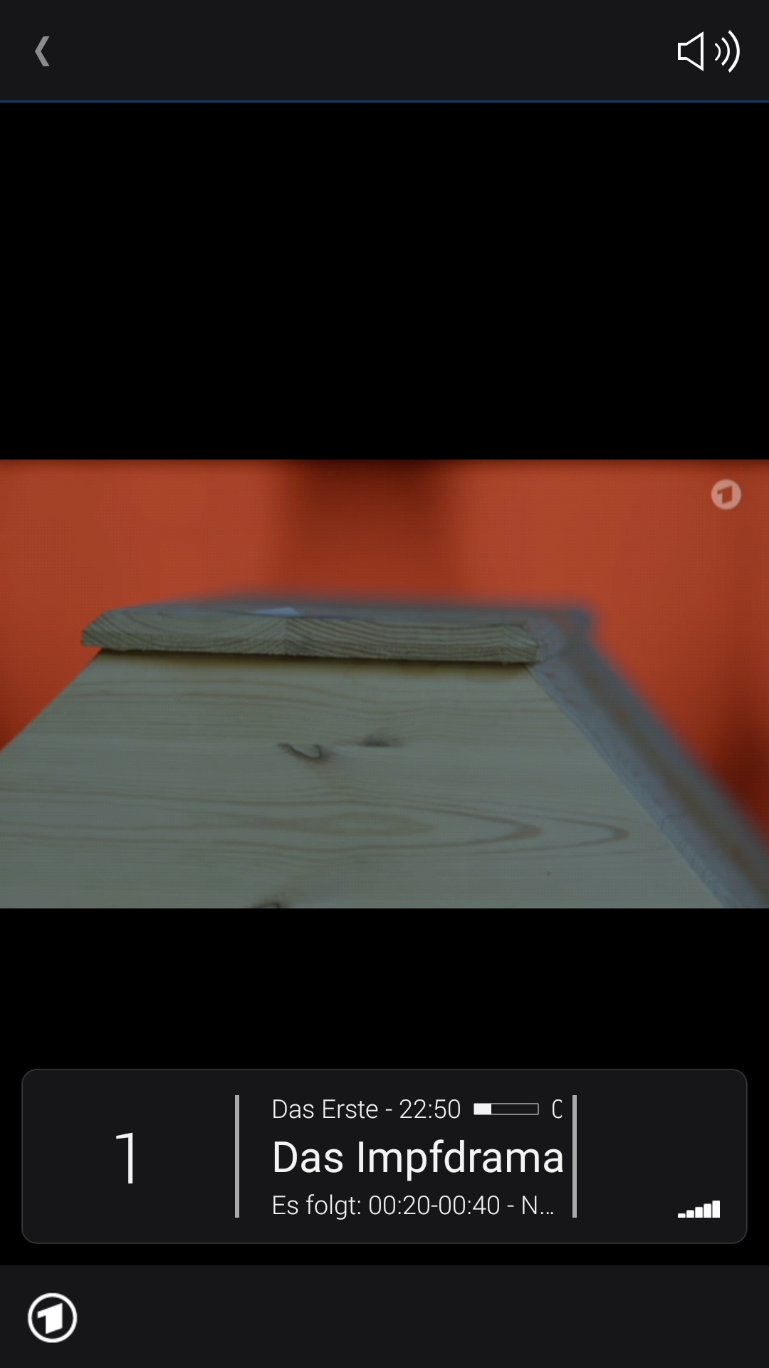

Das Kuriose ist, dass ich über die von Telestar empfohlene App SAT>IP sehr wohl die Programme empfangen kann. Nur in TV Headend findet er nichts.
