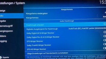

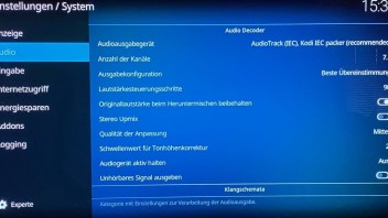

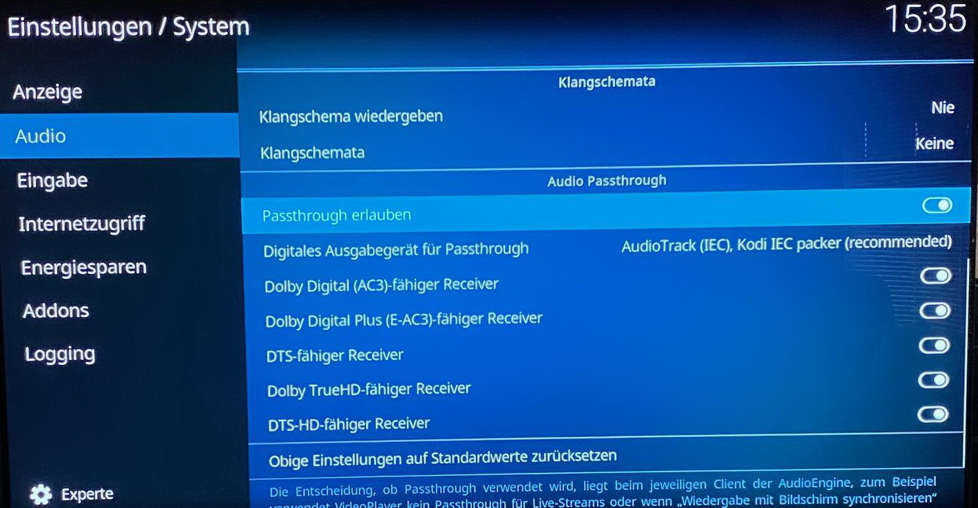

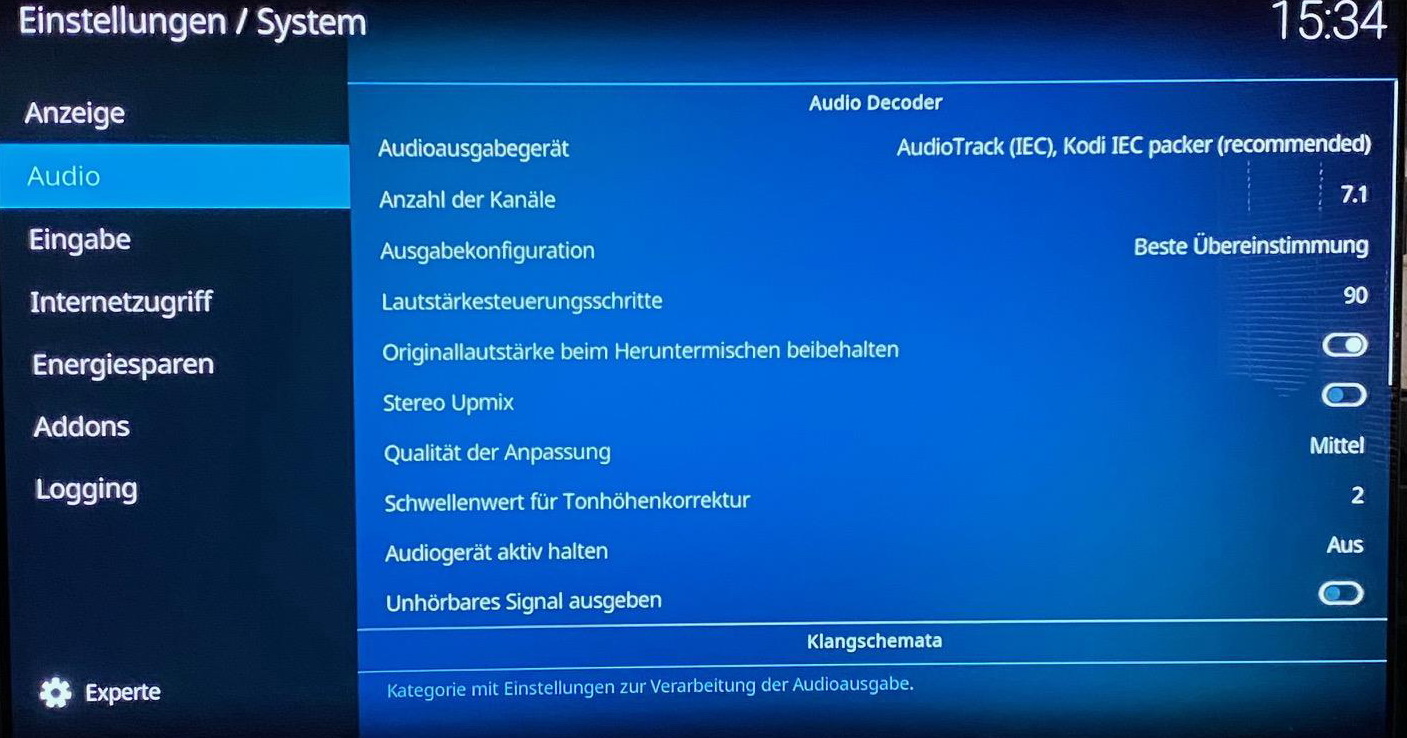

    Hier sind z.B. meine Kodi-Einstellungen für die Shield, allerdings mit "allen AVR Optionen aktiviert",
    da ich das volle Programm brauche :D
    Bei dir müssten dann mindestens die letzten drei AVR-Optionen "deaktiviert" sein?

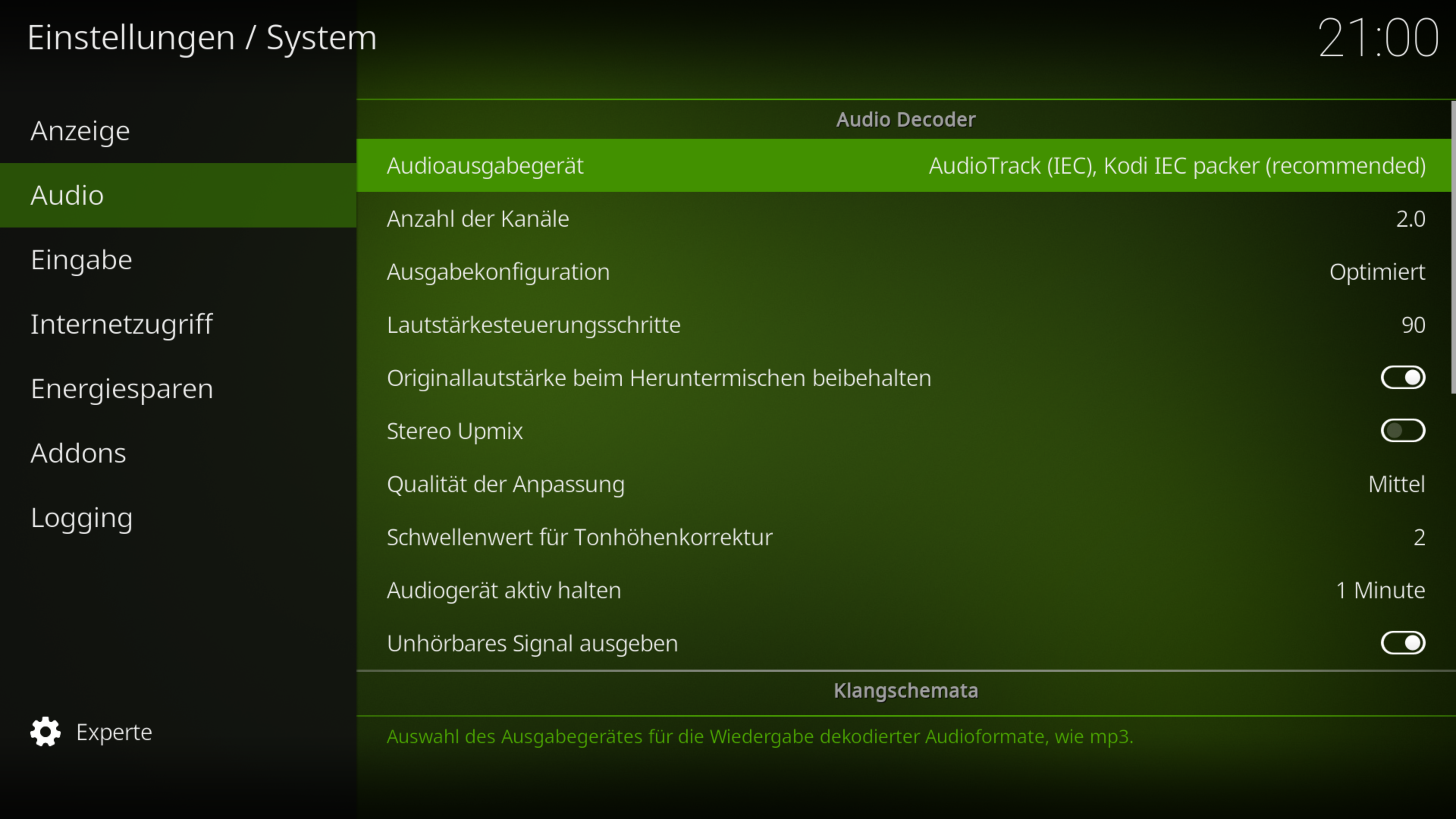

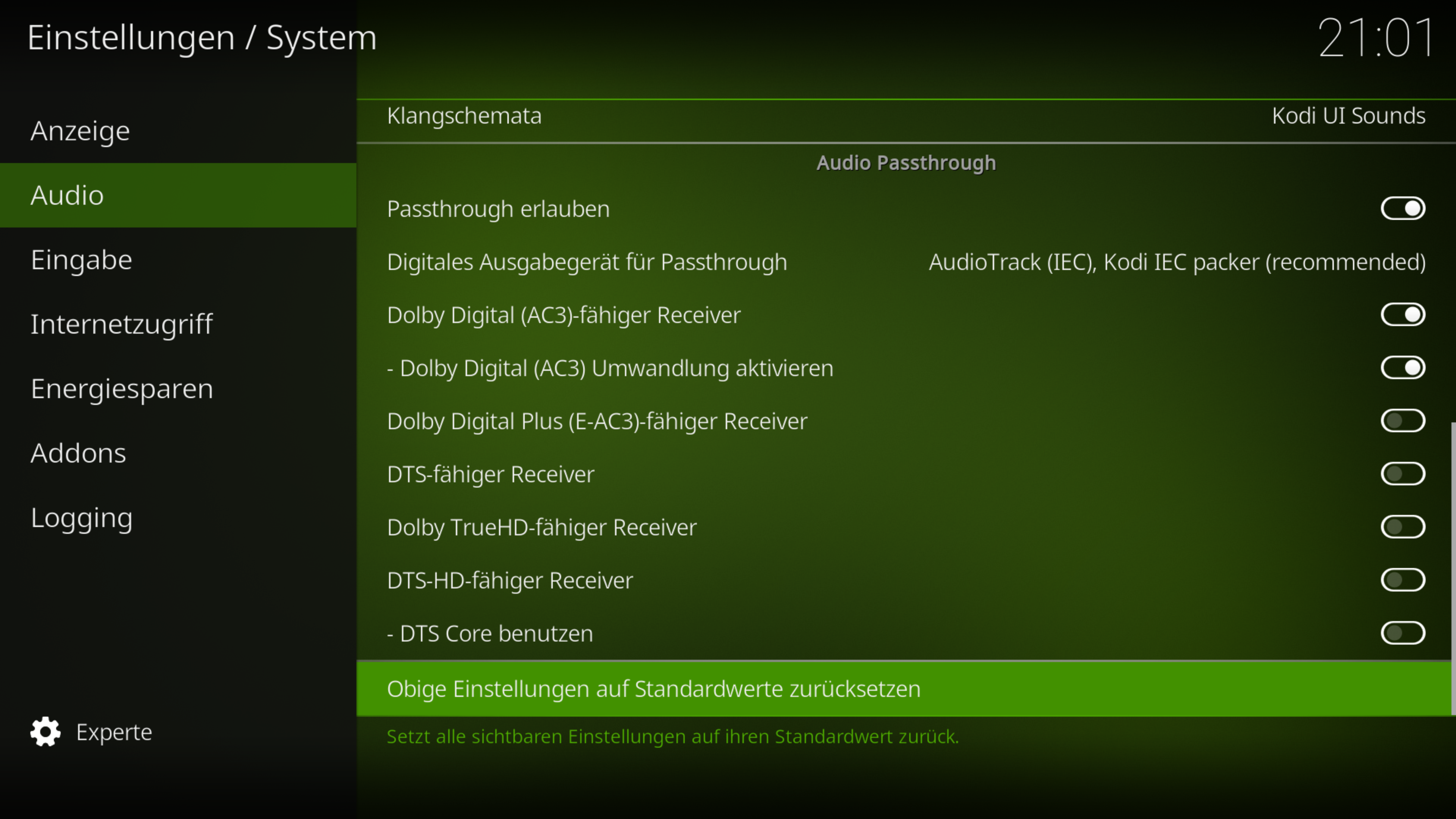

    Anbei auch mal Screens der Settings. Settings sehen auf Maven Kodi und default Kodi identisch aus.

    Wenn explizit die Wandlung nicht unterstützter Formate in Kodi aktiviert ist ("- Dolby Digital (AC3) Umwandlung aktivieren"), funktioniert das.

    Probiere es aus. Du musst dafür aber die Anzahl der Lautsprecher Kanäle auf 2.0 stellen. Sonst siehst du die Option zum Umwandeln nach AC3 in Kodi nicht.
  • Probiere es aus. Du musst dafür aber die Anzahl der Lautsprecher Kanäle auf 2.0 stellen. Sonst siehst du die Option zum Umwandeln nach AC3 in Kodi nicht.
    Genau das funktioniert bisher auch auf einem Raspi3 und eben der Shield und dem offiziellen Kodi wunderbar. Es braucht jetzt auch nicht die extreme Rechenleistung für ein realtime transcoding. Ist nur einfach schade das ein teurer LG TV kein PCM oder DTS Passthrough macht. Da kann man aber den Entwicklern der Shield Software oder kodi kein Vorwurf machen.
  • Doch, genau das tut es und dafür ist die genannte Option auch da!Probiere es aus. Du musst dafür aber die Anzahl der Lautsprecher Kanäle auf 2.0 stellen. Sonst siehst du die Option zum Umwandeln nach AC3 in Kodi nicht.
    Ohh - 2.0 Kanäle hatte ich garnicht auf dem Schirm :D
    Also gleich mit dem aktuellen Maven-Build entsprechend auf meiner Shield getestet, Kodi Audio-Einstellungen
    wie beim TE inkl. AC3-Umwandlung - und es funktioniert bei mir, also DTS und auch TrueHD wird umgewandelt. :thumbup:
