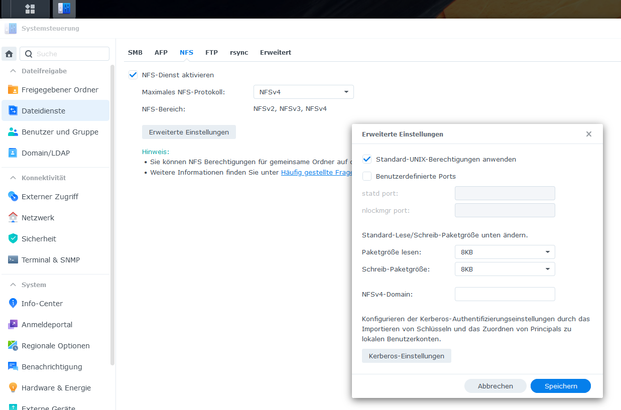

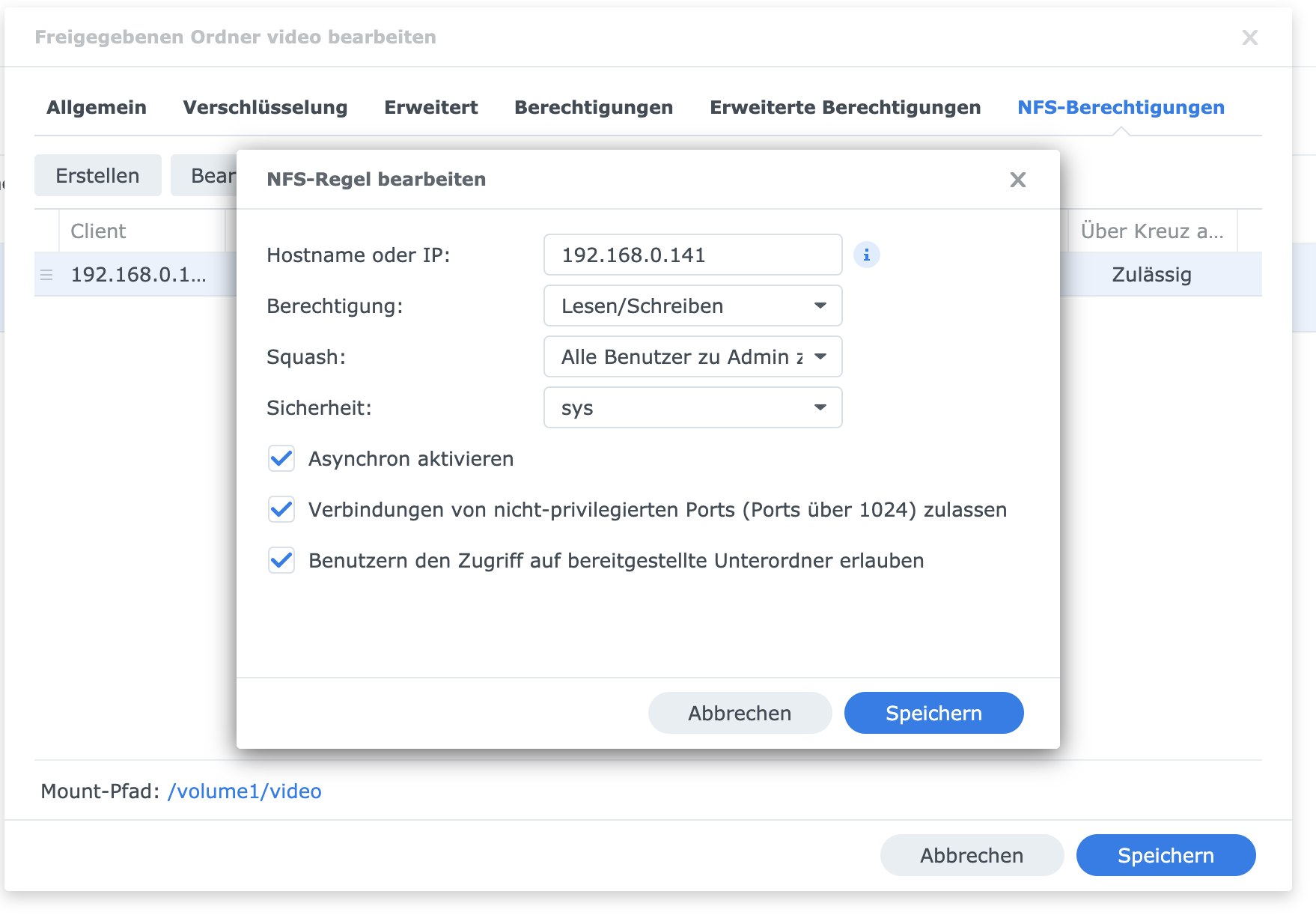

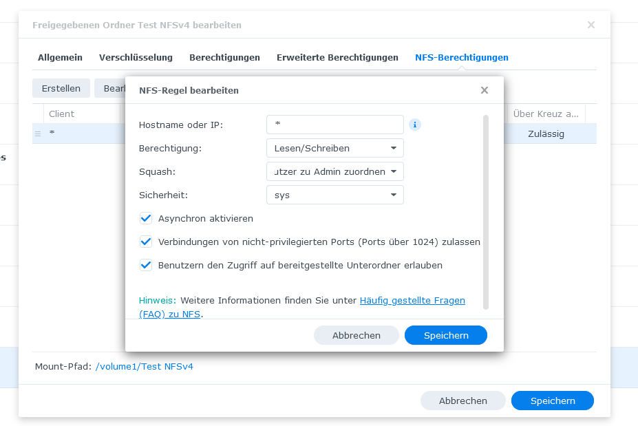

  • Ich nutze Nexus20.2 stable...muss auf der Syno was besonderes eingestellt werden? Mine Settings s. Anhang
    Du solltest mal anstelle des "*" mal deine IP des Kodi Builds eintragen, nur so kannst du auf deine Freigaben zu greifen, wie @DaVu schon sagte, fixe dein Netzwerk [ad]

  • Du solltest mal anstelle des "*" mal deine IP des Kodi Builds eintragen, nur so kannst du auf deine Freigaben zu greifen,
    Danke für den Tipp, habe ich schon gemacht...das löst aber das Problem nicht ;)
    Synology DS 220j | Nexus v20.2 | NVIDIA Shield TV Pro | Xiaomi TV Box S 2nd Gen | Xiaomi MiBox S | LG OLED65C17LB
  • Dann hast du ja auch mit Sicherheit, alle deine Freigaben im Bezug zu Kodi richtig gesetzt und auch deine NAS sowie Kodi nach den Einstellungen, neu gestartet

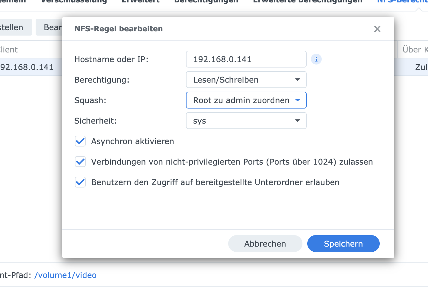

  • NAS sowie Kodi nach den Einstellungen, neu gestartet
    nein, ist das notwendig?
    EDIT, anscheinend nicht, hat nix gebracht, weiterhin keine Unterordner zu sehen:
