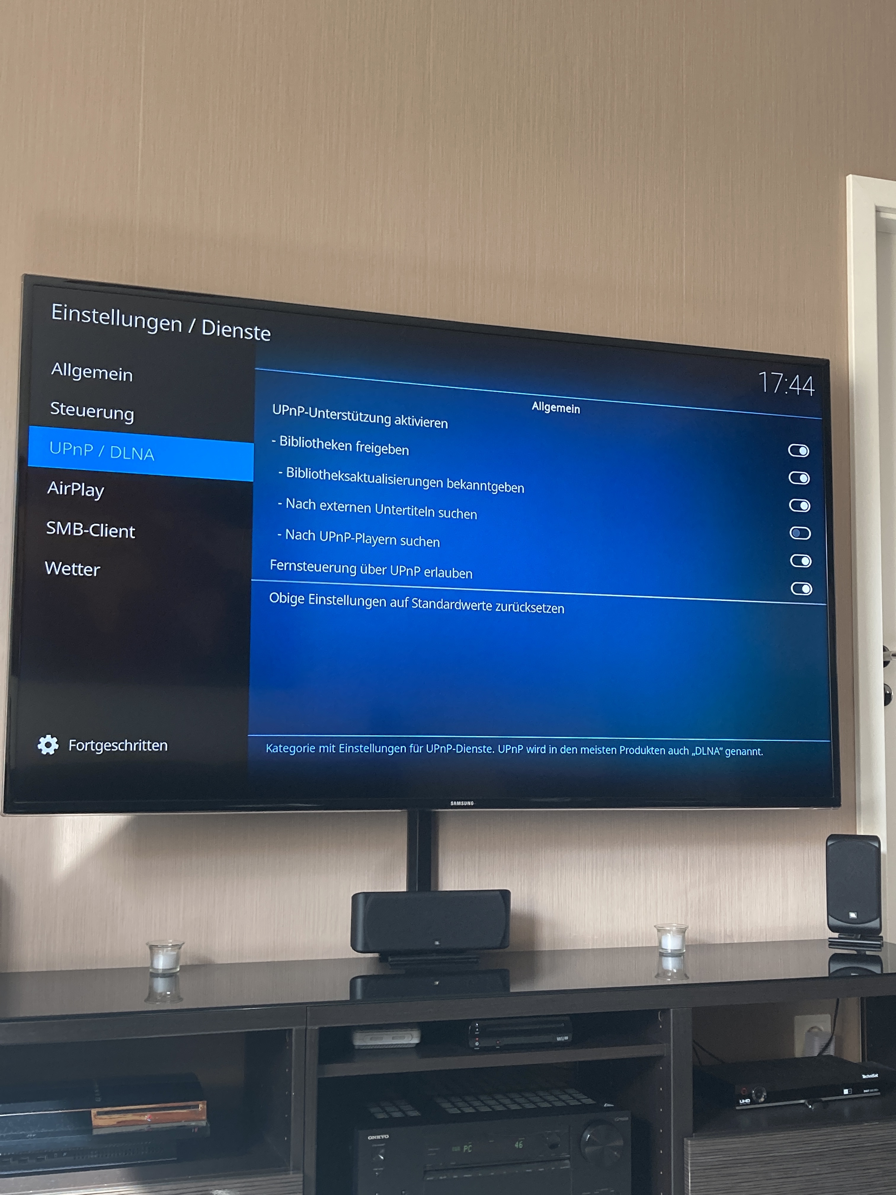

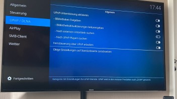

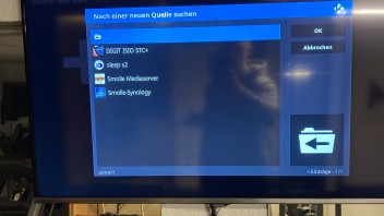

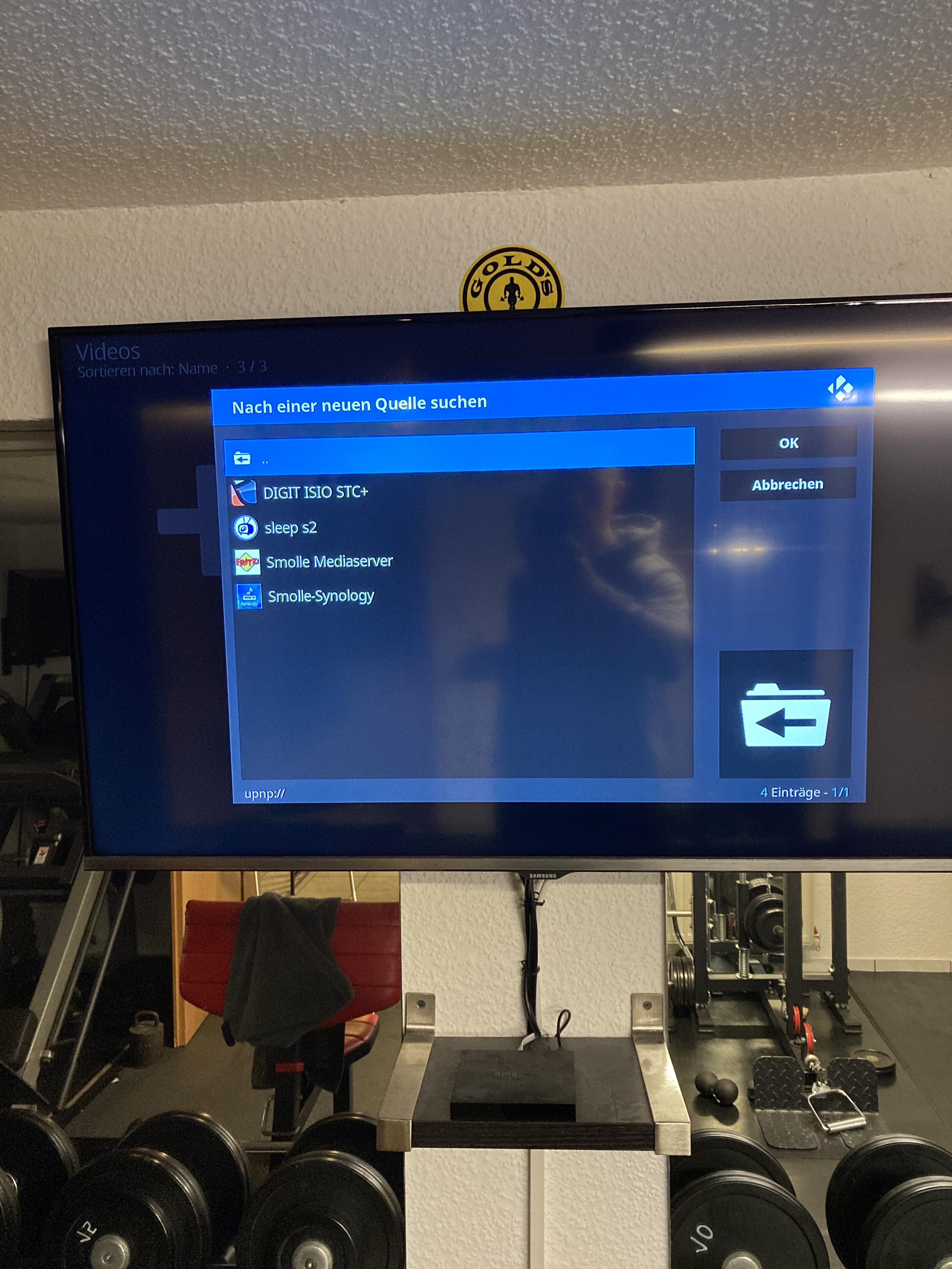

  • Hallo ich bei neu hier und habe ein Problem mit Kodi. Ich habe ein synology Server und auch einen TechniSat Festplatten Receiver die beide eine upnp Funktion haben. Ich habe in einem anderen Zimmer einen alten Fire tv Cube mit einer alten Kodi Version wo ich ganz einfach über upnp auf beides zugreifen kann. Jetzt finde ich den Fehler nicht wieso ich das nicht auch bei dem 4K Stick hinbekomme.

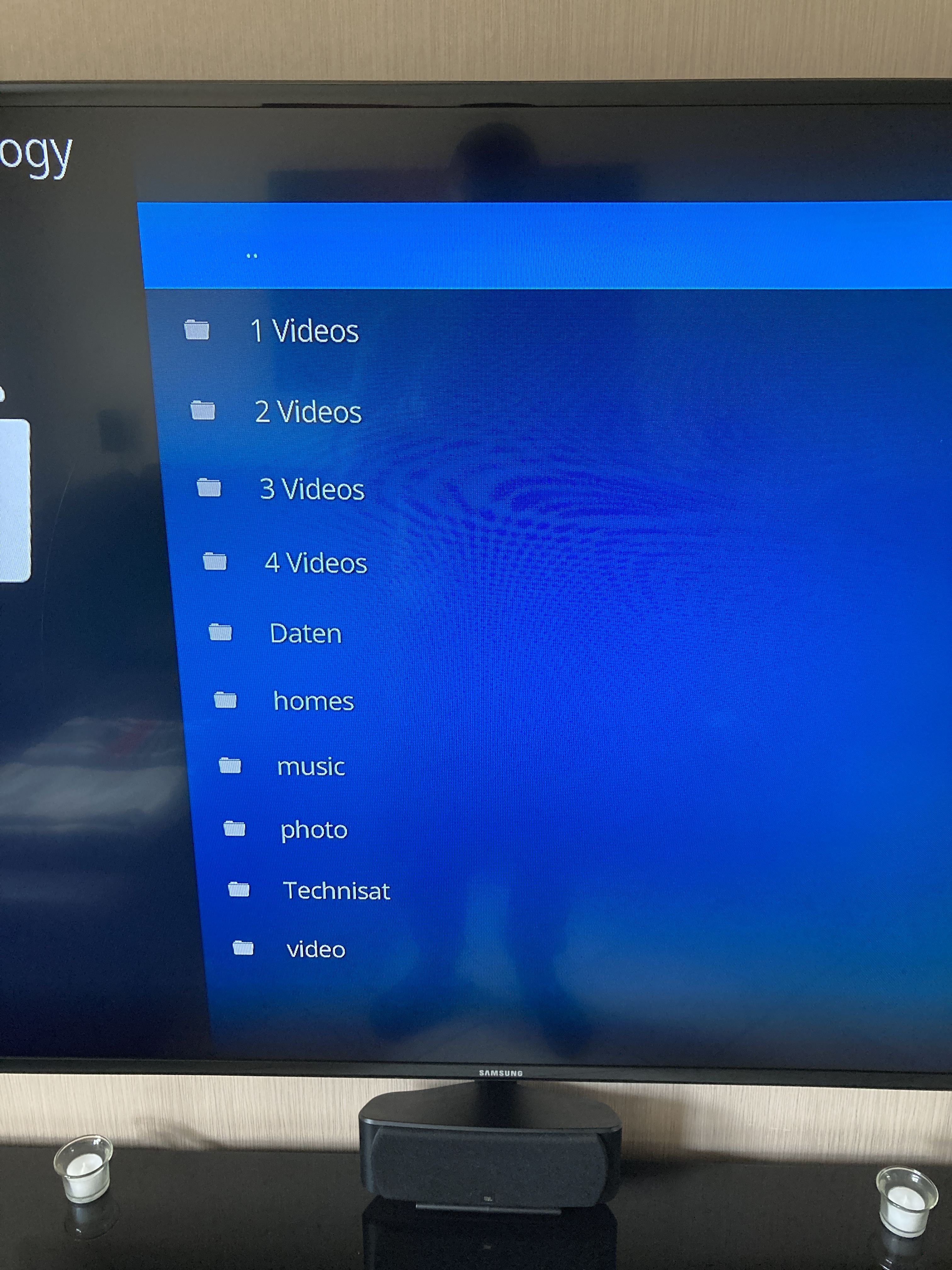

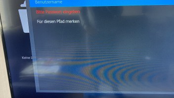

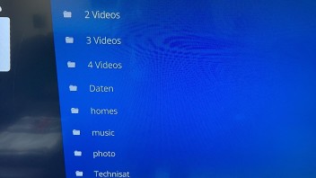

    ich habe es auch über smb hinbekommen aber da funktionieren irgendwie nur 2 Festplatten von meiner Nas anstatt 4?! Verstehe das nicht und mein TechniSat ist eh nur upnp deswegen würde ich es am liebsten dadrüber hinbekommen.
    Bei Kodi in den Einstellungen habe ich auch upnp Server Unterstützung aktiviert aber ich finde nix. Liegt es vll an den Fire TV Stick Einstellungen selber?

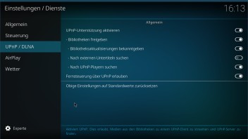

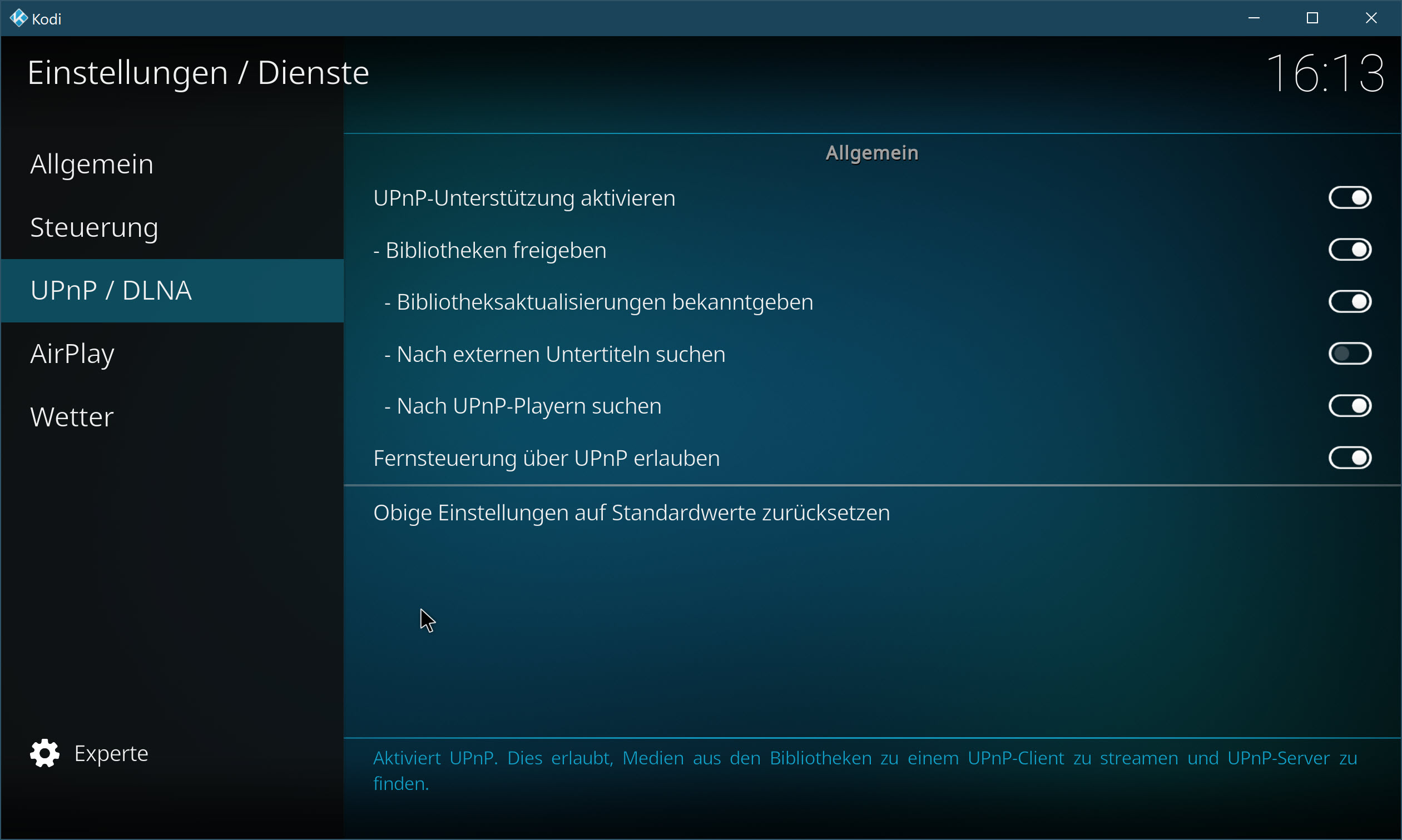

  • Was hast du denn in Kodi bei den UPnP-Diensten aktiviert?
    Habe es gerade auf meinem FTV mit diesen Einstellungen getestet, und eine Windows Kodi-Installation
    als UPnP-Server aktiviert.
    Mit diesen Einstellungen läuft das auf meinem FTV Cube:
  • Es müsste einen Benutzer Guests geben, für den muss die Freigabe freigegeben werden. Mangels Synology kann ich das schlecht gegenprüfen.

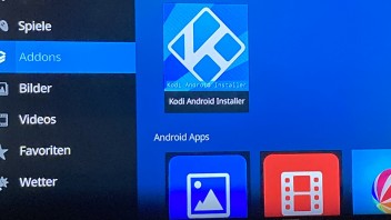

  • Ich verstehe ehrlich gesagt nur Bahnhof, ich hab zwar nen synology Server der auf auf dem neusten Stand ist aber sobald es bisschen tiefer geht kenn ich mich nicht aus.
    ich habe grad bei Kodi unter Addons das Android installer geladen und auch irgendwas von ner Matrix installiert aber ich sehe meinen Unterschied.

    Bei dem Android-Updater Addon kannst du zwischen verschiedenen (Matrix) Builds wählen, vorrangig
    "Release" und "Nightly". Das s.g. Stable-Build ist die Release-Version, das s.g. Unstable-Build ist die
    Nightly-Version. Das Nightly-Build ist ein Build wo im Verlauf, und im Vergleich zum Stable-Build,
    Fehler beseitigt wurden, aber eben unter Umständen andere hinzu gekommen sind. Ich nutze generell
    die Nightly-Builds.

  • Vielen Dank für die Hilfe aber es liegt anscheinend an meinen Fire TV Stick
    Habe auf den von meinem Sohn auch Kodi drauf gemacht und da geht es mit upnp genauso wie beim vlc Player. Im Wohnzimmer geht beides nicht.
