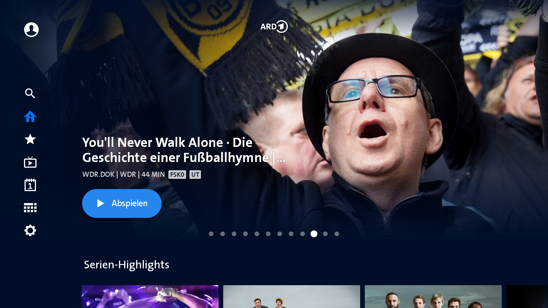

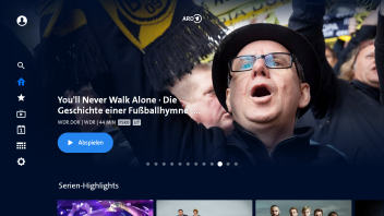

  • Hier mal ein Beispiel, wie das aussieht. Wenn man die ARD Mediathek öffnet, ist da oben der Balken und das Logo. An dieser Stelle vielleicht noch normal...
    Wie gesagt habe ich den "Livestreams"-Channel aktiv. Wenn ich direkt aus dem Channel einen Livestream öffne, kommt dieser mit dem Balken und dem Logo.

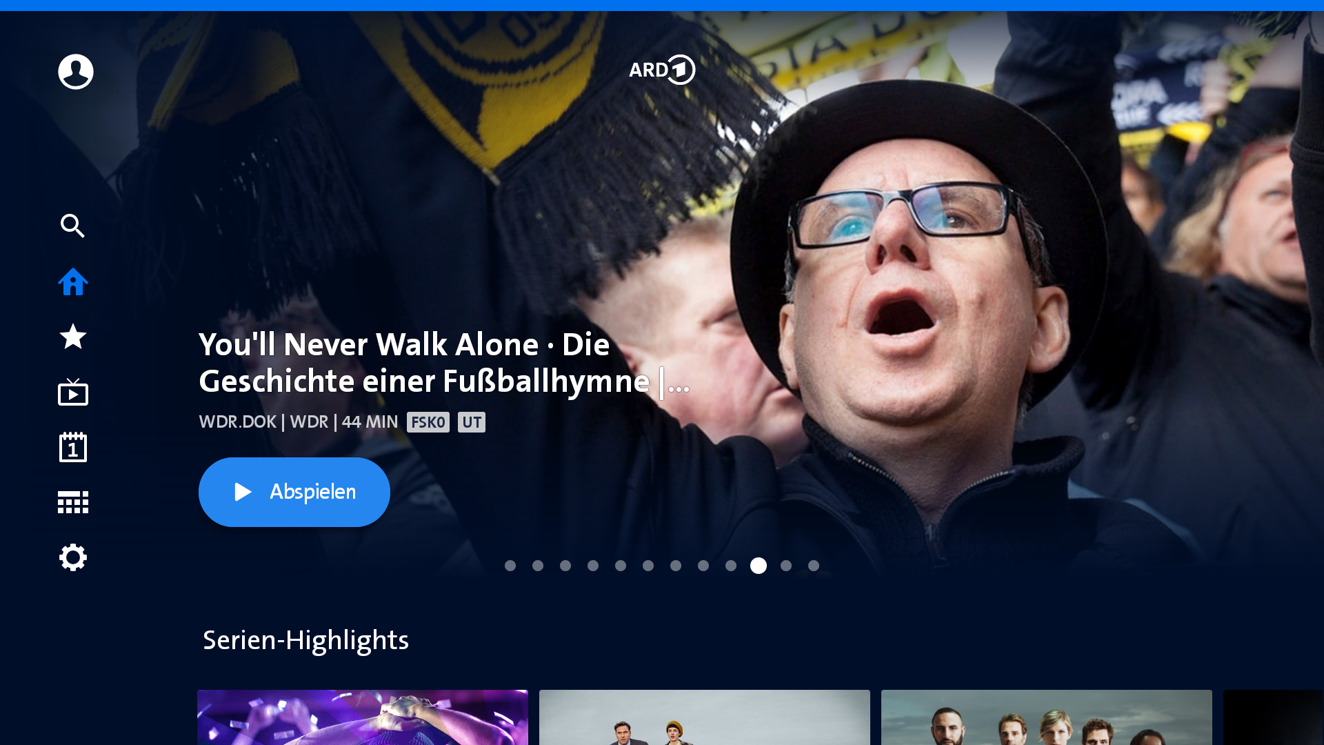

    Das sieht dann so aus:
    Ich hatte schon befürchtet, dass die ARD jetzt ganz starkes Marken-Branding im Livesteam anzeigen möchte.
    Das scheint aber doch eher ein Bug in der App zu sein.
    Wenn ich den Livestream nicht direkt aus dem Channel öffne, sondern erst die Mediathek, dann auf Live und dann den Stream, kommt der wie gewohnt ohne den Balken.
