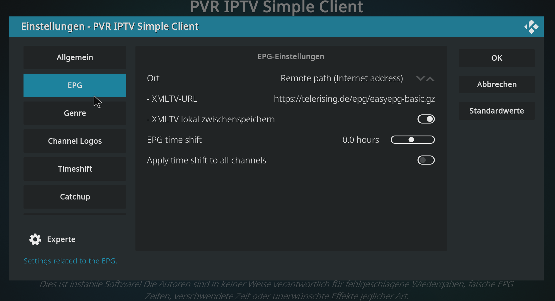

Manchmal hilft es, den epg Cache zu löschen. Dann importiert kodi das epg von Grund auf neu.
Evtl könnte @darkside40 da auch noch einen Screenshot bereit stellen -

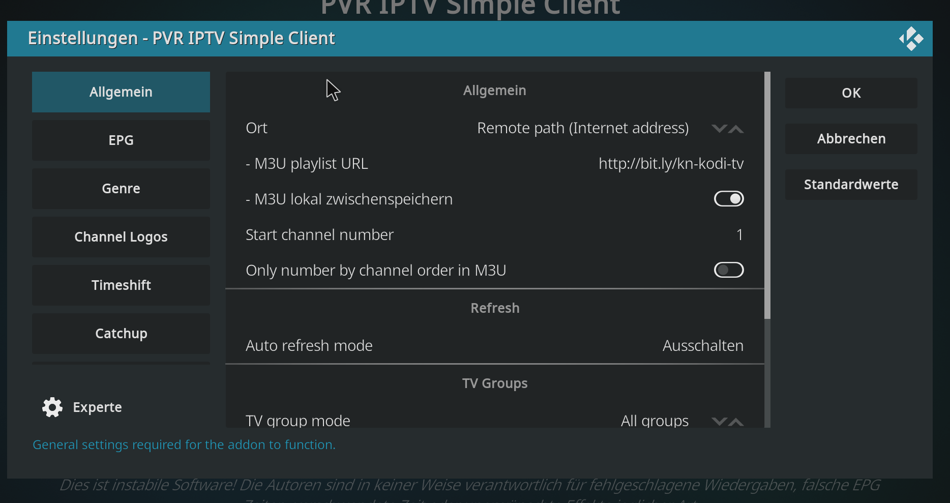

Hallo zusammen,
habe nochmal die EInstellungen anhand von darkside40's Screenshots überprüft - genau so steht es bei mir drin.
Habe den Vorschlag von toab90 aufgegriffen und habe den Cache gelöscht - und zwar habe ich gleich einmal komplett saubergemacht mittels "open wizard".Ergebnis: Kein einziger Kanal im Zugriff, geschweige denn eine Programmübersicht.

Code2021-09-17 10:32:11.096 T:2260 ERROR: CCurlFile::Open failed with code 0 for http://bit.ly/kn-kodi: 2021-09-17 10:32:11.096 T:2260 ERROR: XFILE::CFileCache::Open - failed to open source <http://bit.ly/kn-kodi> 2021-09-17 10:32:11.096 T:2260 ERROR: AddOnLog: PVR IPTV Simple Client: Unable to load playlist file 'http://bit.ly/kn-kodi': file is missing or empty.
Kannst du denn von deinem Browser aus auf http://bit.ly/kn-kodi surfen? Nutzt du einen VPN? Die werden manchmal geblockt.
Interessante Konstellation:
Auf dem PC mit Kodi (Windows 7) hatte ich Cyberghost mit (zuerst ohne, später mit) openvpn installiert, habe das jetzt alles runtergeschmissen, aber die Seite http://bit.ly/kn-kodi läßt sich nicht im Browser aufrufen.
Auf einem weiteren PC (Windows 8 ohne Kodi) ist Cyberghost weiterhin installiert und die Seite http://bit.ly/kn-kodi läßt sich sogar aufrufen, wenn Cyberghost läuft. -
Es liegt jedenfalls nicht an Kodi. Wahrscheinlich sind deine DNS Settings kaputt.
Probier mal statt der verkürzten URL https://raw.githubusercontent.com/jnk22/kodinerds-iptv/master/iptv/kodi/kodi.m3u zu konfigurieren im IPTV Simple PVR.
Danke Dir. Hatte ich vorhin schonmal ausprobiert und es funktioniert.
