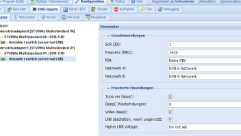

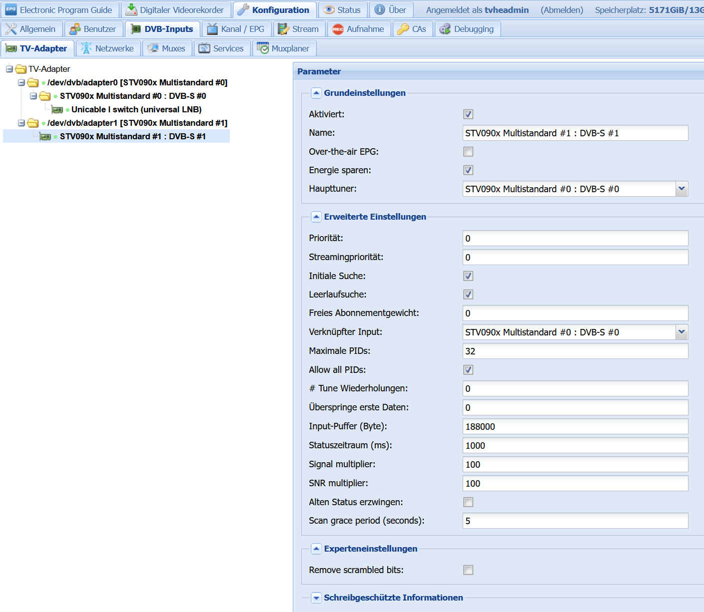

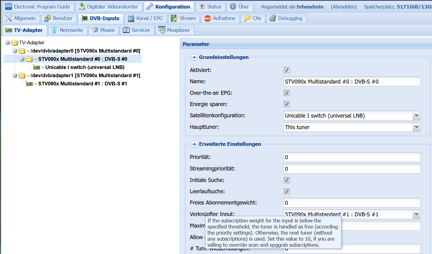

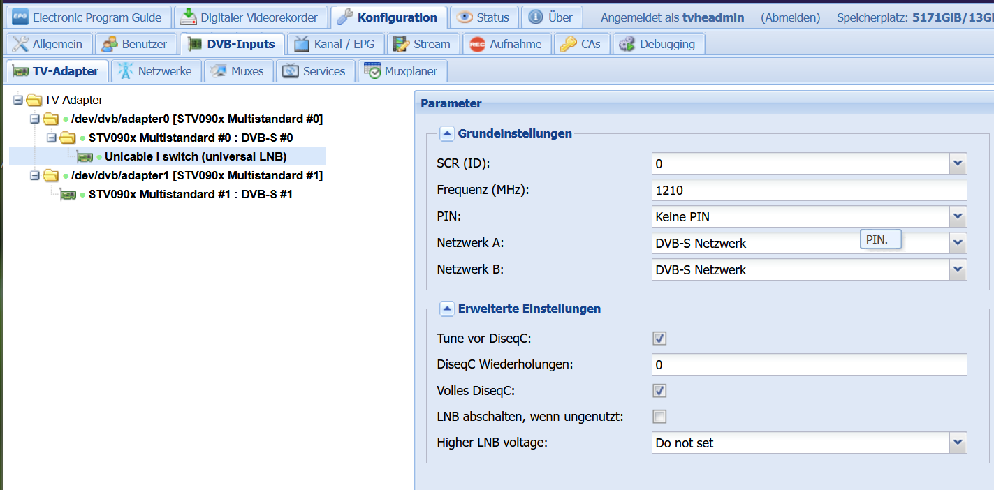

  • Ich missbrauche mal meinen Thread geschwind :D
    Aktueller aufbau:
    Unicable LNB - 1 Leitung - eine DD 2 Tuner Karte im Server
    TVHeadend ansich läuft, Aktuell hat 1 Tuner wunderbar empfang - wie bekomme ich den 2. zum Laufen? Aktuell läuft es als "unicable I Switch", ich denke hierher kommt der Fehler? Nur finde ich nicht wirklich eine Doku / Infos was was bedeutet.
  • Du brauchst bei den DD Karten an beiden Eingängen ein Kabel, auch bei Unicable.
    dazu deine eine Leitung mittels einem Diodenentkoppelten (wichtig) 2-Fach Verteiler z.B.
    https://www.satshop-heilbronn.de/Verteiler-2-fa…ble-SCR-Systeme
    aufteilen
    Die beiden kommen dann in die DD Karte.
    Unter Winddows muss man dann Im DD Einstellungestool dann für beide eine separate Userfrequenz zuteilen.
    Wie das unter Linux ist, weiß ich nicht.
    Siehe auch bei DD
    https://www.digital-devices.eu/shop/de/so-funktioniert-unicable
